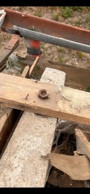

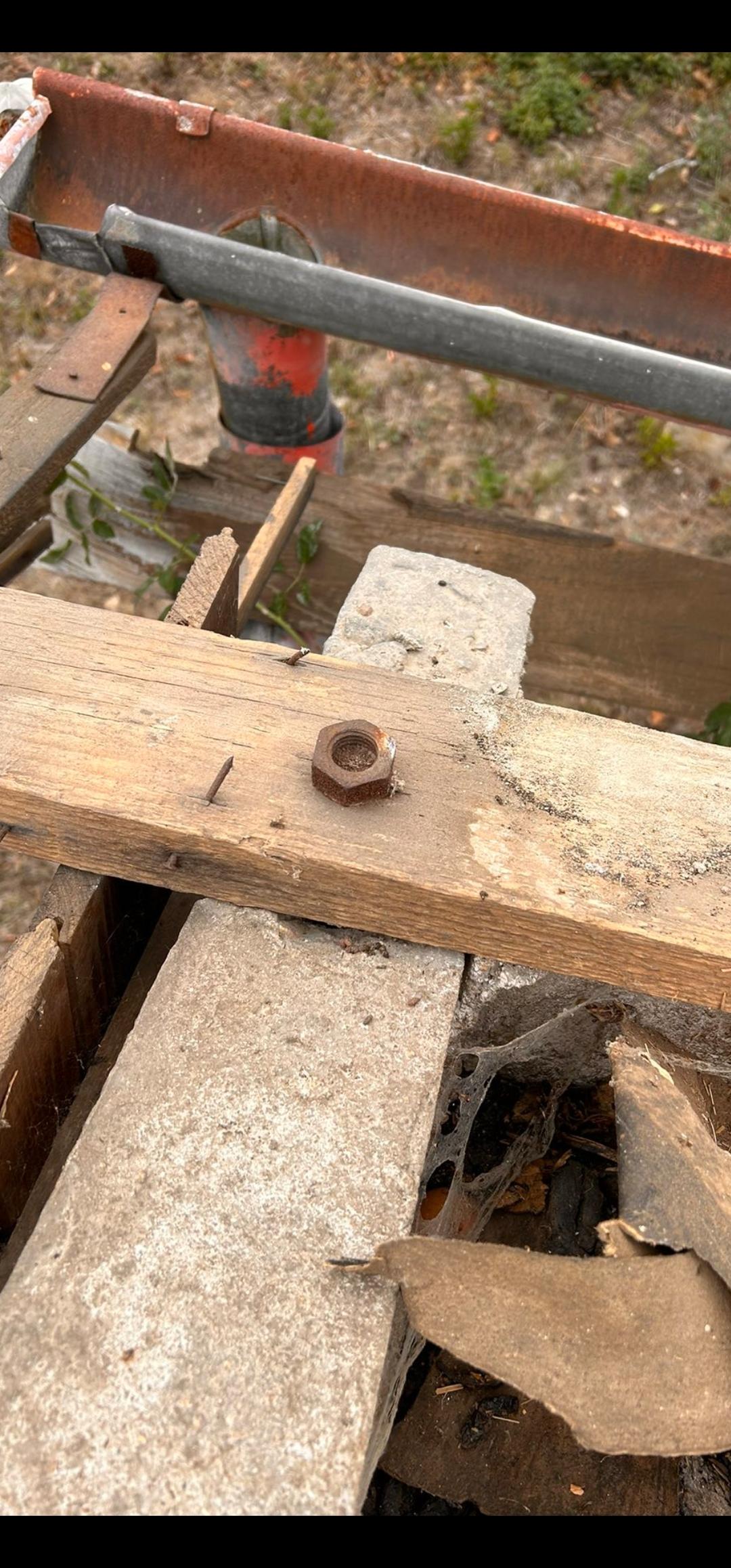

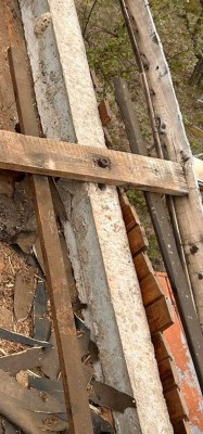

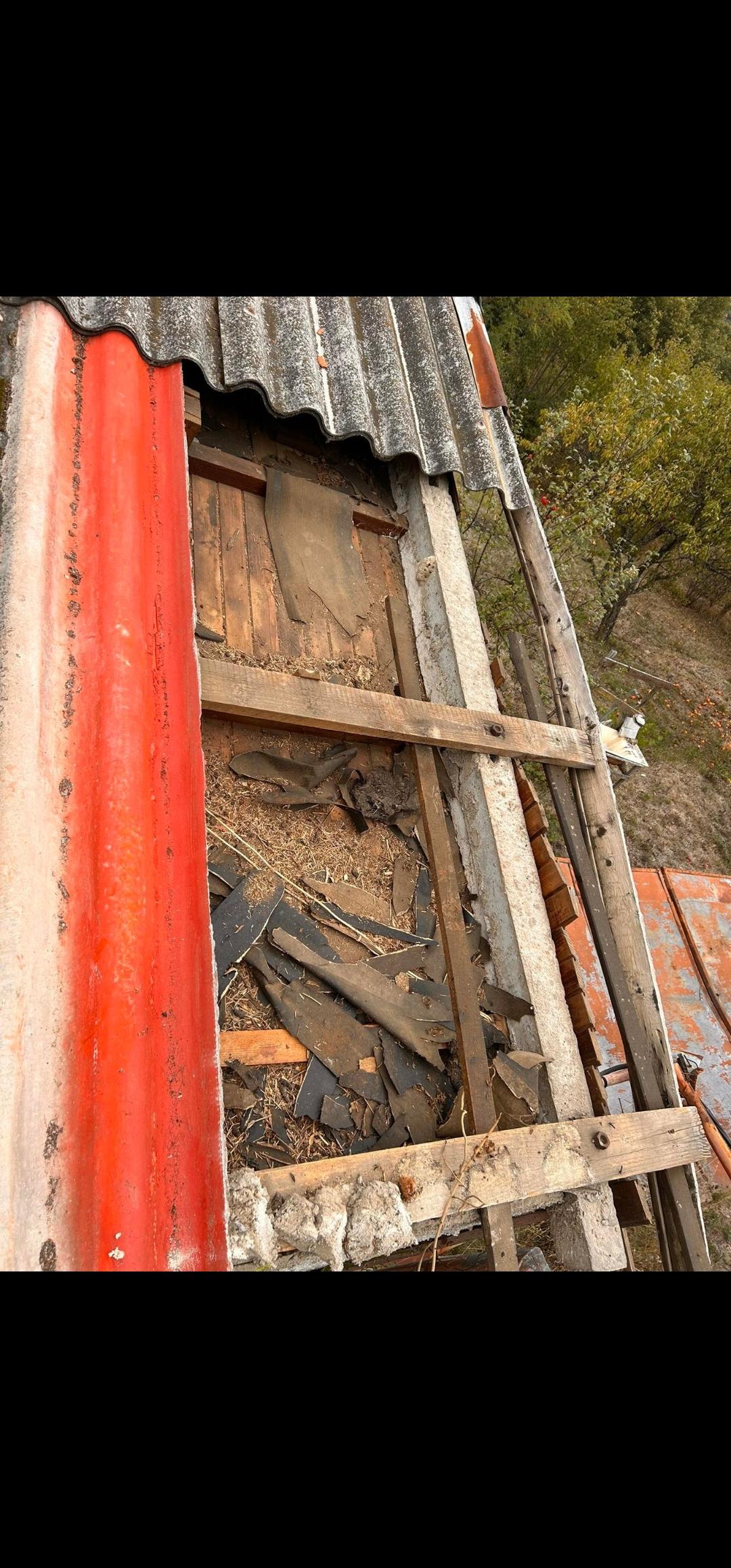

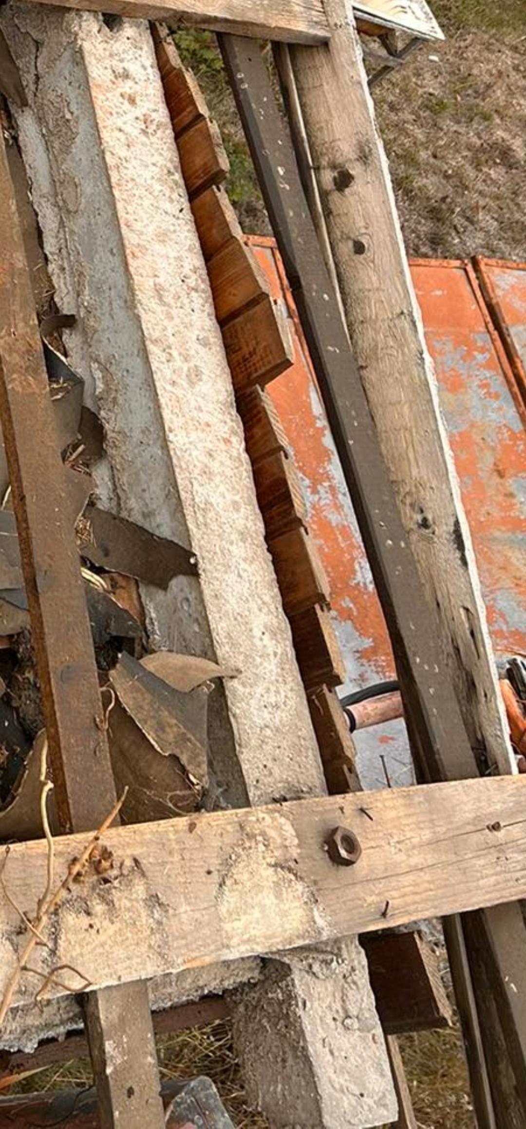

Здравейте, трябва да сложа термопанели върху показаните дъски, обаче са поставени към бетона отдолу с тези болтове, чиито глави ще пречат!
Някакви идеи как да могат да легнат равно на дъските? Като най-хубавия вариант беше, дъските да се срежат и закрепят с планки отстрани на бетона, без даже и те да се показват над него, но ще ми е трудоемко, въпреки, че покрива не е голям, едноскатен 8×4м.
Ще съм благодарен за някоя идея.
Хубав ден.

Евентуално да развия гайките, под тях да премахна малко от дървото за да влязат по навътре и после каквото стърчи-с флекса....
Това май е единственото, което може да се направи.
Другото е да наковеш сачак върху дъските за да излезне нивото над гайките.

Това е вариант, обаче как ще махнеш болтовете, те минават свободно през бетона или са фиксирани в него?
Махам малко от дървото под гайките, навивам ги да влязат до нивото на дървото и отгоре каквото стърчи-режа, болтовете явно са циментирани/потопени в бетона, не минават изцяло. Но както и да минават, при този вариант, няма значение, май....
