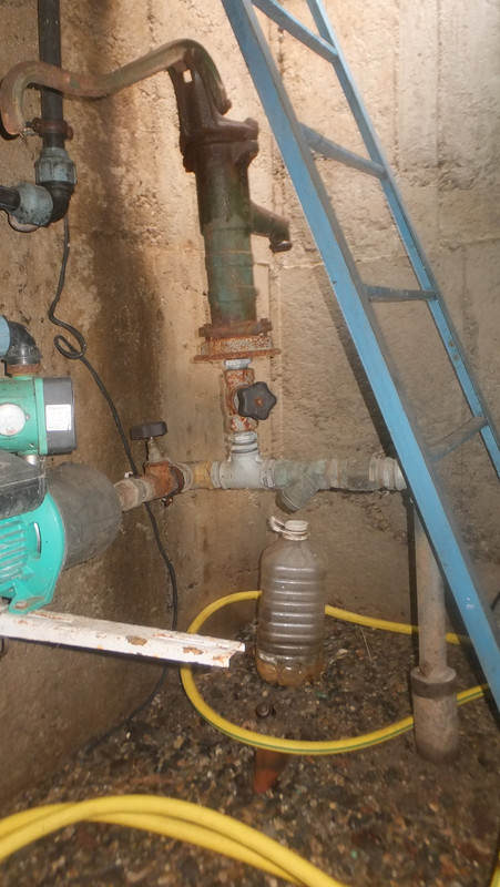

Здравейте!Казусът е следният: на село в двора имах шахта изкопана на 3 метра и в нея набита тръба 1 1/4 с ръчна помпа и една вида.Много години работеше и водата не е свършвала,но в един момент тръбата изгни и я извадих.Наскоро набих нова тръба 1 1/2 ,като мислех да пусна в нея черна тръба 1 цол,но се оказа че смукателя и фитинга немогат да влязат в тръбата.Какво ще ме посъветвате да направя,като уточня че на новата тръба няма и кой да ми направи отгоре резба,поне за да опитам да върна старото оборудване,въпреки че мислех да го пенсионирам,но уви!

Ако новата тръба е влязла хлабаво на мястото на старата, може и въобще да не извадите вода. Принципа е по-различен от вашите представи. Водата в тръбата влиза на самотек, но много бавно. Помпата трябва да е добре уплътнена за да може изсмуканата вода да създаде вакуум който да дръпне нова вода. Ако влиза въздух или направите това което си мислите, ще трябва да чакате по 15-20 минути да се пълни тръбата на всеки 5 минути точене.

нед юли 12, 2026 11:47 amugeot87 написа: ... да пусна в нея черна тръба 1 цол,но се оказа че смукателя и фитинга немогат да влязат в тръбата.И за какъв ти е тоя смукател? В набитата тръба вкарваш черна тръба 1 цол като края на тръбата дето е долу го режеш под наклон.
Поне на новата тръба дето наби направи ли и дупки долу?

нед юли 12, 2026 5:55 pmhidrazin написа:А ако не сложа смукател горе трябва ли да свържа ръчната помпа или някакъв клапан евентуално?На новата направих дупки долунед юли 12, 2026 11:47 amugeot87 написа: ... да пусна в нея черна тръба 1 цол,но се оказа че смукателя и фитинга немогат да влязат в тръбата.И за какъв ти е тоя смукател? В набитата тръба вкарваш черна тръба 1 цол като края на тръбата дето е долу го режеш под наклон.

нед юли 12, 2026 6:23 pmugeot87 написа: А ако не сложа смукател горе трябва ли да свържа ръчната помпа или някакъв клапан евентуално?Желателно е горе да оставиш ръчната помпа за по-лесно подкачване.
Аз съм със самозасмукваща помпа и ръчната не съм я използвал от години ама знае ли човек...
Горе трябва да имаш възвратен клапан и груб филтър.
Ето как е при мен - на снимката.
Разликата при теб ще е че в дясно ще имаш черна тръба дето ще влиза в желязната.
Силно препоръчително е горе където черната влиза в желязната да го херметизираш/уплътниш между двете тръби.

Значи, ако правилно съм разбрал слагам черната тръба в металната,като я продупча или срежа под ъгъл.След това горе слагам тетка,като единият край нагоре слагам ръчната помпа,а на другия край на тетката слагам възвратен клапан,евентуално филтър и вече свързвам към холендера на помпата!
