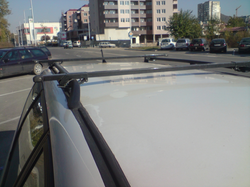

root666На Руския пазар в Пловдив, 18 лева. Гредите са дълги доста , на моето комби Пасат стърчаха доста и ги намалих с около 15сантиметра. Засега съм доволен.Качвал съм около 10 листа български фазер, метална врата, масивна дървена врата, всички карани на около 120 км. без проблем. Монтажа им е малко смотан, смених инбусните болтове с по къси, иначе не можеш да ги затегнеш, а на инбуса скъсих едното рамо. Ако имаш интерс ще ти го снимам. И аз съм с рогове. Поздрави.

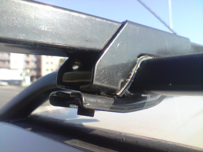

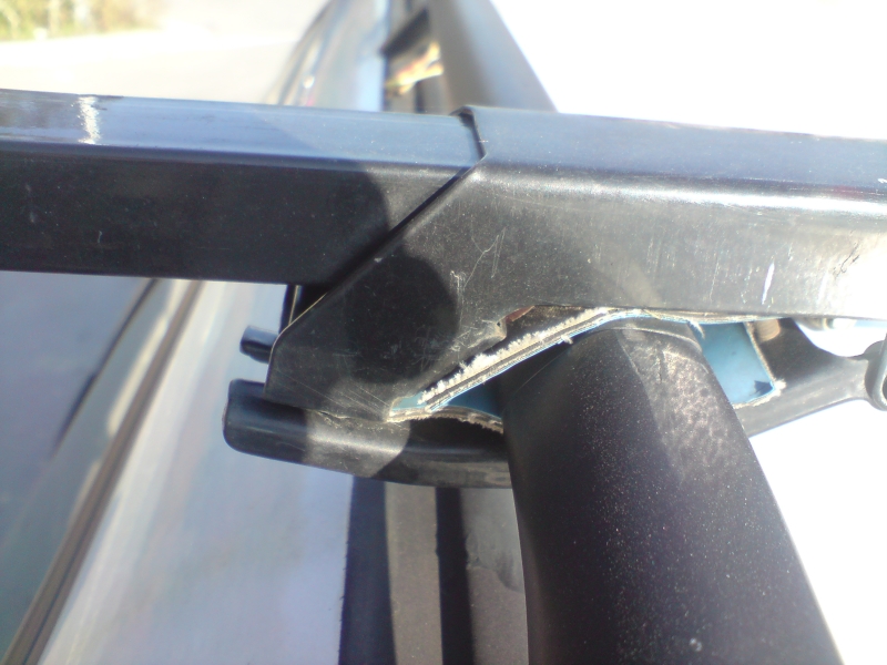

root666Заповядай. Това е багажника, купешкия болт е дълъг и опира в тавана и няма завиване. Нов или режеш стария да остане 2,5 см. Профила е дебел 1 мм, но съм доволен. Спести ми доста време, а отделно на тези греди оригиналните им дават макс 50 кг. А този купешкия съм го товарил с доста повече и издържа. Ако го вземеш, задължително сложи по един поп нит на капачките, падат. Поздрави.
Снимай, когато можеш, колега.
