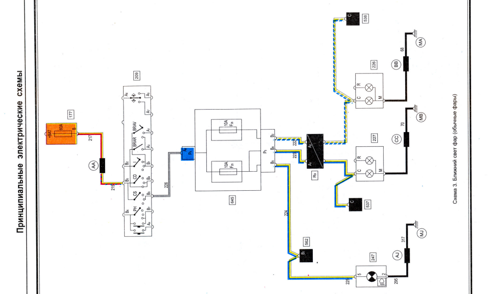

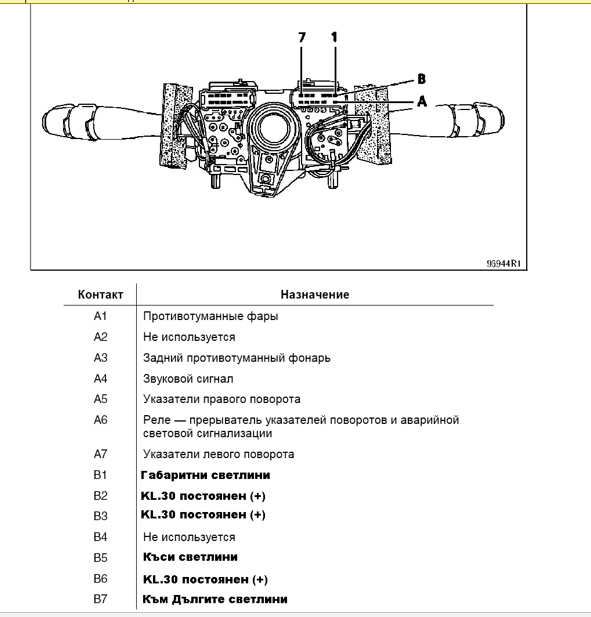

ср фев 28, 2024 6:48 pmgetzov написа: Тая ръчка е много гадна, патих я като бях с Рено 19, всичко на нея накачили фр. инженери, както се казва - мултифункционална. При мен проблемът беше превключването къси-дълги, но благодарение на един руски/дано не ме заклеймят/ форум с един кламер/или телче/ се спасих.ми то това сигурно е някакъв шунт това кламерче, аз разглобих тая ръчка щото имам вече една излишна и там има разни механизми не много сложни, явно така с кламера се избягва неконтактуването....!!

Мерси на всички, да не пропусна някой, смятам да сложа едно ключе, както споменах, и да си стой включена ръчката, ключето ще го сложа при крушките, тоест там ще прекъсна веригата, и ще си изведа с кабел в купето-да си шракам за късите оттам!!

Ако обаче прекъсна с ключе късите, и ръчката стои включена ще ми се изтощава акумолатора , така че май трябва са направи отделна верига пак с ключе за късите светлини само..

чет фев 29, 2024 5:43 pmFredfred7171 написа: Ако обаче прекъсна с ключе късите, и ръчката стои включена ще ми се изтощава акумолатора , така че май трябва са направи отделна верига пак с ключе за късите светлини само..А дълги как ще включваш?
Също трябва да имаш впредвид, че ляв и десен фар са на различни бушони.
https://www.renaultbook.ru/bg/Megane/1/ ... kih-shemah

чет фев 29, 2024 6:14 pmiliya_i написа:Мерси.., ами резонен въпрос, но дълтиге ще си ги включвам от ръчката когато ми трябва, така си мисля защото на куплунга за крушките има доколкото измерих отделно напрежение за тях. А иначе за бушони, ами аз като подам от плюса под капака ще е директно към крушките и незнам дали ще минава през бушоните, незная какво може да се случи освен да изгори ключа или крушките, незнам доколоко е безопасно, но...да даде някаква искра че да се запали нещо --невярвам, ще направя кабелите да са прибрани, изолирани връзките..чет фев 29, 2024 5:43 pmFredfred7171 написа: Ако обаче прекъсна с ключе късите, и ръчката стои включена ще ми се изтощава акумолатора , така че май трябва са направи отделна верига пак с ключе за късите светлини само..А дълги как ще включваш?
