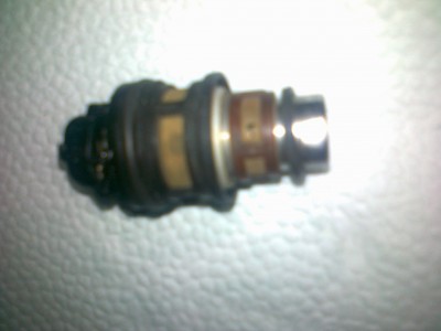

Колата взе да прекъсва доста,така че първо почистих и после затапих ЕГР клапана и всичко се оправи. Проблема с паленето пак си го има,но с него по-нататък ще се разправям.

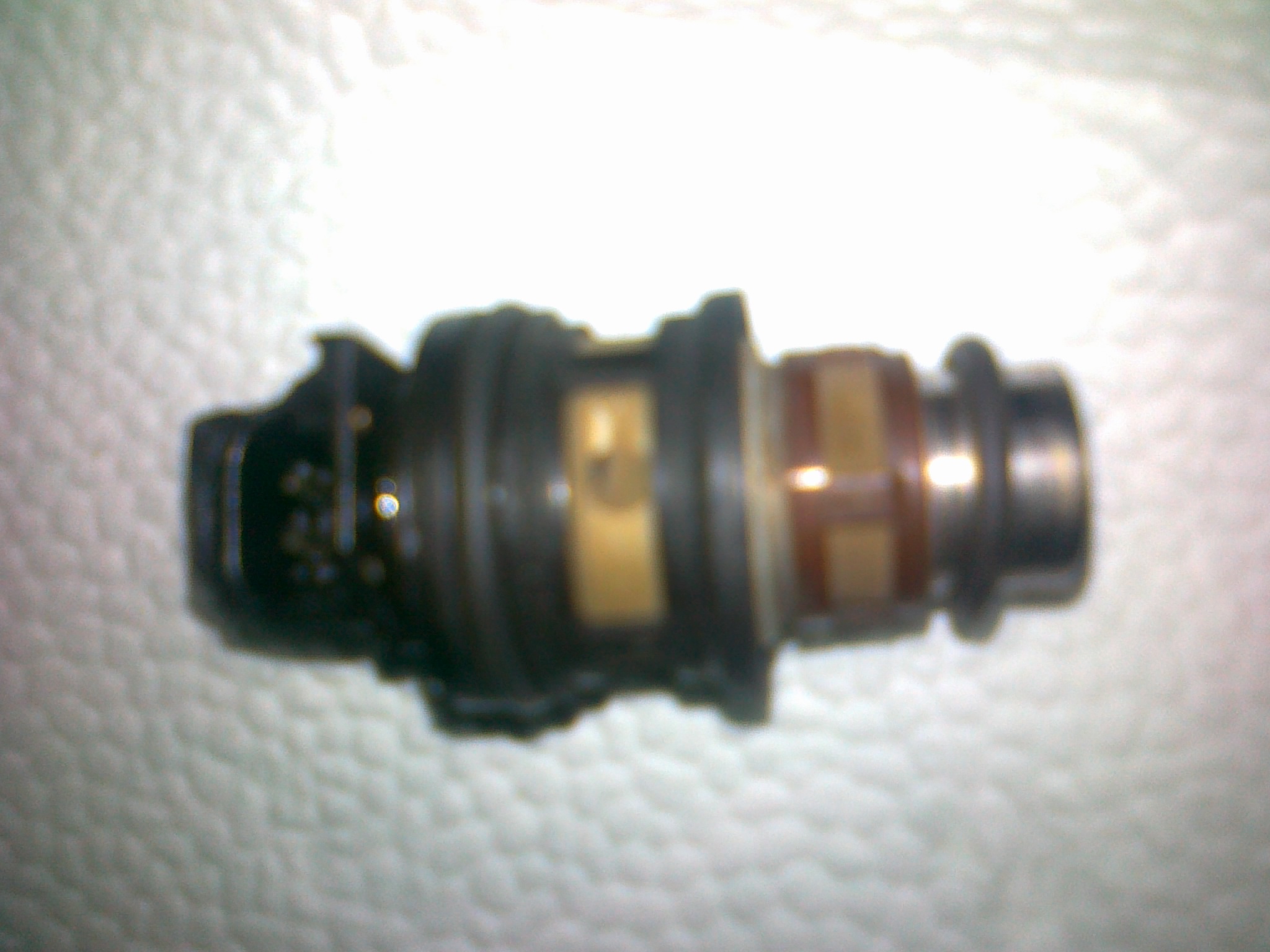

Проблема с паленето се оказа дюзата,смених я и от 10 пъти няма пропуск.
Дюза2.jpg те го те пустиняка
ssmmaaa - специалист
Грешка,качих го 2 пъти :)

а по въпроса за прекъсването - възможни са някаолко дефекта в "Моното"
- регулатор на налягането - представллява едо квадратно платно с "Паричка" по средата и пръжинка отзад - понякога влизат боклучета там и не затваря добре което от своя стран води до "пикаене" на инжектора
- стъпков мотор - служи за поддържане на оборотите на празен ход при затвоен дросел и той се зацапва но тогава признаците са неравномерни обороти на двигателя
- ТПС датик - намира се на остта на дросла и казва на компа колко е натиснат педала на газтта има два вариянта - резистор и прекъсвач единия променя съпротивлението си в зависимост от това колко е натинат педала а другия има контакти които показват отпуснат цензура и цензура до дупка .
- инжектор - ако колата е карана на газ дълго време е възможно да е спекъл или да му е заминал "О" пръстена .
- Вакуми - мъркучетата поняакога се сдухват и започват проблемите , също е възможно да смуче от клапата във филтърната кутия която разпределя дали да взима подгрят въздух от изпускателните колектори или от тръбата зад бронята
те това е - след разглабяне и основно почистване на "моно-то" двигателя ми беше пушка
