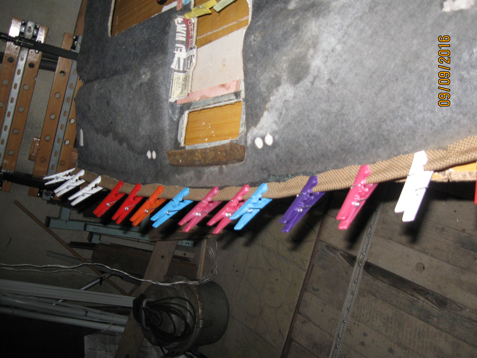

За да опънете плата добре където са в длъбнатините на кората как процедирате?
Предполагам с тежести. Идва ми на идея пълни пликове с вода. :o
Andri01 - майстор
Плата е с дунапрен отдолу.Във вдлъбнатините с притискане се залепва и няма нужда от тежест / поне аз така го правих/.

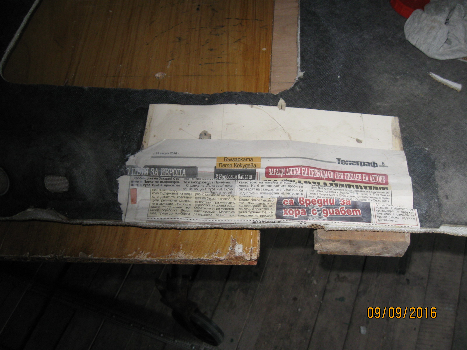

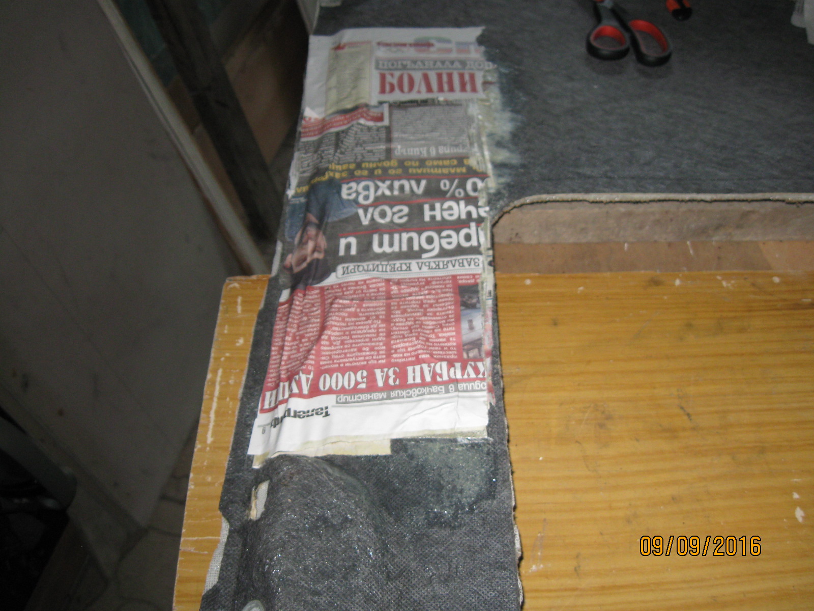

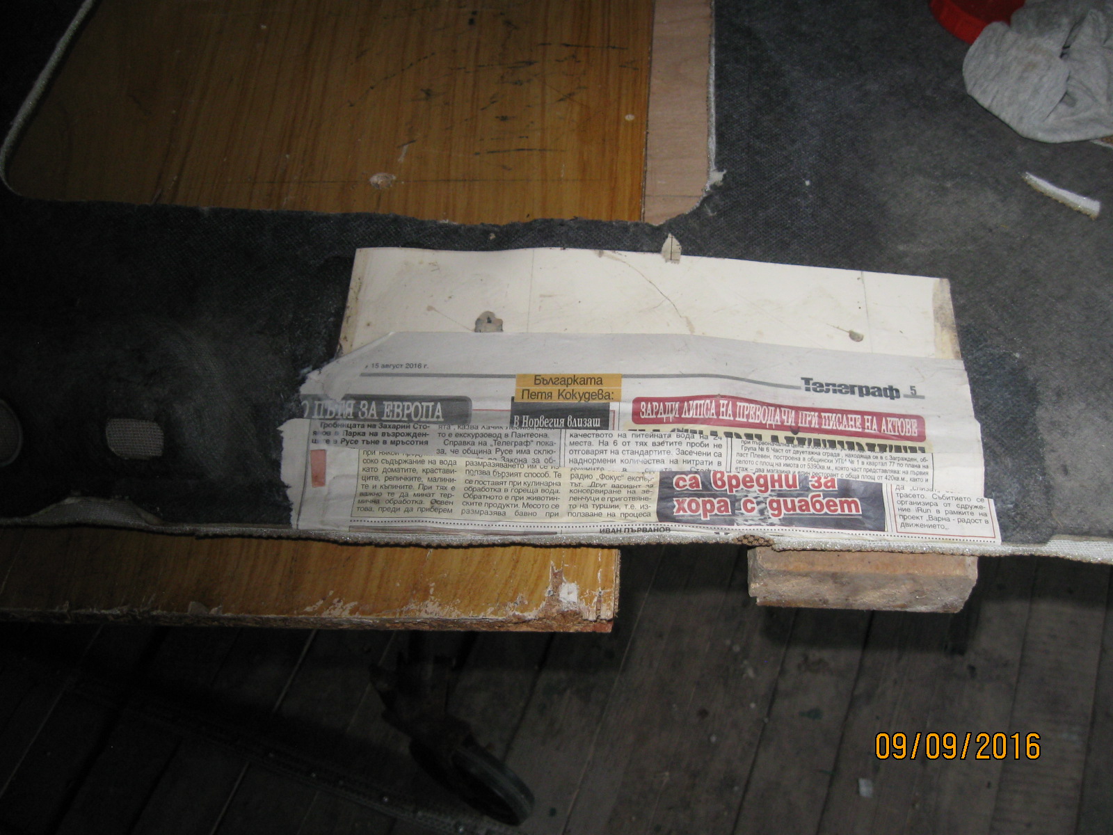

Благодаря Andri01 .Аз поправям тавана на Опел 1.6 бензин 2001г.Лесно свалихме тавана но сме двама.Остава да го залепя.Тъй като съм в чужбина ще ползвам лепило спрей което ми препоръчаха.Виждам че има вестник под кората на снимките,за какво е?

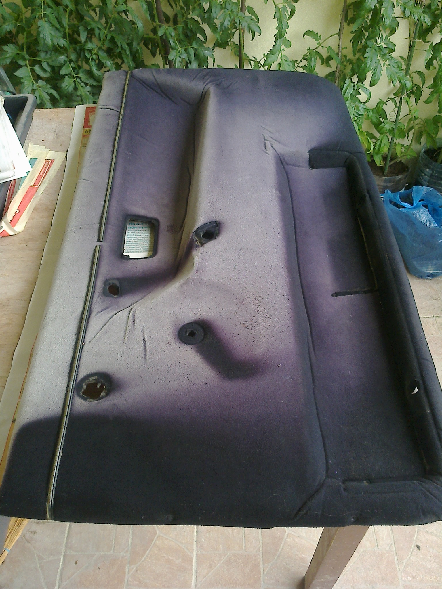

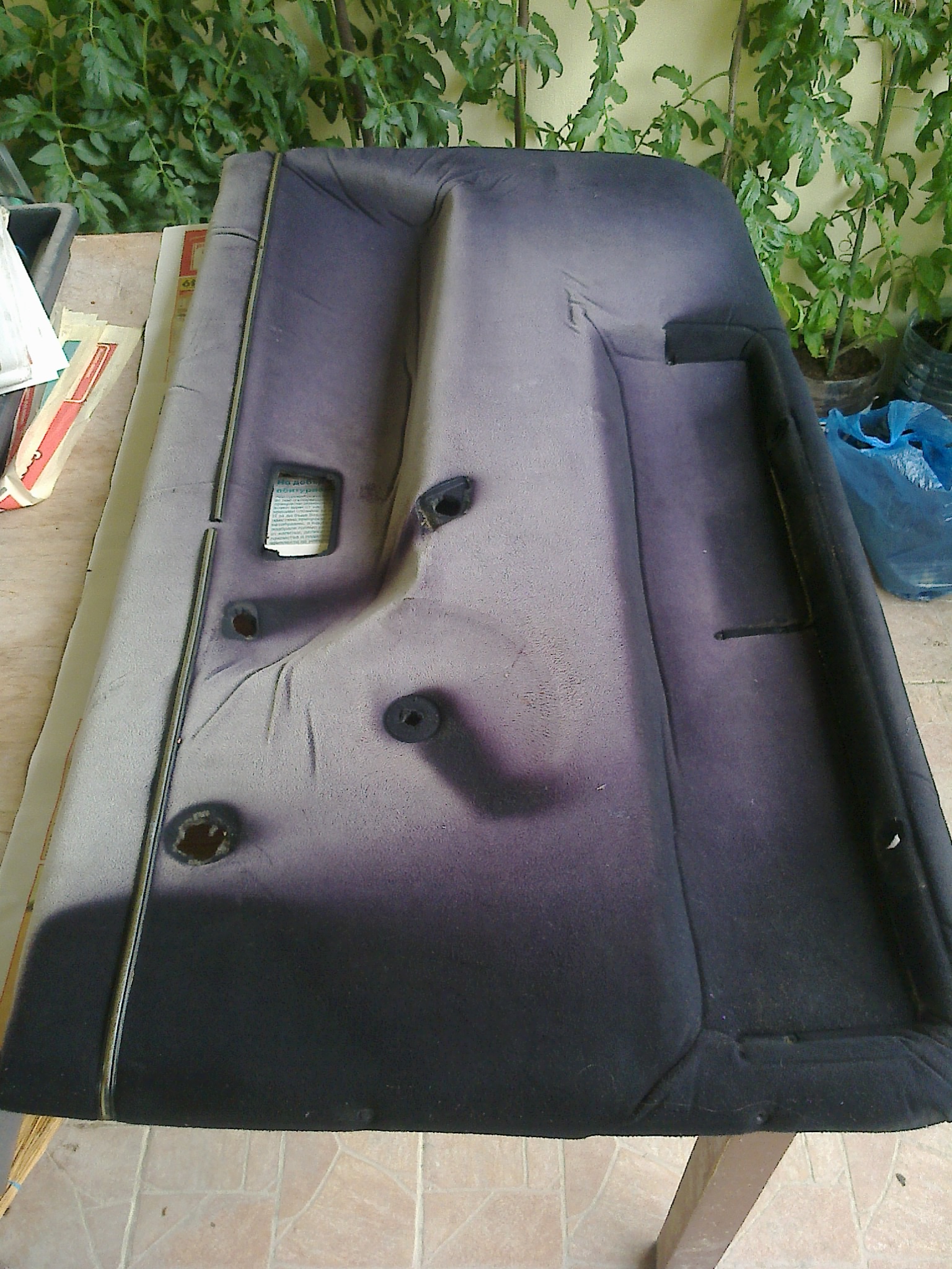

Старият плат се начупи при залепването (а в последствие и избеля) ето така:

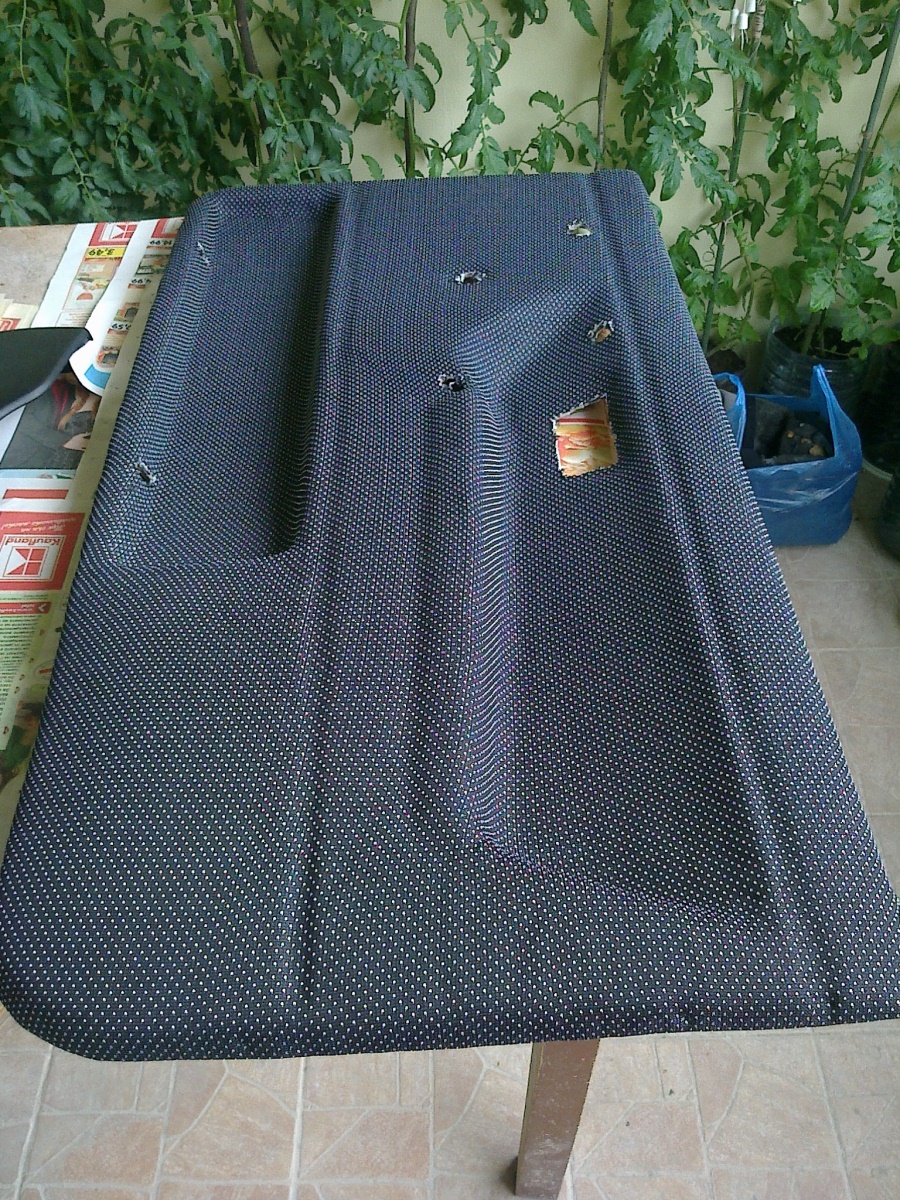

При новият, който беше много по-добър, стана така:

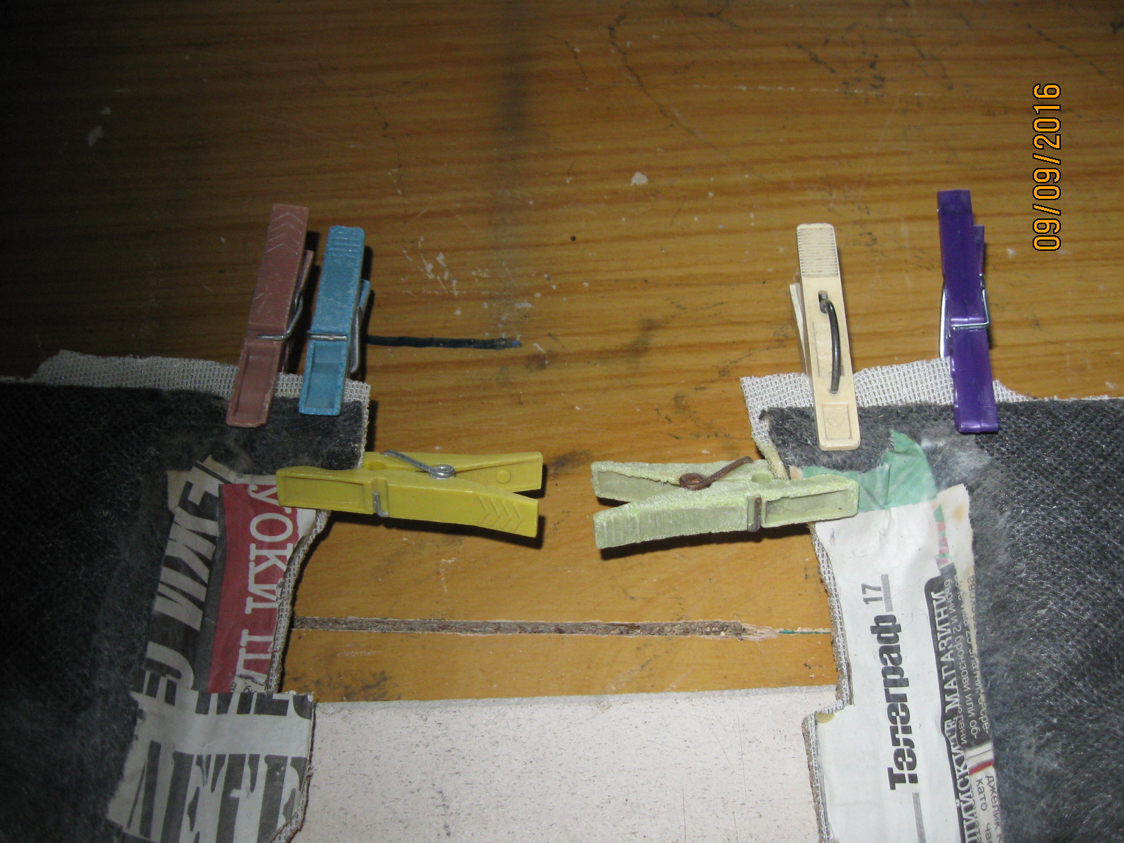

Вестника е "ремонтен" :). Кората се счупи на едно място/ беше тясно-20мм и при сваляне/ а другото-едно ъгълче. Абе "ГоУфо" е доста старичък и това е положението. Но стана много добре:).
