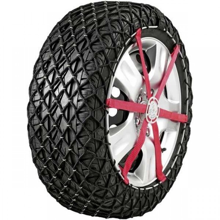

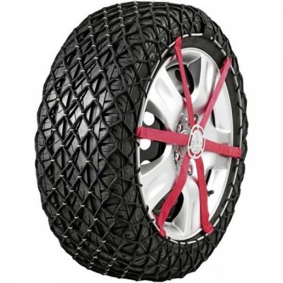

Ето това са хубави вериги за сняг - и цената им убава, около 200лв. Ако някой има на идея как може да се направят в домашни условия да казва. Плетенето ясно, въпроса е как да се закрепят на гумата - може би свински опашлета...

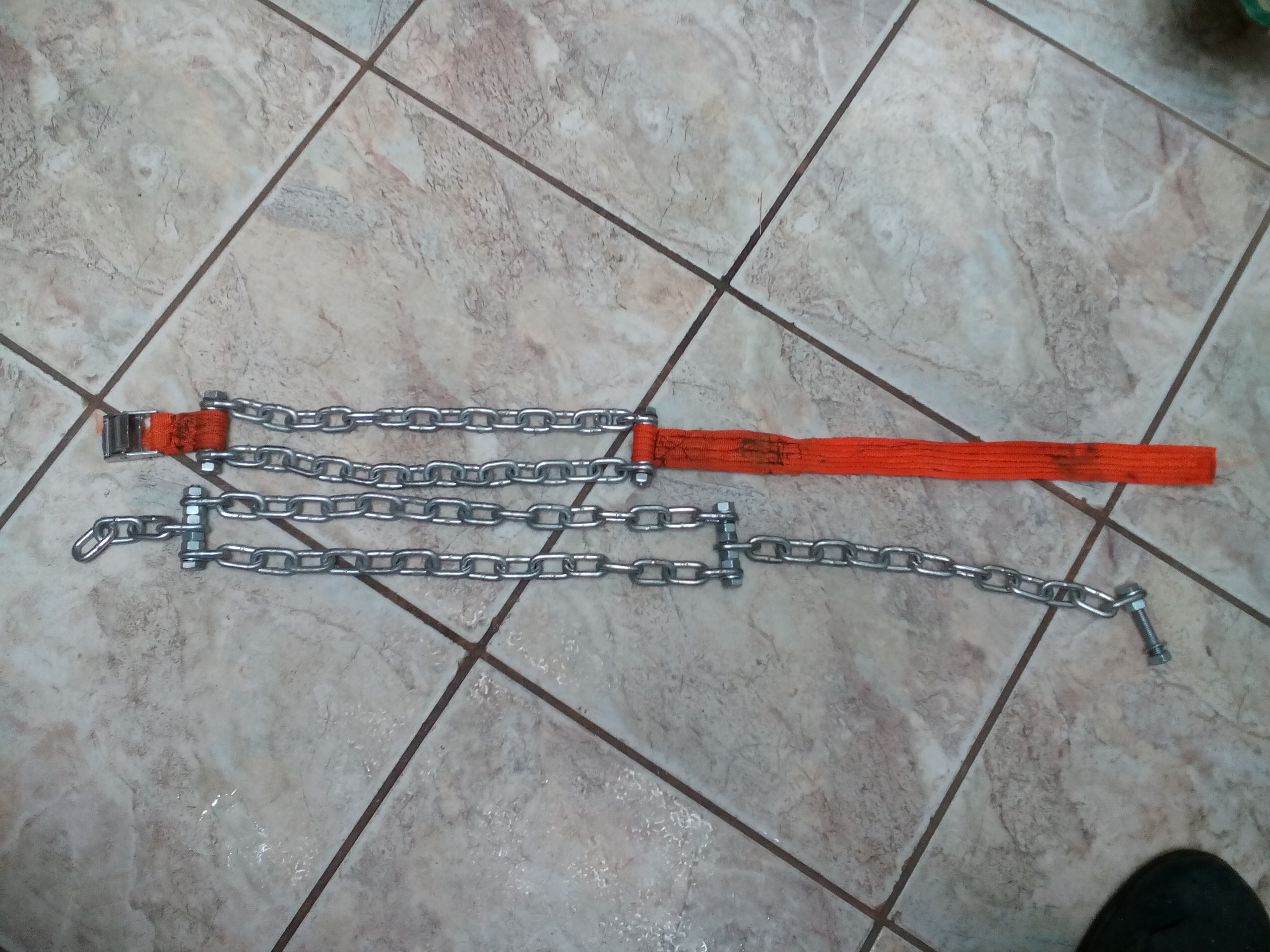

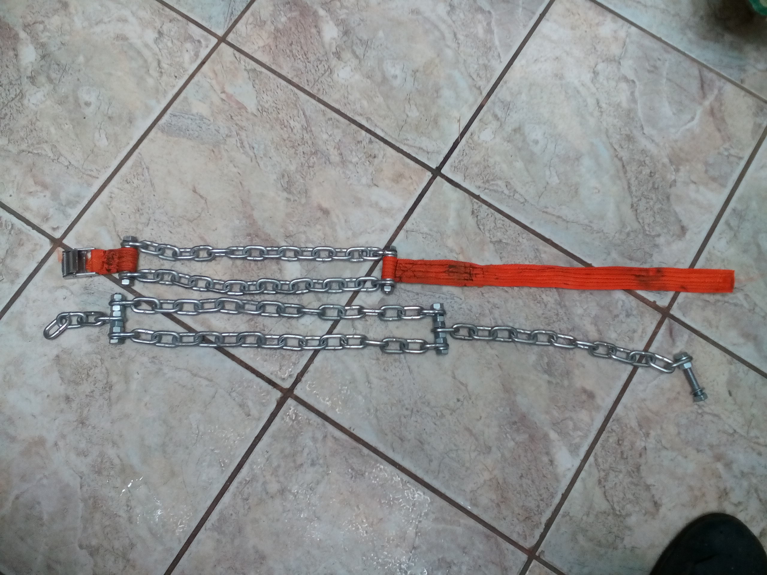

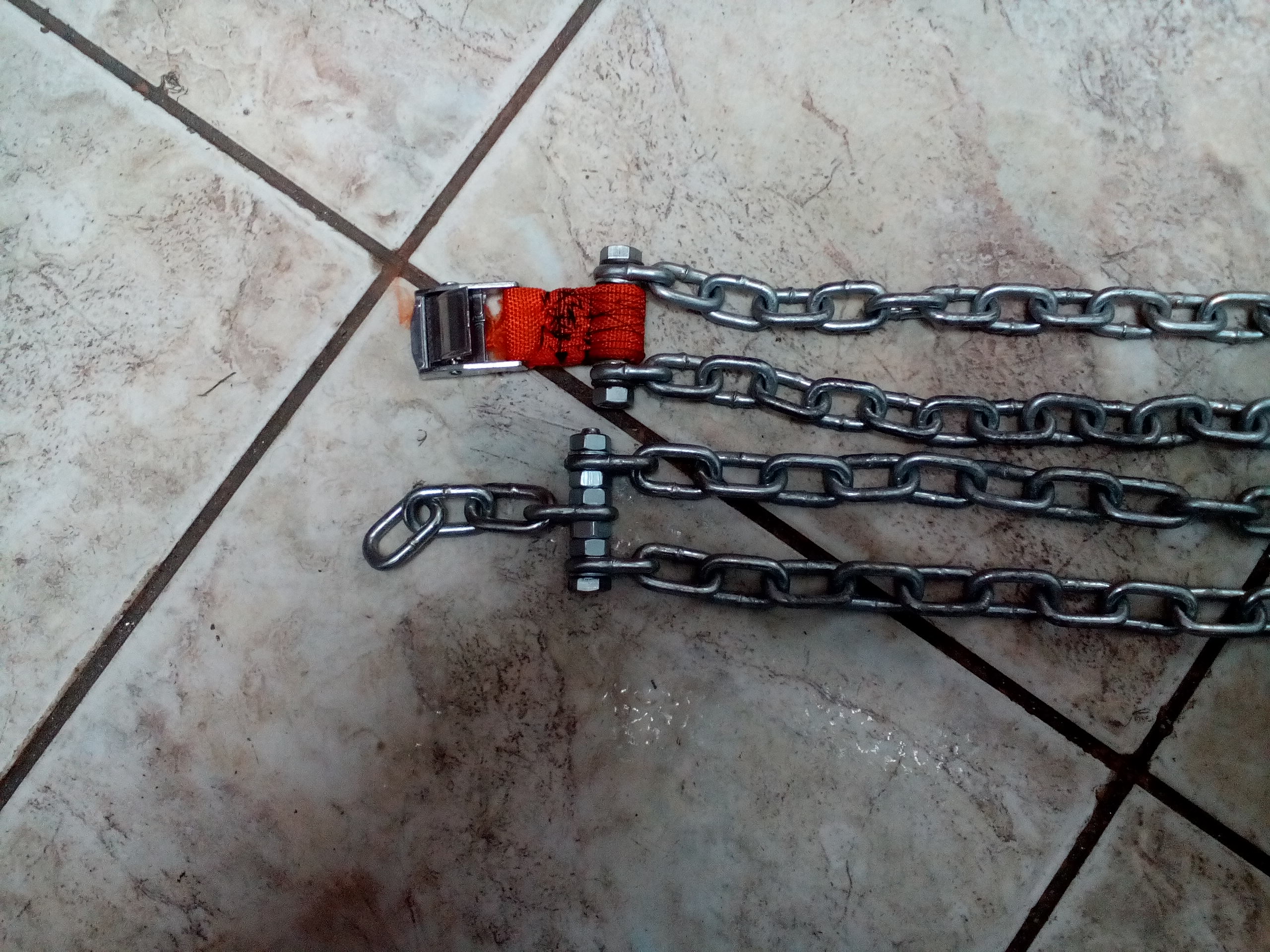

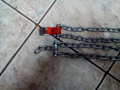

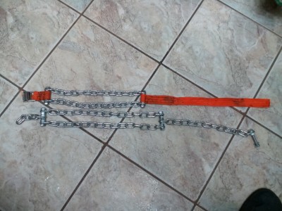

Аз си направих тези.
Два вида са
Тежки и леки.
didoni_ - специалист
На задвижващите гуми по колко броя слагаш от тези?
zmiori - специалист
Имам 8 броя 4 с ремък и 4 с болт.
Колкото реша в момента 2-3-4. Наи често 2-3 .
4 слагам когато ще тъпча дълбок сняг на голяма дистанция.

zdravcho написа:
Ето това са хубави вериги за сняг - и цената им убава, около 200лв. Ако някой има на идея как може да се направят в домашни условия да казва. Плетенето ясно, въпроса е как да се закрепят на гумата - може би свински опашлета или въже...
Michelin easy grip
П.П. предния пост нещо се е бъгнал

С дискови или барабанни спирачки си на двигателните колелета ?
