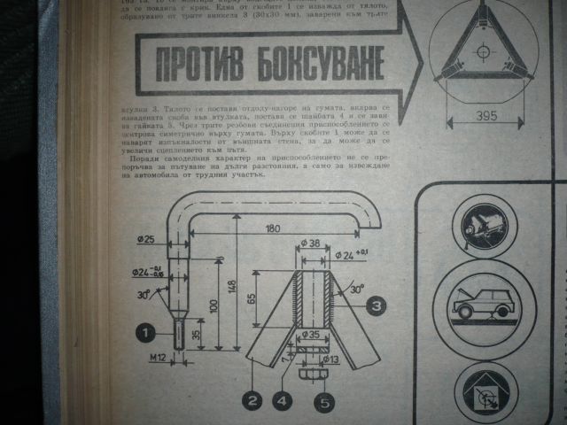

Това е интересна идея за самоделно направени вериги. Харесва ми, че могат лесно да бъдат поставени и лесно да се махат. Точно за много труден участък като катерене на заледен наклон.
http://forum.vwclub.bg/download/file.php?id=179350&sid=3d18079f40068b63713b18aac80090a2&mode=view

Ха,ха, ха ! Това е моя снимка от списание "Направи сам " !
