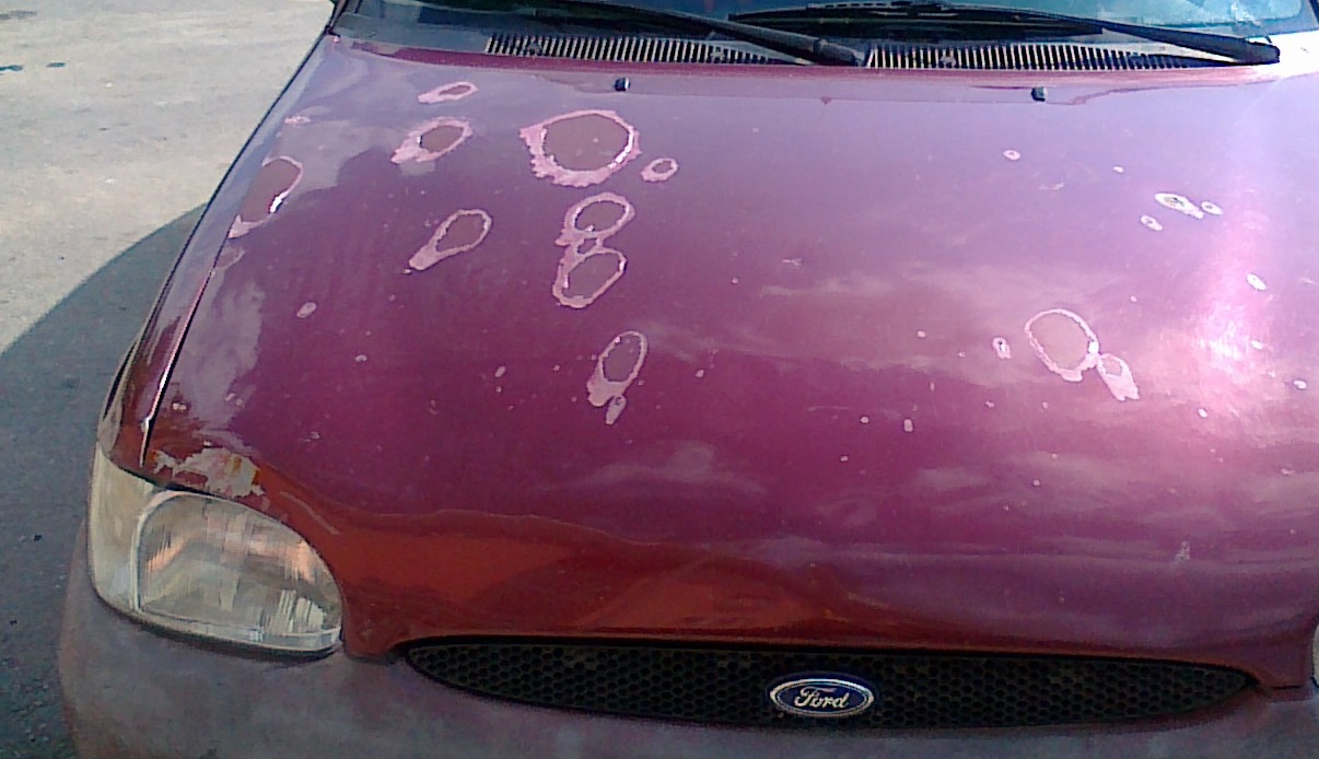

но ако цената излиза близка до тая да ти го направи автобояджия, а не да се занимаваш, губи се смисъла.
Май само нафтаджийска секта не схвана смисъла :lol:
Червен FORD лакиран със спрей.
bagera1 - специалист
hidrazin написа:
По-скоро евтин или такъв фабричен лак. От телефона не ми се вижда да е със спрей
Този ефект се наблюдава и при рвтини лакове(дори при заводски) които нямат добра ув защита.

Дали да не пръсна калника 20х20 см с червен спрей?Само колкото да не се вижда смолата.
Kirilpm. - специалист
Има хубави спрейове на акрилна основа,че са и по евтини от боклцутие на Cosmos,ако толкова държиш да е със спрей.Ако искаш да е хубаво и евтино и калника ти се сваля на болтове,измий го старателно отвън и отвътре подготви го,докато е на колата свали го,отиди да ти тонират боя и бягай при някой бояджия,не вярвам да ти вземе повече от 10-20лв при все,че само ще боядисва.

Никак. Боята от тези готовите спрейове не добра основа за каквато и да е последваща боя. Освен това се измиват не само с разредители а и от хубавите обезмаслители.
Вече продават боя Дупликолор, устойчива на гориво. Боята на колата(продадох я преди повече от 3 години) все още си стои.
