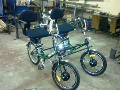

Опитах да намеря материал,където да пише, къде е по - добре да бъде разположен кормилния трапец - пред оста или зад оста на колелетата.
Не намерих и затова питам тук , защото имам един проект ,но по - лесната изработка е трапеца да е пред осите на предните колела, напишете дали има значение местоположението му.
kuger - майстор
За мен няма значение за работата му. Но си мисля също, че разположен зад предния мост, ще спести място, а и ще е защитен от удари. Зависи и на какво ще се използва. Ти /извинявам се за фамилиарното обръщение/ се занимаваше освен с велосипеди и с реновиране на инвалидни колички, нали? При тях е по-добре трапеца да е зад предния мост.Печели се място. Или бъркам?

Не е никакъв проблем да е отпред,някои леки коли,джипове и повечето трактори са изпълнени по този начин.

Идеята е за два сдвоени еднакви велосипеда един до друг , отпред пред кормилната тръба е по - изгодно ,защото там няма да пречат части на рамката.
Ако някой знае за подобен материал за свързване на кормилата на велосипедите в интернета , нека покаже , ще ми облекчи работата . Аз намирах преди време ,как един е заварил на вилките по едно парче шина напред ,но не го намирам сега , затова и пуснах питането, а kuger позна за какво питам.

Шотик я кажи по подробно, че не мога да схвана идеята.
Два велосипеда един до друг ли?
Или рикша?

Два велосипеда ,един до друг захванати с някакви метални елементи ,така ,че да са като рикша, на вилките някаки детайли ,който да се свържат като кормилен трапец и да се управлява и от двата велосипеда ,ако е сам човек . Идеята е да може и лесно да се скачват и разкачват .
ivanovbg - майстор
Напред да не пречи на колената като завиваш.

Някакви идеи може да вземеш ако търсиш Tandem Trike
Тука има нещо подобно, но не съвсем http://www.sandsmachine.com/a_mst_t1.htm
