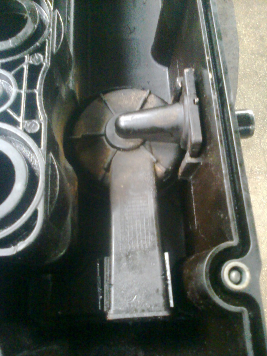

Карам един Форд Маверик 2.3 от 2005г. и гледам че маслото ми взе да изчезва.Отзад не пуши Маслото беше 5W30 ,сега сложих 10W40.От щеката не духа, нито от капачката на маслото.По интересния номер е че чета в англоезичните форуми и първото нещо което пишат е проверете си и ако трябва сменете PCV клапана,който може да е запушен.
Да ама, аз вадя пластмасовата тръба, от отдушника на картера откъм двигателя и гледам че духа, макар и едва забележимо.Какво става обаче, когато запуша са няколко секунди отвора на двигателя ? Ами като извадя тапата, се чува ..... засмукване . И сега съм в шах - как по дяволите в мотора, се образува вакуум ?
Гледам че някои от хората с такъв проблем просто затапват отвора в смукателния колектор и оставят пластмасовата тръба отворена о тази страна. И аз направих така и сега тествам.
Някой има ли идея за вакуума ?
Gadnyara - специалист
Подозирам, че забравяш "горната" вентилация свързана, тази над капака на клапаните. Двете са свързани през каналите за отичане на маслото. При ПХ, свързаната вентилация е под вакуум и на другата се усеща. Отвори дросела докрай и вакуумът ще изчезне. :wink: Или изолирай и другата тръба.
Обаче това са забавления - маслото се губи по друга причина. Нарича се прегрели и отвърнали се маслообирателни сегменти. Пушек трудно ще видиш, особено, ако е там катализатора. Едва при 1 литър на 1000км ще запуши.
Най-бързо се харчи, когато се държи продължително в средни или високи обороти - на дълъг път.
ivanovbg - майстор
Като е спукан клапана доста по силно смуче отколкото трябва на празен ход и засмуква пръски масло. Затова се увеличава разхода. Сменяй го!

Май не се рaзбрахме.Този мотор има само един отдушник и той е горе, на капака на клапаните и оттам отива на всмукателния колектор. Именно откъм двигателя прави вакуум ,когато го запушиш замалко.Обяснението с издухани клапани ..... малко издиша .Хайде да сме имали издухани коли, дето повдигаха щеката направо, при големи изръчквания на двигателя. А този смучи бре .... И защо на тези дето са извадили, по този начин тази тръба, спира да им пипа маслото ? Оправят им се сегментите ли ?

Ако много ти се иска да видиш и другото място - свали смукателния колектор.
и по голям размер пластмасовата кукуда със синята пишка:

Сменяй черната кукуда със синята пишка и ще си ок!
toolegittoquit - майстор
Не може от картерната вентилация да не духа въобще. Има си норма за духнато масло, след която двигателят е за ремонт. Картерната вентилация не се пипа въобще, в смисъл да се затапва нещо, да не станат фалове. От там нататъка - Гадняра го е споменал.
