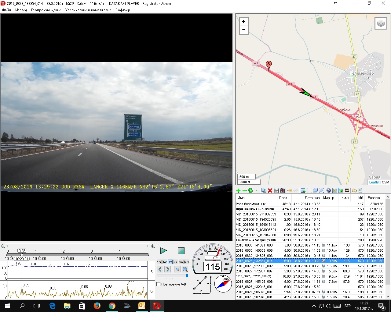

Начи един френд ми се похвали че имал камера която снима постоянно в някакъв буфер. Като натиснеш копчето, записва на отделен файл 3 минути ОТПРЕДИ натискането на копчето. Идеята по принцип не е нова, но сега се замислих че точно такова нещо ще ми е идеално при каране през живописни местности. Отидох да търся в Али-то, и там попаднах на още по-голяма хубосия - редом със записа на видео, записва и gps координати. Сетне с техния софтуер може едновременно да гледаш видеото и маршрута да се рисува на картата. Аз мога координатите и на телефона да записвам, но на камерата ще е по-добре. Значи общо взето искам - да ми записва координати целия ден, а видео - само когато натисна копчето (хващайки няколко минути отпреди това. Разбира се, мога да чета и да търся, но най-лесно е когато някой вече сам го е пробвал и може да даде мнение за конкретен модел.

Може би искаш да постигнеш нещо такова.
Lisko - майстор
Да, точно нещо такова. Но не ми се дават повече от 150 лева. И няма нужда чак от 4К

Трябва да чета още за да ми стане ясно когато има GPS, дали записва координатите на отделен файл (аз така искам) или само за да ги впише във видеото (което може да е интересно за собственик на фирма с камиони, но за мен не е).
