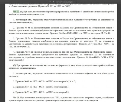

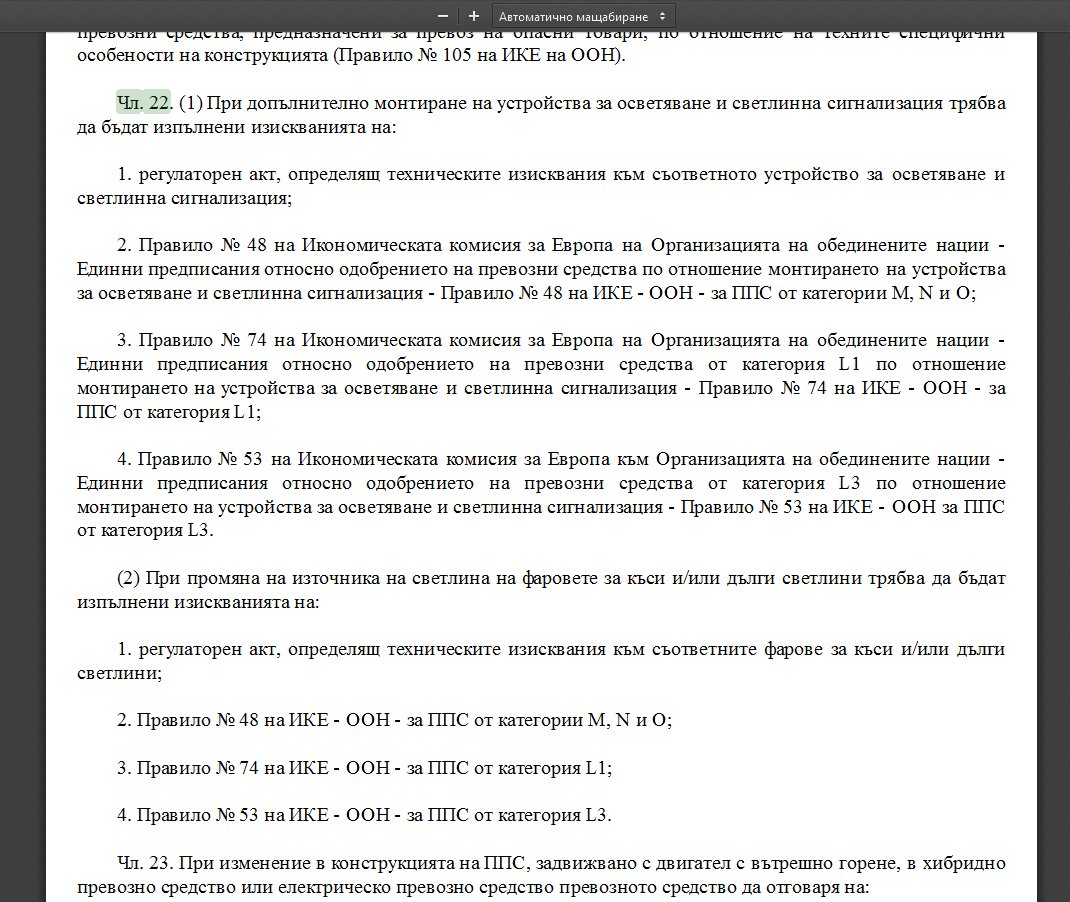

НАРЕДБА No Н-3

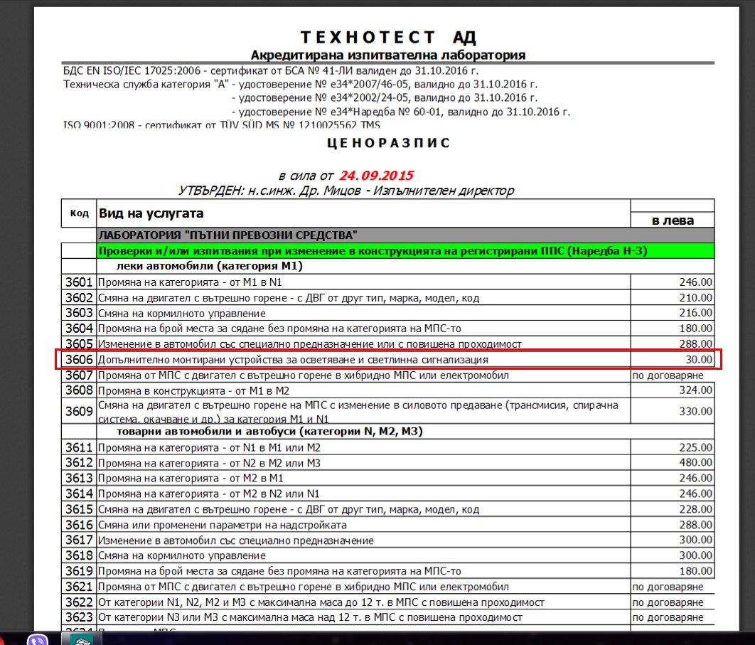

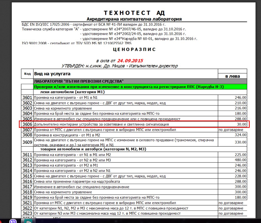

Ей ти и цената за узаконяване в технотест.
http://www.technotest.bg/resources/TSENORAZPIS.pdf
Нещо друго?
П.П. Сега видях, че наредбата е за категория М1
