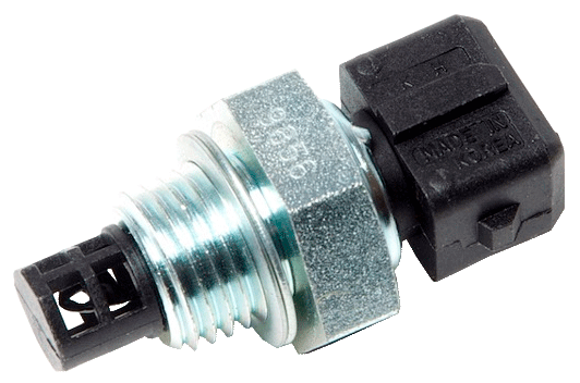

чет дек 20, 2018 5:02 pmimegogo написа: не съм 100% сигурен в стъпковото моторче може би тези дни ще го извадя и ще пробвам да запаля без негоМисля, че с него е трябвало да почнеш, а също така нищо не казваш за дебитомера - не знам как е в конкретния автомобил, но обикновено в дебитомера е интегриран и датчикът за температура на засмуквания въздух.
Сега погледнах в нета, че някои модели са с датчик за температура на входящия въздух като този на снимката - търси някъде по хода на въздуха такава джаджа, има и Г-образни, които са на щипка, а не на резба.
