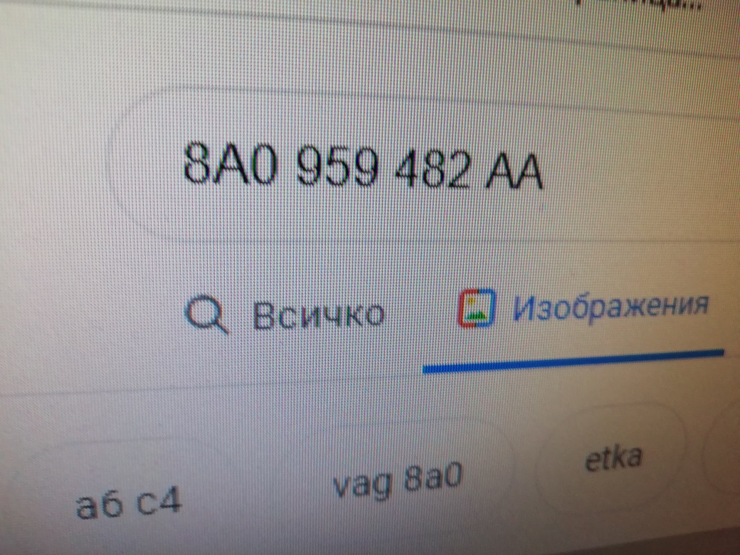

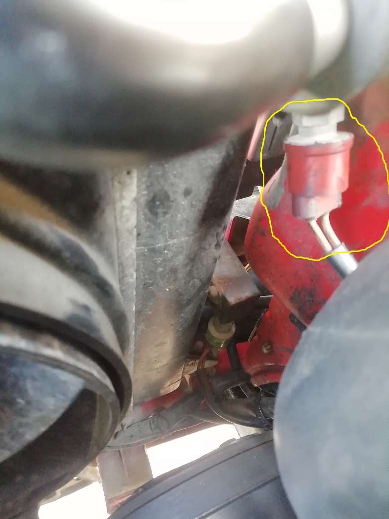

Колата е около 25 годишна. Търси се донор за климатика и по-точно датчика за ниско налягане с код 8 АО 959 482 АА. Датчикът е червен, от него излизат два кабела, които завършват на червена букса. Уточнявам цвета защото на кондензатора (радиатора) в моторния осек има още един датчик с жълт или зелен цвят.
Предполагам подобни датчици има и на много други автомили от тези години - ще се опитам да приложа снимка, но не знам колко ясна ще е.

Благодаря за инфото - звъннах в магазина веднага. Оказва се, че всички посочени датчици са с по 4 пина, вероятно два от тях са за температурата на фреона. Въпреки всичко има вариант да се доставят други датчици, които вероятно са аналози на търсения. Така или иначе всякаква информация ми е полезна, не съм фен на втората употреба, но щом се налага...

Малко глупав въпрос, но от тази година дали не е с фреон R12?
Не ти е глупав въпроса, това е някакъв преходен момент и на табелката на колата пише R134A, е аз не съм го гледал лично, но така твърди младежа. Доколкото гледах в интернет за въпросните датчици, за R12 и R134A са съвместими - затварят веригата при около 2 бара и я "разпадат" при 28-30 бара т.е. датчикът е комбиниран, пази компресора от липса на фреон, а също така системата от свръх налягане.
На снимката се вижда и другия датчик (долу, под червения) - той включва "перките" на втора скорост. За него съм сигурен, че е изправен и не съм търсил информация на какво налягане сработва.
