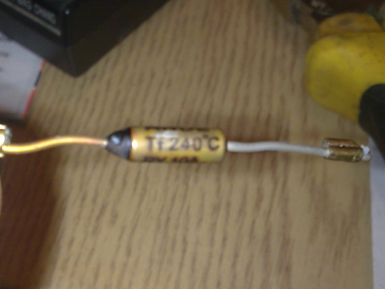

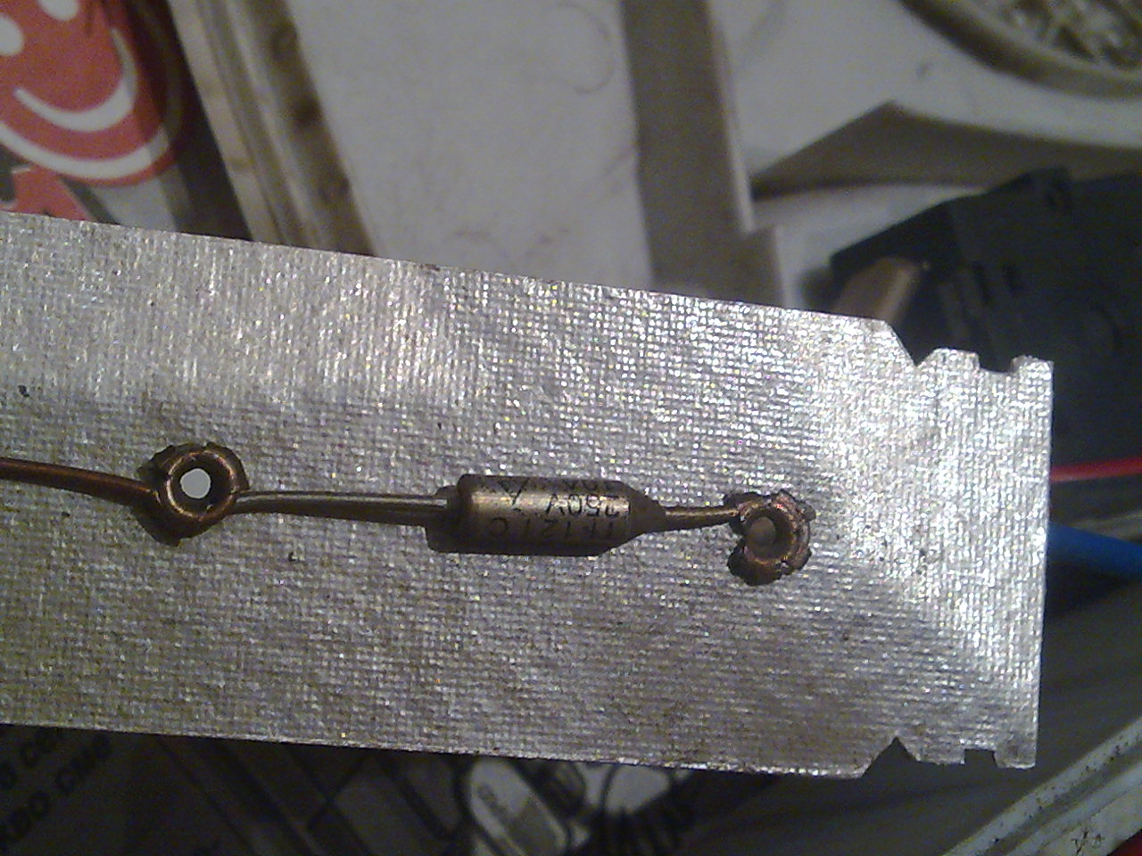

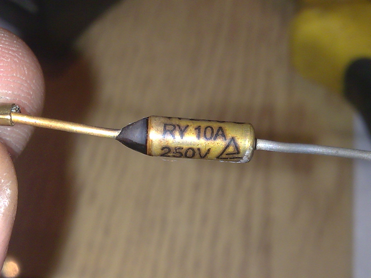

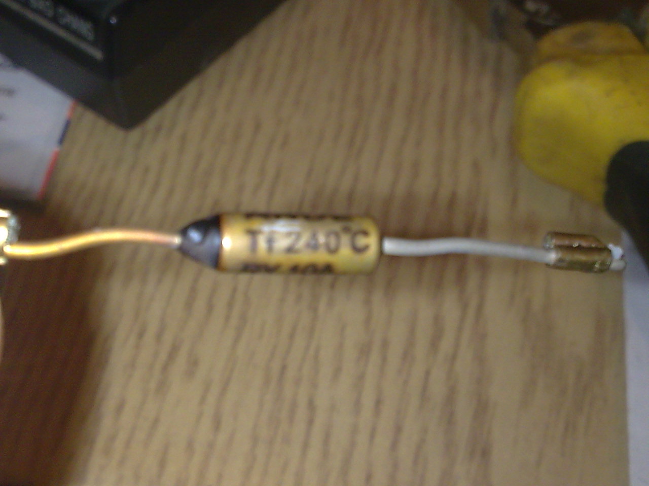

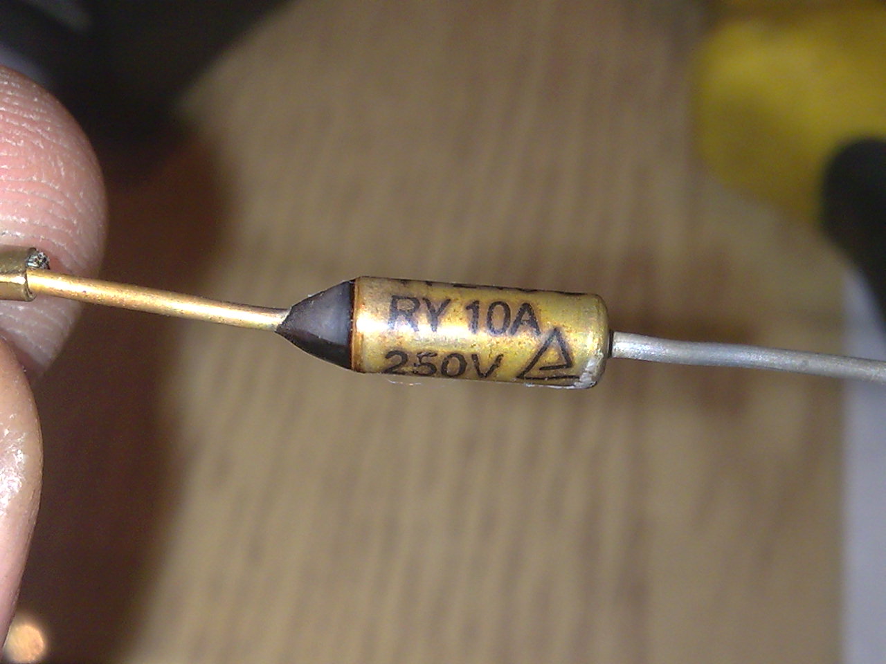

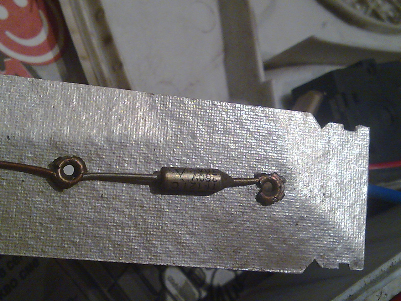

Я да събудим малко темата!Първо да питам,защо слагат в уредите ей това?!Не зная как се нарича,но разбрах,че работят и без него!До тук 3 ютии и 2 духалки! :-D
fbr - майстор
Нарича се термопредпазител. Прекъсва при надвишаване на указания ток или указаната температура. То всичко си работи без предпазители, ама докога.
ZMeyGorianin - майстор
Мисля, че това е термистор-играе го допълнителна защита от прегряване на нагревателни уреди. Един фритюрник работи без него в момента, но като защита остава само термостата!
Май се дублирахме с fbr.
petkov_75 - специалист
Именно де!Слагат го,и като изгори да ходиш да си купиш нова ютия (примерно!) или пък сешоар и т.н.!И странното е,че горят малко след изтичане на гаранцията!Някой да помни да е имало термопредпазители на някогашните уреди?! :? Май не!
sstefanov - майстор
Слагат го, за да не ти изгори къщата като забравиш ютията включена или като залепне терморегулатора.
