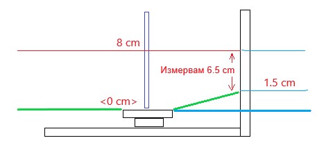

На първата снимка по-горе се вижда как определям на т.н. „условна нула“, в случая средата на капачката на сифона. На височина 8 см от нея (може да бъде всякаква 3, 5, 10 см и т.н.) с помощта на лазера очертавам хоризонтални линии по стените и после изчислявам: ако капачката е НУЛА и искам до стената 1.5 см, от тази линия на 8 см измервам към пода 6.5 см и очертавам на стената новата линия, до която трябва да стигне замазката.

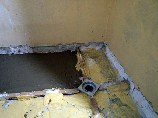

На втората снимка се вижда как с помощта на един винт регулирам наклона на майката с точност до милиметър – няма нивелири, няма мивелири, всичко е лазери и математика
Ето пояснение за измерванията с лазера:
