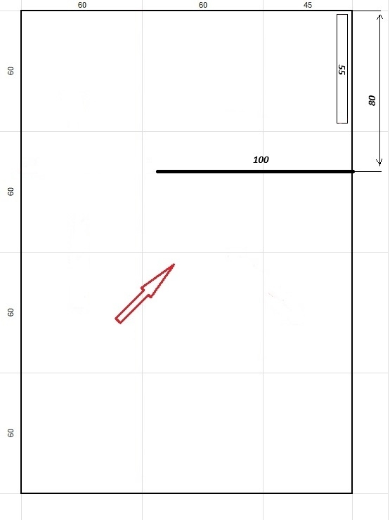

Здравейте, поредното начинание "направи си сам" и ми трябва помощ.
Подготвям си банята, стените ги изправих, измазах, идва време за пода и тук малко не мога да си представя най добрия метод за създаване на наклон към линеен сифон.
Банята е 165х290см, плочки за под 60х60 гранитогрес, стъклен параван 100см и срещу него сифон 55см.
Червените линии са къде аз си мисля, че трябва да сложа майките за наклона и съответните наклони със стрелки, като плочките под паравана ще ги срежа за да задам наклон и ще го скрия с паравана в последствие. Правилно ли е така?

Линейния сифон е за под душа до стената. Тогава и с наклоните е по-лесно.
rexxar_tm - напреднал
Да, такава е легендата, но съм го виждал точно по този начин монтиран на живо, на няколко места. Както и да е, искам да е по средата за да не слагам втори сифон в другата част на банята. По практично е така в моя случай.
Та правилна ли е идеята за разположението на майките, или трябва някаква друга организация?
Как е правилно да се направи наклона?
iliya_i - майстор
вт юни 09, 2026 5:13 pmrexxar_tm написа:
Промяната в посоката на отичане трябва да е равна на ъглите на плочките. Ако ползваш триъгълни плочки с 45 градуса ъгли си ОК. Другият вариант е да успееш да извиеш плочките в линията на промяна на посоката по диагонал.
