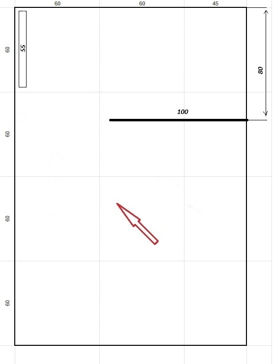

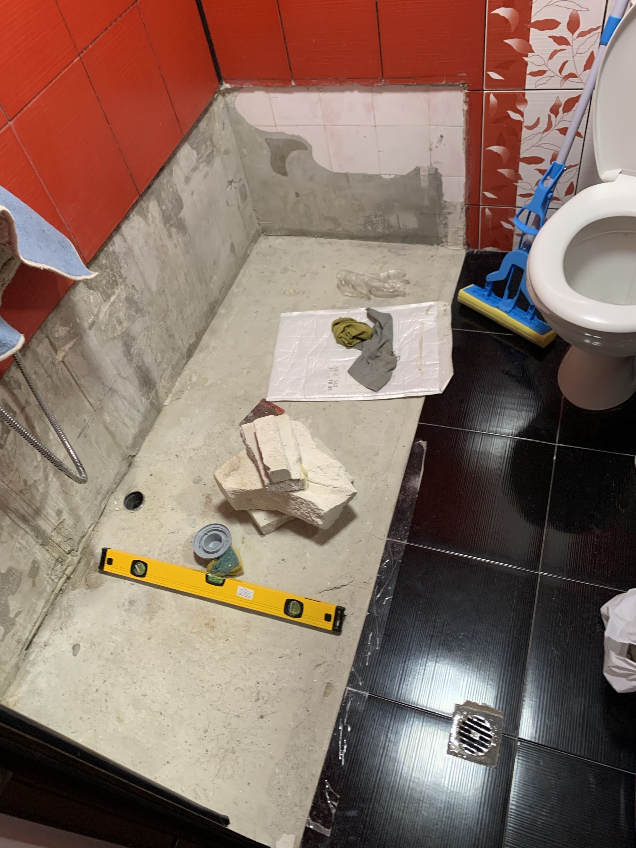

Здравейте, поредното начинание "направи си сам" и ми трябва помощ.
Подготвям си банята, стените ги изправих, измазах, идва време за пода и тук малко не мога да си представя най добрия метод за създаване на наклон към линеен сифон.
Банята е 165х290см, плочки за под 60х60 гранитогрес, стъклен параван 100см и срещу него сифон 55см.
Червените линии са къде аз си мисля, че трябва да сложа майките за наклона и съответните наклони със стрелки, като плочките под паравана ще ги срежа за да задам наклон и ще го скрия с паравана в последствие. Правилно ли е така?
MamaMy - майстор
Линейния сифон е за под душа до стената. Тогава и с наклоните е по-лесно.
rexxar_tm - напреднал
Да, такава е легендата, но съм го виждал точно по този начин монтиран на живо, на няколко места. Както и да е, искам да е по средата за да не слагам втори сифон в другата част на банята. По практично е така в моя случай.
Та правилна ли е идеята за разположението на майките, или трябва някаква друга организация?

Как е правилно да се направи наклона?
Промяната в посоката на отичане трябва да е равна на ъглите на плочките. Ако ползваш триъгълни плочки с 45 градуса ъгли си ОК. Другият вариант е да успееш да извиеш плочките в линията на промяна на посоката по диагонал.

Ако взема 950мм сифон и го пусна да стъкло да покрие долу горе първите 2 плочки по 60см, май ще стане доста по лесно?
yanko78 - специалист
Сложи цял сифон от край до край в душ коритото залепен до стената на душа, затвори кабината с врата и от вън не ти трябва сифон. Винаги ще ти е сухо и може даже килимчета пред кенефа и мивката да сложиш да ти е мекичко.
MamaMy - майстор
Направи го така тогава. Много по-лесно е да наклониш една цяла плоскост вместо да се чудиш как да я нагънеш в три посоки. Особено с тези големи плочи които ще ползваш.
ср юни 10, 2026 9:02 amyanko78 написа:
Проблема е от друго естество :D Жена е свикнала да мие банята тип тежко наводняване, няма как.
MamaMy написа:
В този случай къде ще е най добре да заложа майките за наклона?
