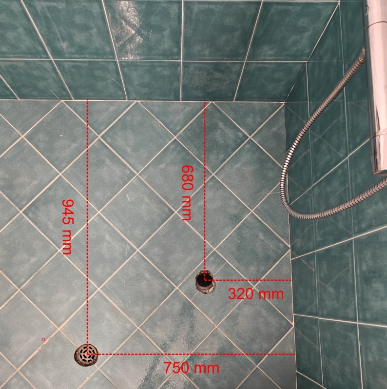

Имам закупена обла душкабина, която първоначално щях да слагам директно върху плочките (фабрично е предвидена и за този вариант). Поради ред причини се налага да я поставя върху душкорито. Въпроса е дали всички корита със съответните размери (в случая 90х90 и R=55) биха били съвместими? На теория (чисто геометрично) би трябвало, на практика дали е така и дали нещо не ми убягва?
Кабината е Идеал Стандарт К9251ЕО. Препоръчаното от производителя корито е K278001, но общата височина, която се получава (кабина-корито-крака) не ме устройва и търся алтернативи. Примерно - Санотехник SC9090R.

Дай снимки на ситуацията.
Щот всички други варианти,които ми идват, включват къртене или прекалено "измислено" решение с незнаен краен резултат. А и нямам нито време, нито нерви да се занимавам чак толкова. На това място имаше стара душ кабина, като идеята беше - махаш и слагаш новия параван. Да, ама кой да съобрази преди да го купи, че наклона на банята е към сифона в ляво, а другото е просто за връзка с душкабина/вана. Затова най-безболезнено ми се струва корито на крака, тръба под него и борд отпред...Това и слагането на облия параван мога да направя и сам, с жокер "помощ от приятел".
P.S. С препоръчаните от производителя корито + крака, общата височина става повече от най-ниската точка на банята (211 см., тавански етаж в къща). Въпроса ми беше, съвместими ли са корита/кабина със еднакви страни (90х90 см) и радиус (55 см), тъй като решението на примерно Санотехник за крака+корито е достатъчно ниско.
