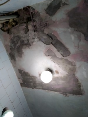

Днес смъквах всички подпухнали места на от тавана. В единия от ъглите, където са тръбите се получиха ямички, които са дълбоки 4-5-6 см, дълги 8-9 см. Толкива дълбоки/широки вдлъбнатина могат ли да се запълнят с шплакловъчна смес за XPS? Да слагам ли наколко реда мрежа в тези вдлъбнатини? Или да вградя тесни ивици фибран? Т,е шпакловка -фибран-шпакловка? Като подготовкасъм минал тези ямички с грунд розовия с песъчинки....
Stern99 - напреднал
Ета така изглежда трагичния таван.
batvenko - специалист
Плочата е подгизнала и ако теча отгоре не е спрян каквото и да правиш е временно и без ефект. След време ще се къпеш с каска....
