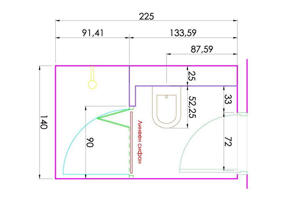

А ето аз как си представям нещата, но нещо ми не излиза размера за мивката :?
Баня 225-140_1.jpg (75.69 KиБ) Видяна 2666 пъти
А да за мивката подсилено окачване или мивка-шкаф с крака.

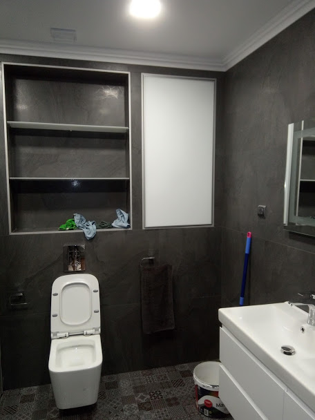

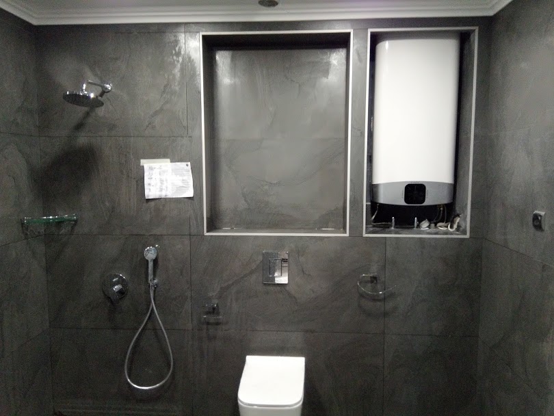

При мен стана стандарт да ги крия в ниши над вградена структура.
Теси, и те пуснаха такъв бойлер, и даже със смарт функция и не лъжат за реалния обем/един Аристон се издъни с проблем -грешка в ел.платката, така че са на едно ниво качество за мен... Все Китай.../.

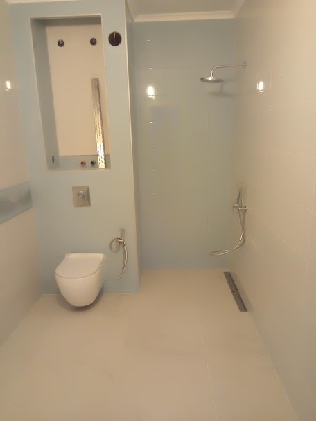

В посочената от мен тема за понижено ниво, погледни последната ми работа/бялата баня/ - това е твоя вариант. Технически, дизайн на вкус :-D
Но тя е по-дълга, почваме твоя вариант /не знам бюджета/-
врата да се отваря навън, към коридора, друг вариант нямаш, конзолите и ключове се местят на другата стена на вратата при положение, ако вече има врата.
Тоя "зъб" между цукала и душа не е нужен, подвижно стъкло на панти вместо него със размер 55см/ 60см трябват за нормално влизане в душевата част/, подвижно, защото, като се седне на цукала, да не пречи.
Велиса е 50 см широк, преградки за ниша/ профил 28мм, гипскартона от двете страни 25мм, плочки 20мм Х2 , плюс всички грешки :-D - 80см. И остава място за скромна шкаф-мивка 50 см./пак бих направил такава ниша над мивката със вратичка с огледало вместо стандартен шкаф/.
Ако има друго място за бойлер и правиш декор.ниша над структура, ще имаш място за по голяма мивка.

след като разгледах няколко бани, малко си поиграх да планирам моите размери и се получи това:
пон юли 29, 2019 9:51 pmjekasus написа:
...добре, че се отказа, то само трифазни работят что годе добре, а и те ташак...
Благодаря за съветите,Jekasus, сега малко допълнения:
  • Бюджета ми е планиран до 1600лв. за труд, но ако се налага ще го увелича за сметка на нещо друго.
  • Мивката е с размери 55см. на 42см., но има вариант да я върна и да взема по-малка, например има същата 52см. на 41см.
  • Мисля да купя няколко CD и UD профила идните дни, и да сглобя примерна конструкция за гипсокартона, след което да взема по-точни мерки и да разглеждам вариантите тогава.
ПП Бялата баня е супер и на там отивам като разположение. Нишата за бойлер също много ми хареса, а там тръбите за бойлер от долната част ли излизат, или от задната стена?

zafirov написа:
Показах различни варианти за изводи.
