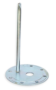

А на бойлер Теси с обикновен нагревател може ли да се сложи сух? Фланеца ли трябва да се смени и ще пасне ли такъв за сух нагревател?
nikolovvd - майстор
Фланците за бойлери със сух нагревател са различни и не стават на обикновените бойлери. Отделно са и скъпи - над 50 лв., но се сменят само когато старият се е компрометирал, т.е. нагревателя е гръмнал в тръбата и се е заварил за метала. Тогава вадене няма и се сменя целия фланец.
Виж разликите!

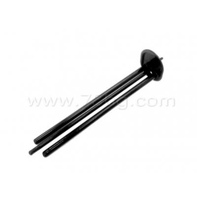

stiv1961 от къде мога да си намеря нагревател като твоя?
mir4oto - специалист
http://apogee99.com/index.php?main_page ... ts_id=3361
Това отговаря ли изчерпателно на въпроса ?!!
Между другото на снимката с еййй такива големи букви е написано откъде може да се вземе. :lцl:

Да усетих се за надписа малко след като постнах въпроса :) Поръчах си нагревател, дойде вчера, майстор ми преработи фланеца и вече съм със сух нагревател. По стечение на обстоятелствата се оказах и с още два сухи нагревателя - български по 2 Kw. Малко по-дълги са от този за Atlantic. И по тази причина накарах майстора да ми завари по-дълга тръба за да мога ако се наложи някой ден да сложа българският. Иначе съм от Пловдив и тук от един магазин ми намериха въпросните БГ нагреватели.
mir4oto не си слагай от тези 3kW потопени нагреватели, аз за 3-4 години смених 8 или повече не помня. Три различни вида опитах и един изкара почти 9 месеца а повечето максимум 2-3, даже гумата на фланеца няма време да се деформира и втвърди. Между другото водосъдържателят ми е неръждавейка от 90-те години, а фланеца е правен по поръчка, че по онова време нямаше фланци неръждавейка. Интересното е че с нагревателя от 90-те изкара над 10 години и след това като се почна ад. Дано с новата концепция да не ми се налага ремонт на бойлера поне 5-10 години че ми писна ;)
