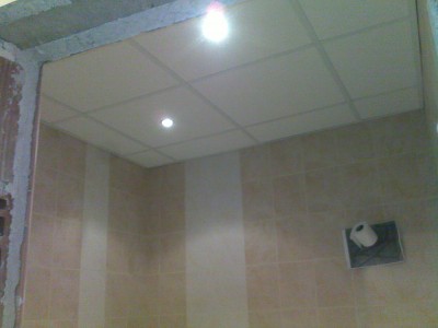

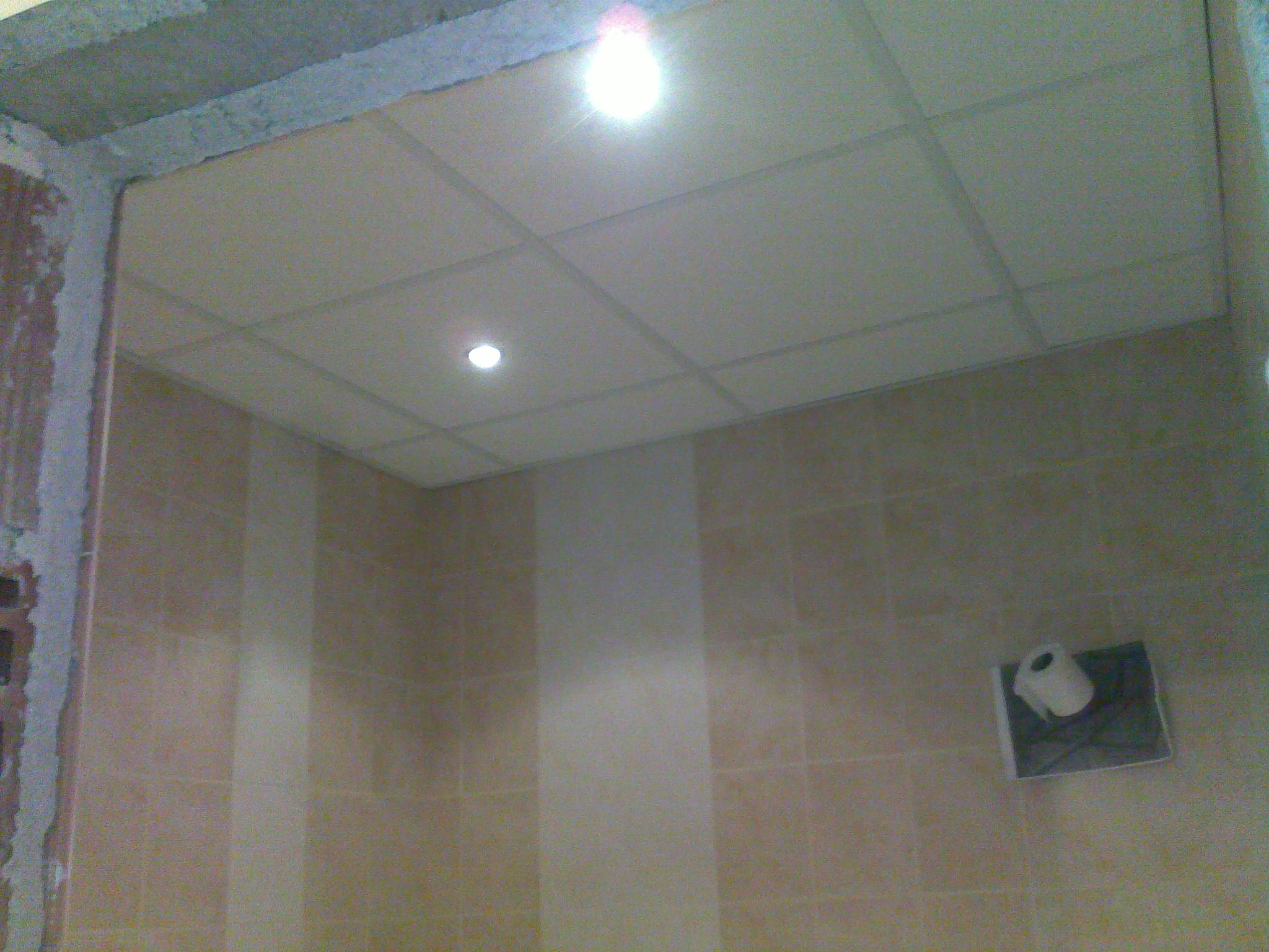

EDI написа:Лепи смело. Вече втора или трета година съм с такива лепени със силикон и фугирани със силикон. Дори не са боядисани (все още чакам да видя дали ще избие мухъл). Над тях е бетонна плоча и подпокривно пространство без изолация. Преди да ги налепя тавана беше завъдил мухъл, което е нормално(парите кондензират по студената плоча). Вентилацията е едно малко вентилаторче от 17лв плоскостите са от най евтините от практикер май бяха 5лв 2 квадрата. Не казвам че това е най-доброто решение, но със сигурност е най евтиното (за него момент ме устройваше напълно).lal70 написа:Здравейте.Въпроса ми е дали ще е удачно на тавана на банята да залепя от декоративните стиропорени плочи.От влагата няма ли да се разлепят или повредят?Няма да се разлепят, но може да завъдиш мухъл, ако нямаш добра вентилация.
MMIel
- Мнения: 242
Прав си, че трябваше да уточня това в горния пост.
Сложих първо вентилатора, но като видях, че отново има конденз по тавана реших да направя тая уж временна изолация(за това и не е боядисано), която вече 2 години и половина е на тавана. Иначе мисля да слагам гипсокартон с изолация, но бая се проточи във времето. Пари и време никога не ми стигат.
