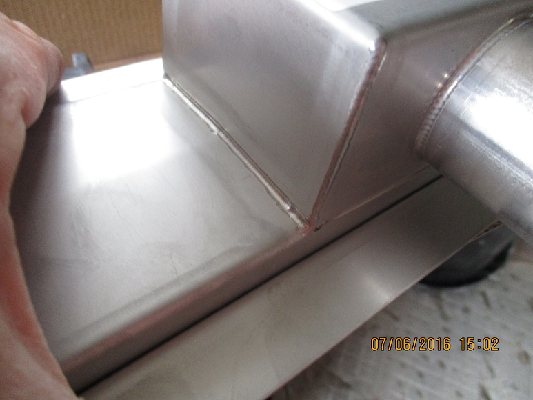

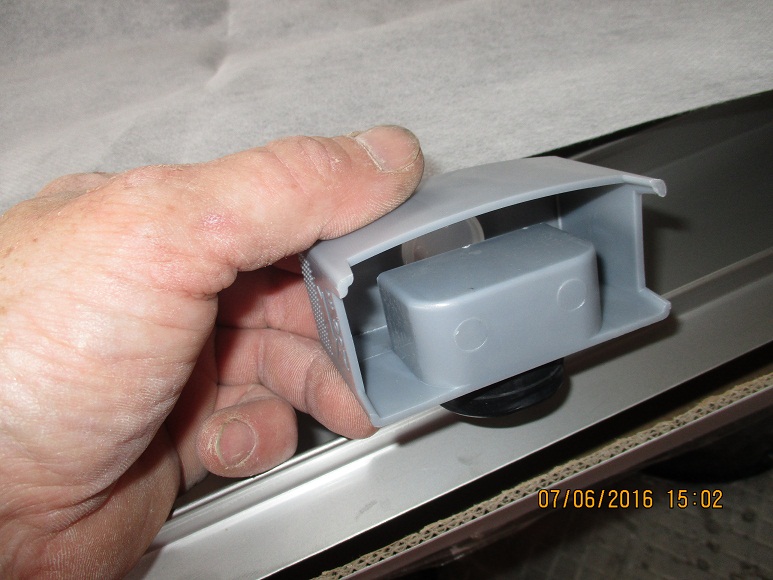

Имам монтаж на "близнак" на тоя преди почти три години.
Лошо не мога да кажа.
Лесен монтаж, хидро лента в комплекта.
Ако няма хора с дълги коси, решетката не се задръства.
Дебита също не е лош.
За воден затвор лъжат - дълбок затвор е 50мм, а при тези 30мм.
Gadnyara - специалист
В баните ни са точно такива, като линка от Герака.
Наистина, затворът е малък, но въпреки подовото отопление, досега (3 год.) не сме успяли да ги пресушим дотолкова, че да замиришат.
Обаче, след всяко миене на дълга коса, се налага да се чисти. Вкъщи ми се намират дългокоски... та не съм много щастлив.
Но, доколкото се ориентирам от познати с други линейни сифони, нещата са нормални. :wink:

Благодаря много за отговорите :) Според схемата затвора не е ли 40мм ?
Въпреки това ми дадохте найстина добра надежда за тях :) Доста колеги ме наплашиха с по-евтините сифони ,а тези найстина изглеждат добре и цената им е доста добра .
Поздрави
jekasus - майстор
Globe написа:
Не, това е диаметър на изходна тръба на сифона, затова пише ф40.
Globe - специалист
пон мар 11, 2019 4:23 pmGlobe написа:
Изключително си прав ! В бързината не съм се замислил и съм се заблудил :) Хубавото е че почти коса не ми е останало и не пътувам често за дълго ,което го прави разумен избор :) В подобен ценови сегмент намира ли се нещо по-читаво, което бихте препоръчали, защото това ми изглежда задоволително :) Като цяло нямам претенции дали е линеен или не е .
