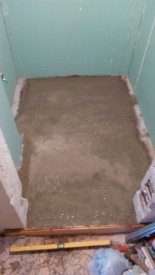

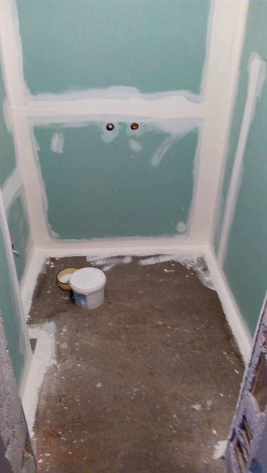

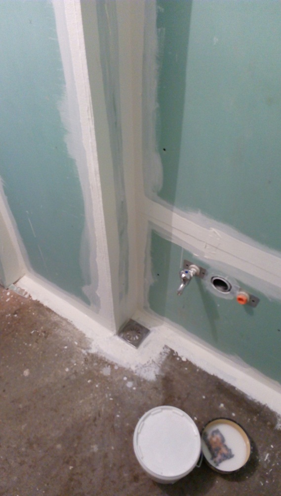

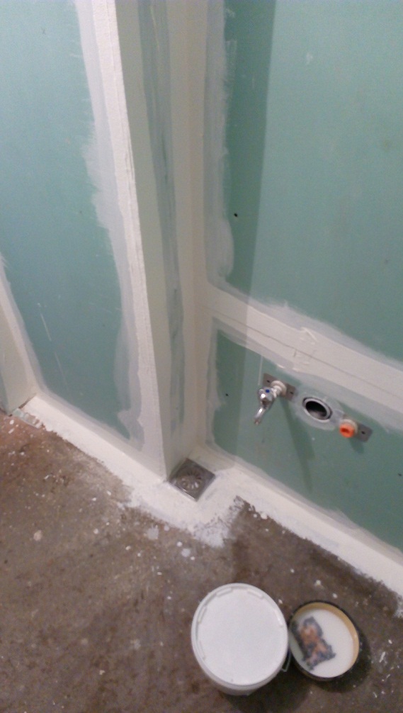

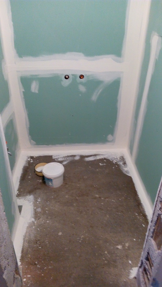

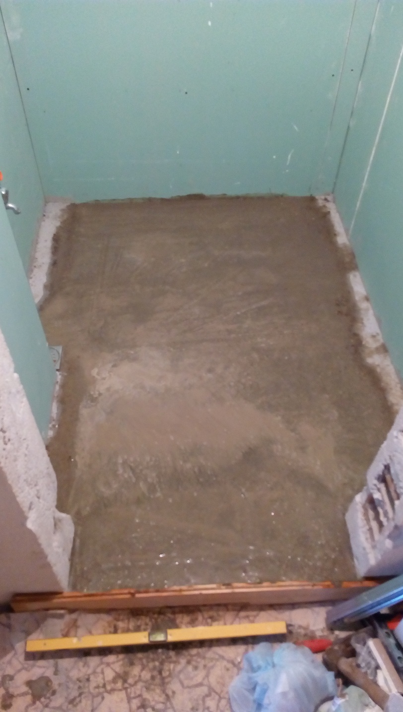

mupk0 написа:Окей. тея дни ще покажа резултати Живот и здраве до петък трябва да може да ходя по замазката . Банята ще се ползва доста слабо и затова и изолацията няма да е "тежка" . Лятото ще се ползва и то не всяка седмица ( уикенд),а зимата я 1-2 пъти Помещението под банята е тоалетна и тя е с ламперия навсякъде. дори и да избие леко няма да е проблем.Колко метра ти трябват
А аз предложи тази лента от клипа , защото в упътването в сайта на Исомат пише използвайте Стъклофибърна или полиестерна лента . Затова и това предположих ,че става
