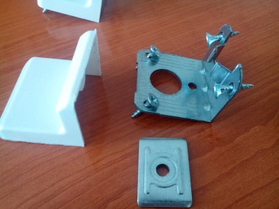

Слагах подобен шкаф - мивка от Икея. В комплекта си имаше планки 4 броя, но аз сложих само 2, защото отзад много тръби и беше рисковано да ги пробия. И така два захвата на гърба в горния ръб на шкафа може и да са достатъчно, но не и за мен. Купих два крака от Икея и подсилих в предната част. После изпробвах монтажа като стъпих на мивката докато слагах лампата над шкафа с огледалото.
След втори разговор с производителя (русенска фирма), стана ясно, че не са дали планки в комплекта.
Бяха доста любезни и ми ги пратиха с куриер.

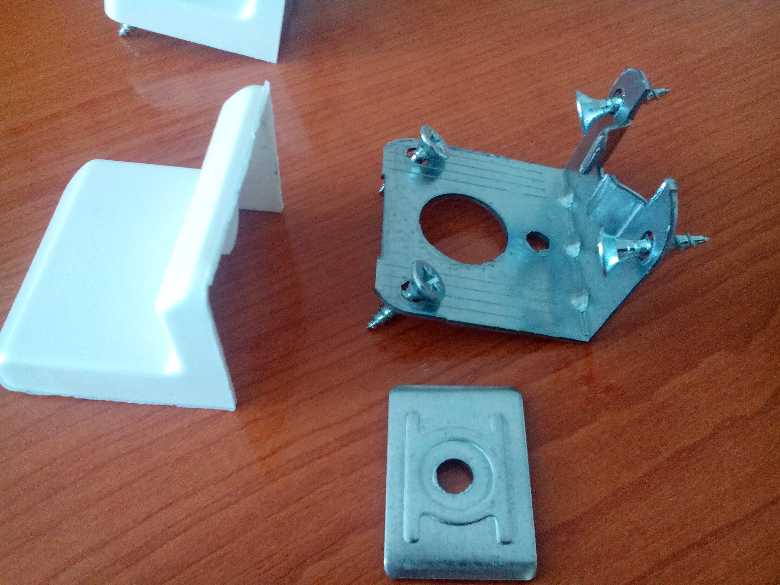

Ето какво получих днес.
Вече е ясно как става фокуса. Даже има малка възможност за реглаж.
С дюбел и шпилка ще стане работата.
До колкото разбрах от горните постове процедурата е следната.
Монтирам ъгловите планки за шкафа.
Пробивам отвор в гърба на шкафа през отвора на планката.
Меря разстоянието между центровете на отворите.
Пробивам стената. Слагам дюбелите. Навивам шпилките. Мацвам малко силикон покрай дюбела да не влиза вода.
Нанизвам шкафа на шпилките.
Слагам правоъгълните шайби, регулирам и стягам.
Трябва да исмисля кой и как да държи шкафа хоризонтално през това време.
