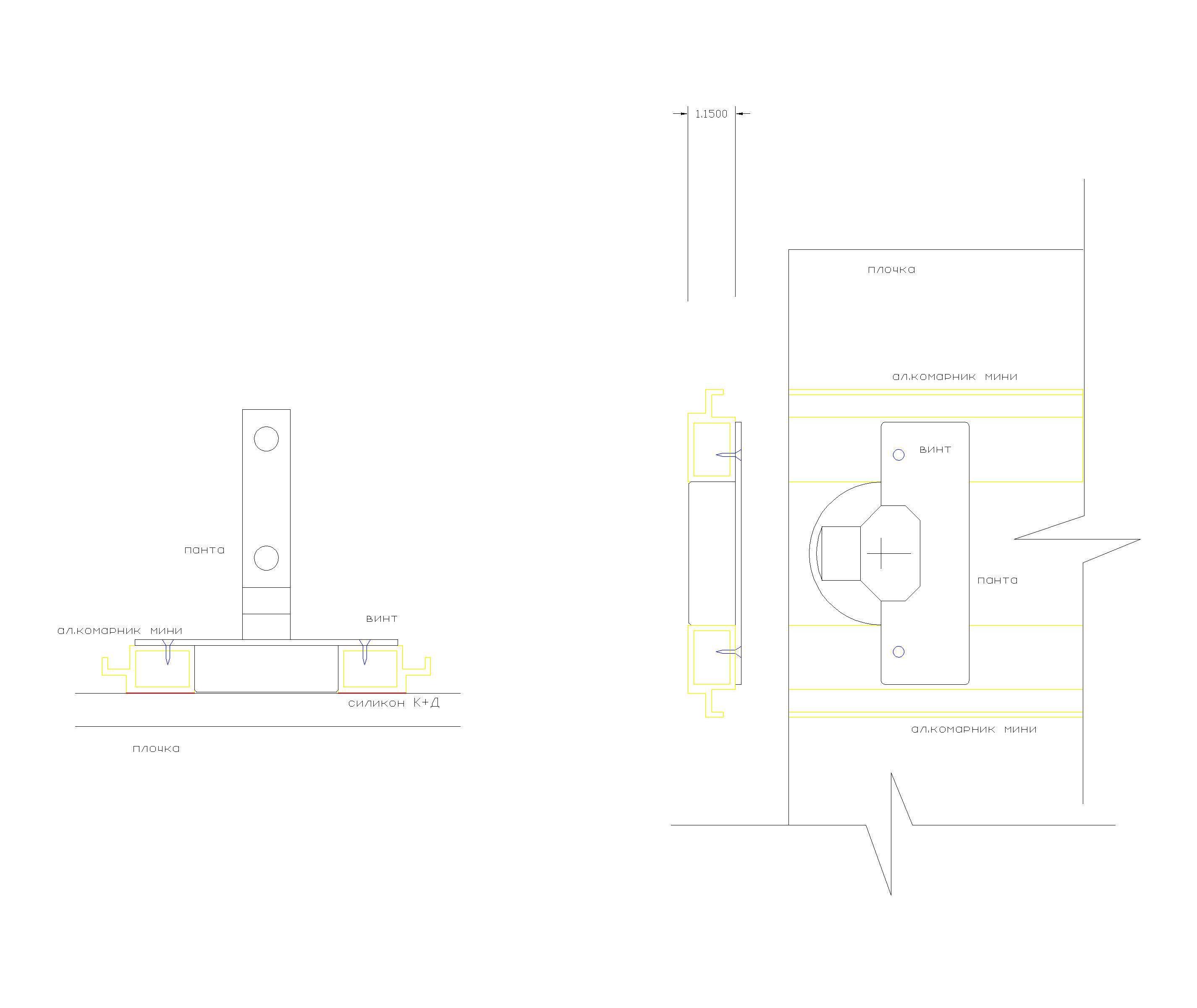

Някои друг да сподели неговите ревизии? Как изглеждат тези, които са маскирани с плочки. Ако нямате снимки-пратете линк за да ги разгледам. Само съм чувал за тях, но и идея си нямам как изглеждат? Как се монтират...
marmoz - специалист
Вижал съм 2 типа монтаж
1.метална рамка вградена и магнити залепени към самата плочка /последствиетео бе че след 1 година собственика-кашкавалените пръсти си изпусна плочката точно в/у скъпата мивка и се бръкна с 800 кинта за нова :-D /
2. е доста по солидно изпълнение - врата 70/160 облицовка камък 2 см метална рамка и метална врата /винкели/ с панти на лагери че вратата бе над 80 кила
Според мене от винкели се прави каса и крило с панти,вграждаш го и отваряемата плочка я лепиш с К+D от вюрт или друго но солидно лепило и си готов :)

marmoz - специалист
Магнити по лесни да ама :?
Модифицираи малко :) Експериментираи :) Погледни мебелните панти с високо рамо :) Като се върна от почивката ще направя една мостра с мебелни панти и плочка стига с тия магнити :)

taxi855 - специалист
marmoz написа:
Модифицираи малко :) Експериментираи :) Погледни мебелните панти с високо рамао :) Като се върна от почивката ще направя една мостра с мебелни панти и плочка стига с тия магнити :)
Може би панти за стъкло и дупка на плочката. Иначе не се сещам как ще закрепиш пантата за плочката. Иначе идеята е супер .
marmoz - специалист
Ето ви начин на закрепяне на мебелна панта към плочка :)
Закрепянето на пантата към стената/рамката/ ще трябва да си го решите САМИ :) че ме МЪРЗИ :)
