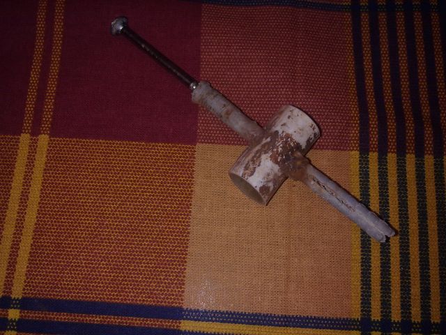

В никакъв случай не го слушай.Аз пробих една тръба за парно преди години не е никак приятно после.
На Владо варианта и аз го използвам.

Как реши проблема с прекъснатата тръба?:)
професионал - специалист
prascho написа:
По принцип се решава с наставка.
