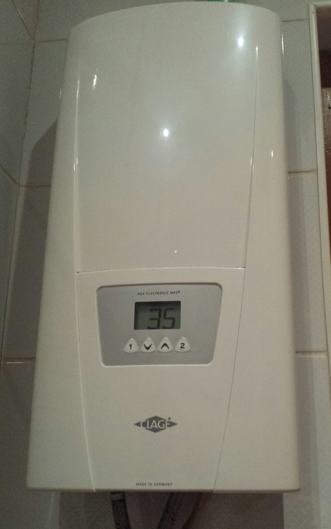

Относно мощността на проточния бойлер ще добавя следното:
Преди години ползвахме един турски проточен с открит нагревател който се монтираше на мястото на душа. Помня, че беше 6 киловата и беше крайно недостатъчно. За да е нормално топла водата трябва да я пуснеш едвам едвам.
В Кипър ползвах 9 киловата. С него по-бива, но да се има предвид, че там водата се сгрява по естествен път. Тръбите са отгоре върху къщите и ги пече та не е истина. Някой път няма нужда от бойлер, а от охладител.
И последно сега съм с газов бойлер 27,5 киловата и не знам до колко е вярна сметката, но си е съвсем прилично. Прави вряла вода. Ако не е нагласен от регулатора му се налага да пускам малко студена.

boqnkov - специалист
Май си избрах бойлер, който толкова искам да има прецизно регулиране на струя/температура. Какво ще кажете за това: http://www.tehnomix.bg/%D0%B1%D0%BE%D0% ... de-1821415
Не държа да ми показва на дисплей температурата, просто искам да може да се регулира плавно.

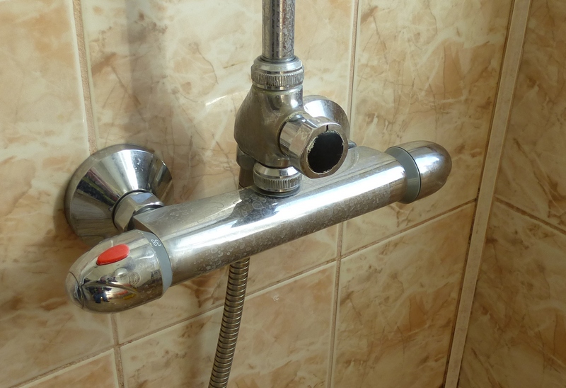

lov - майстор
Въпреки всичко бих те посъветвал на душа да си сложиш термосмесителна батерия. Моята я купих за 100 лева от баумакс. Чисто китайче но 2 години си бачка и нямам забележки. Всъщност батерията беше за мивка и аз само я пригодих като я обърнах на обратно защото ВиК инсталацията ми е правена по стария стандарт тоест студената вода е от ляво. И можех да направя тази гимнастика а и резбите бяха същите като на стария душ та стана бързо. Иначе душовете са скъпички комплекта. На чешмите си трябва от време на време и по гореща вода но на душовете кой знае какви разлики не се налага и не мислиш всеки път като влизаш как да я нагласиш. И най важното няма опасност от изненади :lol:

lov - майстор
Когато препоръчван нещо то това е в последствие от собствени наблюдения и преки впечатления.
Поради това че в системата ми има монтирани маркови термосмесители по други причини мога да направя сравнение с работата. А две години изкарало и дори да се скапе пак ще сложа същия но за конструктивно същото изпълнение но направено пак в Китай само че брандирано и на цена 500-600 лева никога няма да си купя. Не го правя защото нямам пари или съм скрънза.Просто цял живот съм се занимавал с техника и мога да преценя едно нещо дали е направено грамотно. Разбирай ме както искаш но вечни неща на този свят няма и всеки си има глава на раменете и право да избира дали да си даде парите само заради марката.
Ударих му едно кадро и не ми обръщайте внимания че е в такъв вид.

bai_bradyra - специалист
boqnkov написа:
Бойлера, който ползвам и ти предложих има дебит топла вода 12 л/мин. Според мен си вземи по-мощен от този на който си се спрял (да е 21 кW). Разликата в цената не е голяма 20-на лв, но си осигуряваш по-голям дебит. 60 градуса вода е вече гореща и ще се нуждае от разхлаждане. За 100-на лв. повече може да се вземе и със 7 степени, но мисля, че е излишно. Втората степен на моя - 45 градуса е идеална ( поне за мен и жената) за къпане, без нужда от разхлаждане. Успех.
