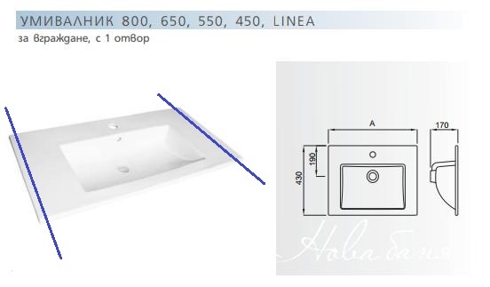

Каква е вероятността да успея да отрежа по 1см от двата края на тази мивка
с този диск

При рязането на гранитогрес нямаше люспички около среза по-големи от 3-4мм, което е приемливо в случая. Само да не би заради гланца отгоре мивката да се люспи по- на едро.

Можеш да го отрежеш.Аз с такъв диск от години си режа за в къщи грес и други такива, без накъртване.Иска обаче леко подаване докато се вреже и прорежеш канала.Освен това при врязването му дай лек наклон към отпадъчните ленти.Не натискай много, остави го сам да реже, защото има вероятност да се получи откат, нищо, че диска е гладък и да удариш от към чистата страна. После обаче кантовете ще искат шлифоване и полиране.Все пак ако имаш мултишлайф, с малък диамантен диск прореза ще е по-чист и по-лесно се реже, понеже оборотите са високи, а инструмента е малък.Вибрациите ще са много по-ниски от големия шлайф, а и по-лесно се усеща и регулира подаването.В общи линии си е трудоемка работа.

Ами направи си един шаблон от картон, след това започни от единия край с 1 см - и ако нещо се скапе, към тоя 1 см вече можеш да избираш - нов сряз до него, или от другата страна Успех и да покажеш резултата!

Преди да започнеш проходния срез, мини съвсем плитко от лицевата страна.
Може да пробваш с няколко последователни минавания и постепенно одълбочаване на канала, отново от лицевата страна.
Така ще избегнеш отлюспванията на глечта.
Работи или с машина с охлаждане, или с минимално подаване, без да допускаш загряване на материала. Иначе има реална възможност да се пукне.
Не е невъзможно, просто е бавно. Рязал съм отливка стъклена вана с дебелина 6...8мм.

Аз те съветвам да намериш някой който се занимава с камъни и да си платиш да ти я отрежат. Като знам при мен какви са цените да ти вземат най много 10 лева.
Първо машините са с водно охлаждане и подаването при рязането не е на ръка. Другото което е че има много видове дискове според материала който се реже за да не се люспи. Дори само заради точността на срезовете които гонят 0.1мм никога не бих се захванал да го правя на ръка.
Та като не си я купил първо иди и питай първо. За тях това е работа и ти си им клиент и ако става ще ти вземат парите. :)
