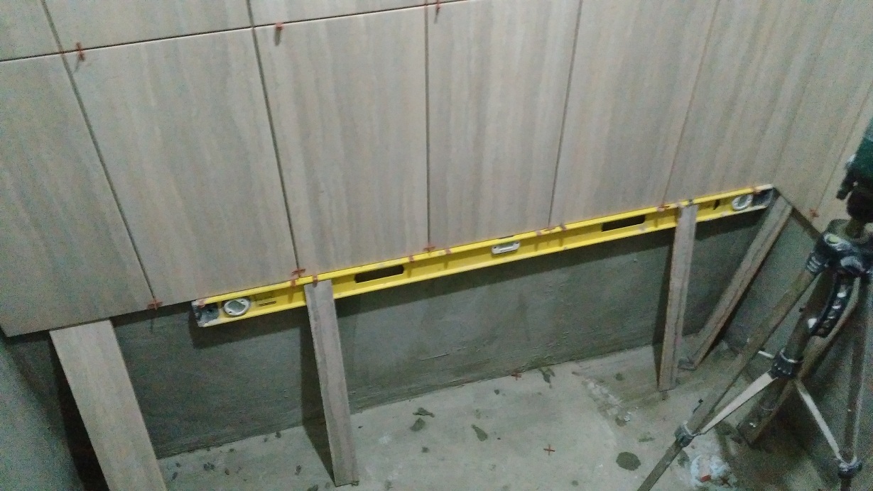

Здравейте колеги, реших сам да правя баня и тоалетна у дома , вече съм поставил гипсокартона грундирал съм и сега лепенето на плочки. Та въпроса ми е как се захващат подвеждащите мастари, метода с гипса ми се струва неправилен за гипсокартон, или ?
И още едно въпросче - колко трябва да старчът конзолите за батериите за да сркият напълно розетките S - овете след това или пък да са навътре ?

За мастари ползвам тъй ивици от фабричния ръб на гипкартона захванат с рапиди.Може и с мастари подпряни с кашони плочи да речем.Зависи каква батерия си купил.Ексцентриците са с различна дължина ако е 1 см по навътре от плочите е ок

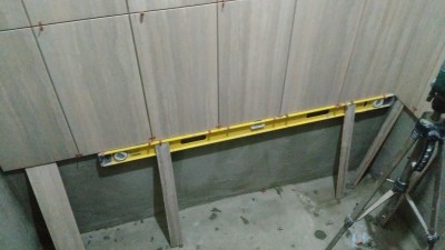

Това варианта с нивела на топмастер(харесвам го като мастар :-D ), другите мастари - малко топчици лепило(да се държи за стената) и подпирки(дървени летви, парчета плочки) отдолу на мастарите, ако нещо, може да се коригира нивото... Другия вариант само с парчета плочки също се вижда на снимката.
