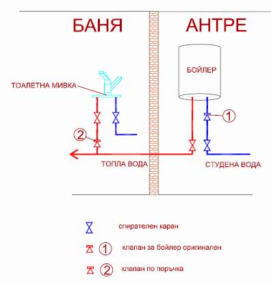

Т.е не трябвало да монтираме редуктор втози случай, защото след монтажа налягането се вдига над 8 бара и бойлера капе. Плюс това като пусна смесителя идва доста силно вода и след 3 4 секунди се нормализира и натоварва цялата мрежа. По добре ли ще е ако го махнем ?
ДА ако това де си писал в предния си пост е истина:
Angel34 написа:
имам високо налягане в системата и след измерване се оказа, че е 6 бара. ....... и се налага да монтираме регулатор на налягането. След монтажа при нагряване на бойлера почна да се покачва до 8 бара и си ги държи до пускане на водата от някой смесител. Започна да ми капе от клапана на бойлера, преди монтажа на регулатора не капеше, просто ако имаше някоя капка. Какво да направя дали да не го махнем регулатора ? Благодаря предварително.
Това, че струята през смесителя тече 3-4 сек. по-силно и после намалява е поради това, че в балона на бойлера има газ и той работи като РС, докато се изравни налягането м-у това в балона и това на захранващата студена вода. Определено в хоризонталния бойлер предполага възможност за нагрупване на повече газ в балона. Високо настроената Т на подгрев също допринася за ефекта РС в балона на бойлера.

Какво ще е най-добре в случая? Когато бойлера не работи има подтоянно налягане 2.5 бара настроено на редуктора, когато започне да топли се вдига до 8бара и надува цялата дистема. Какво препоръчваш ?
ESPACE - майстор
А ти какво желаеш? Да не се вдига толкова налягането? Ако е така сложи си разширителен съд.
kozl - майстор
Ами като начало вземи един съд и при налягане 8 бара след ред.вентила пълни го с топла вода от смесителя докато стане 2,5 бара при ред.вентила.
После пиши колко е обема на водата, която си източил в съда, за да стане от 8 на 2,5 бара след ред,вентила.

1. Кой е казал, че на системата и вреди 8 бара налягане?
2. Ако регулатора е монтиран точно преди бойлера, то налягането преди него си остава старото, т.е. 6 бара, ама то дали е 6 или 8 - все тая
3. Пукането на бойлера няма да се оправи с регулатора - вероятно си го разбрал. То си е от марката. Виж там Хидрата ако те компенсира някой лев, той препоръчва вносните бойлери и анатемосва българските. А иначе единствената мярка, която може да облекчи натоварването на бойлера и да облекчи твоите мъки ти я казаха - това е разширителен съд за питейна вода - 8-9л ще е достатъчен. За големите бойлери той е задължителен и често монтажа е обвързан с гаранцията.
4. Регулаторът може да го махнеш и да се опиташ да го навреш отзад на който ти го препоръча. Без него налягането в горещия водопровод ще варира само между 6 и 8 бара, а с него - от 2,5 до 8. Дебитът с него също се ограничава.

Освен РС ето и още едно предложение:
№2 е предпазен клапан. Ако ползваш ред.вентила настроен на 2,5 бара може №2 да е за налягане м-у 3 и 7 бара.
И ако беше отговорил на предното питане, поне аз щях да съм ориентиран колко максимум вода ще се губи при загряване на бойлера :?
