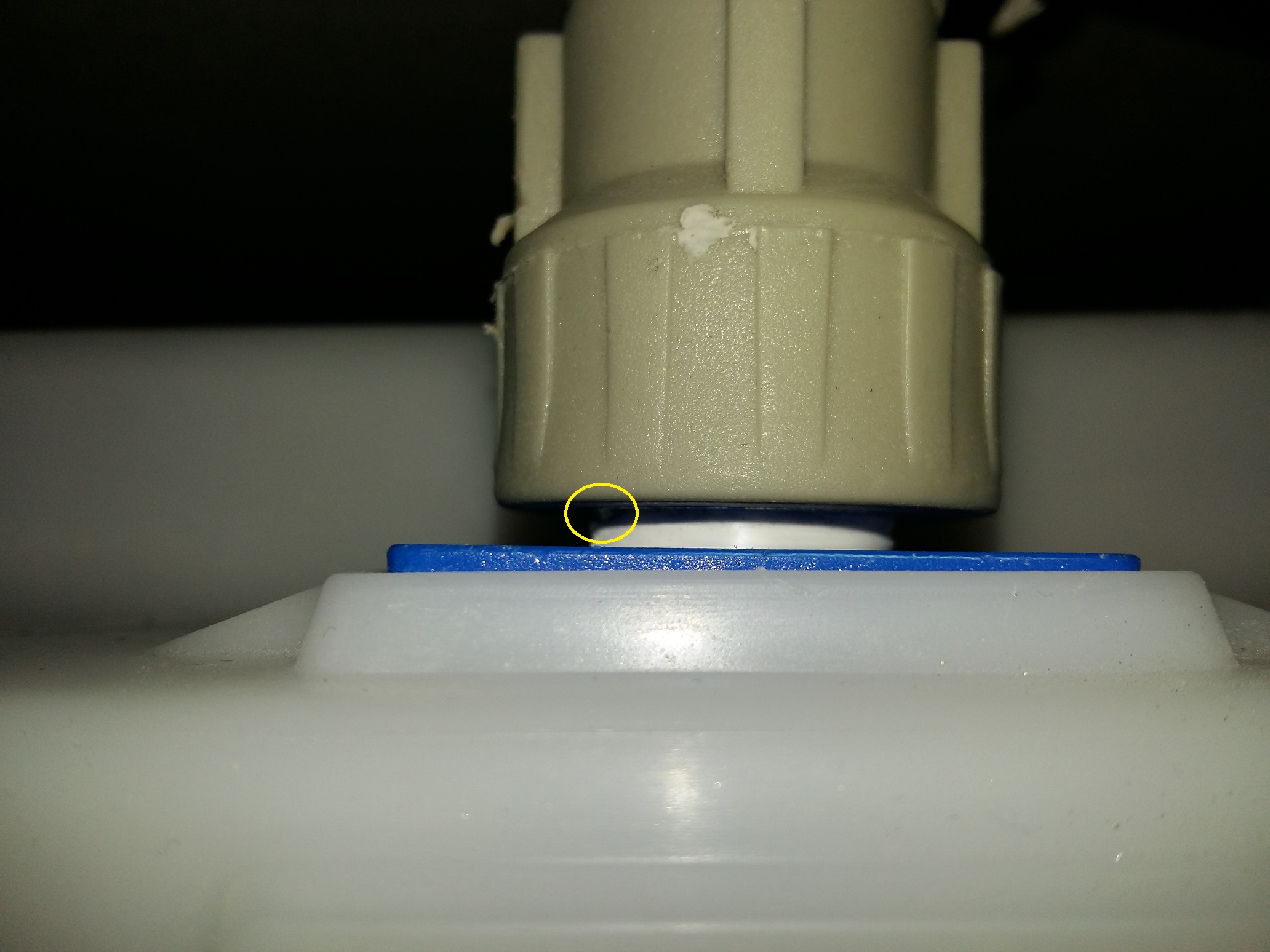

Тези дни монтирах една вградена структура. И съответно нали трябва водоподаването да е на твърда връзка, навих с тефлонова лента едно ппр съединение и след монтажа направо се залепих на него. И понеже осъзнавах, че ще пробвам дали има течове, чак след като е станало късно за донатягане (след монтажа), го натегнах колкото можах и сложих доволно тефлонова лента на лек конус. Да ама при пускането, след около минута се появи малка капчица. Леко сълзи. Наблюдавах го и е малко, около капка на час. Понеже капе на пластмасовия корпус отдолу, за цяло денонощие се събира 'локвичка' от 5-6 капки (все пак и част се изпавява макар, че е на строеж и е студено). Четох по други теми и там едни казват, че малки течове се самозапушват от приместите във водата, а други предлагат обмазване с поксипол или силикон. Та искам да питам конкретно за моя проблем. Понеже минаха 4 дена и не забелязвам да е намаляло сълзенето. За колко време би се запушило само, ако въобще се запуши. Иначе мога да спра водата, да източа системата да няма налягане, да подсуша и да го обмажа със нещо (ама ми се ще да ми се размине). Силикон или поксипол?
Благодаря!

Режеш, развиваш и навиваш със калчища и уплътнителна паста https://www.google.bg/search?q=%D0%BF%D ... C6IQsAQILg

До колкото знам, тефлоновата лента не се раздува с времето.... аз бих ползвал кълчища както е казал колегата.

Благодаря за съветите, ама като се обърне колата пътища много. За съжаление преправяне на съединението ми е адски неудобен вариянт. Тъй като подведен от идеята в други теми,че ще се самозапуши, конструкцията около нея напредна и вече е готова. Там няма как клещи за рязане на тръбата да вкарам, какво остава за поялник и т.н. Демек или оправям теча или трябва да разкостя половината контрукция, която старателно съм направил с профили на по 30см и всички сглобки с по 4 нита. Нали си е за мен, а не мие това професията :roll: Това което ми липсва е опит и за това питам дали ви се е случвало. И дали действително ще се замозапуши след Х време. Или да не рискувам и да го закърпя по някакъв начин.

По принцип има голяма вероятност да ,,закисне,,.Така или иначе нямаш друг вариант освен да изчакаш няколко дни.По-вероятно е да се запуши теча отколкото да продължи да капе ,така че спокойно.Затова аз винаги си вързвам гащите с 2-3 намотки калчища и дори и да прокапе съм сигурен че ще спре.
