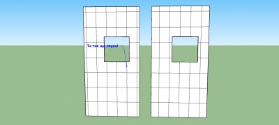

jekasus написа:Аз виждам запенени дупки - разлика от подмазване и запенването не виждам....Погледни моля те, първата снимка на банята - където е гола и небето просветва през тухлите. После огледай хубаво ПОДМАЗВАНИЯТА от зидарите и ги сравни със стената, когато вече е готова скарата - НИКАКВА разлика!

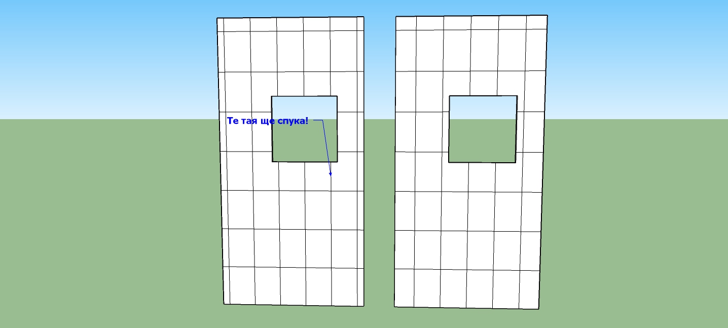

jekasus написа:Има симетрия на прозореца, тя е по-красива от тънките парчета в двата края. при друго положение, ще има грозното около прозореца.Виж прикачената схема, кажи къде бяга симетрията на прозореца и кое би предпочел ТИ. После може да коментираме и фугите на картона и плочките, които съвпадат ... на око, около 3-5 см. от ръба на прозореца.

Джеки, не съм против критиката, но за да се "обоснова", специално съм се дзверил по снимките - кое-как ... та така.

Населеното място, наистина не е оправдание, за неспазване на никакви технологии. Поне по отношение на гипсокартона - сериозно трябва да се образоваш, преди да го извършваш, като услуга. Лично мнение, но пък и ми се струва редно, да го споделя, заради всички неспециалисти, които се изненадват в последствие, а винаги рефренът е:
"Майсторът каза, че е направил 100 бани така и никой не се бил оплакал. Какво стана при мен баш ...? "
Иначе, Весели празници и на теб. Не го приемай лично, ако не друго - поне си личи, че мерак не ти липсва ... тази конструкция наистина ме възхити ... за това време, още 2 бани щеше да затвориш.
