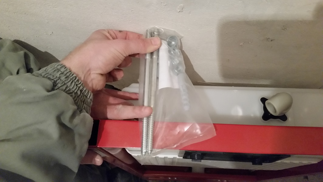

Здравейте! Купих 2бр. структури на tece и за моя изненада видях, че арматурата в комплекта е предвидена единствено за плътен монтаж до стена. На мен ми трябва казанчетата да са на 5 -10см от стената, но така дюбелите идват много къси. Смятам да си купя такива, но с подходящата дължина. Въпроса е има ли нещо като шприц, с някакъв материал който да вкарам в дупката в стената, преди да пъхна дюбела и по този начин да заздравя връзката, защото ще дупча тухла чртворка, а не бетон.

boqnkov - специалист
kozl, не разбрах дали говориш за няколко начина или за един. Аз мислех да намеря такива шпилки като тези на картинката само, че по - дълги. Бележа си къде ще са дупките в стената. Пробивам дупка ф12 в тухлата пълня я с шприца яко и пъхам дюбела (за тухла или за бетон е по - добре?) да съхне. Като изсъхне навивам шпилките (от едната страна за дюбел, от другата обикновена шпилка за структурата) и нивелирам структурата във вертикала.

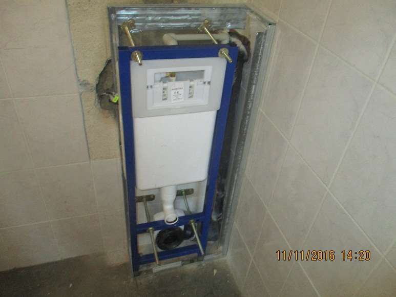

jekasus - майстор
boqnkov написа:
По-точно за монтаж с техните профили, които май не се предлагат в България -
Това е монтаж с парчета от профили UA-
Които могат да бъдат заменени с профили или шини, в тях се правят отвори за дюбели и шпилка м10, също и на структура се правят отвори за същата шпилка.
На самата структура ще изглежда по същия начин -
А проблем ли ще е ако ги монтирам с такива крепежи, които съм показал на снимката само че с подходящата дължина. Мисля 10см да е дюбела който влиза в стената като преди да пъхна дюбела пълня здраво с химическия анкер. Тухлата е с доста камери, така че мисля че ще държи здраво.
