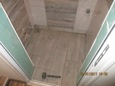

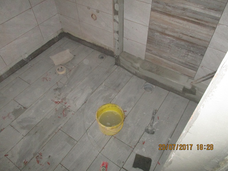

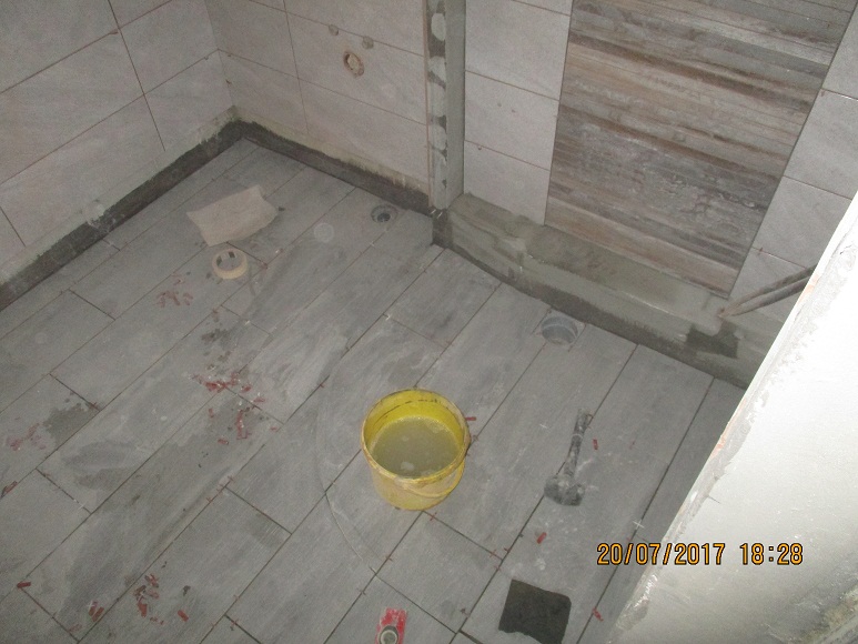

Още един въпрос. Около мястото на сифона в момента няма замазка, защото ще искам майстора да го напасне. Мога ли да направя хидроизолация на цялото помещение и да остане зоната на сифона или трябва да се направи на един етап и да се подмаже в периферията на сифона, която е предназначена за хидроизолация?
jekasus
- Мнения: 7804
boqnkov написа: Мога ли да направя хидроизолация на цялото помещение и да остане зоната на сифонаНе.
boqnkov написа:трябва да се направи на един етапДа.
boqnkov написа: да се подмаже в периферията на сифона, която е предназначена за хидроизолация?Не се подмазва, файда няма от това, особенно при подово.
