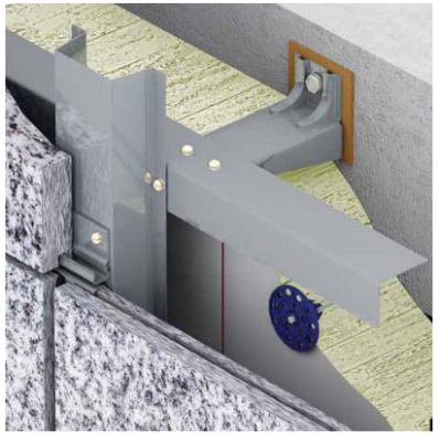

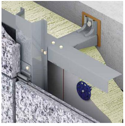

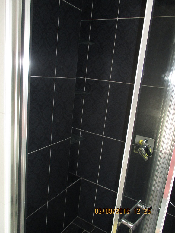

Удачно ли е в продълговата баня ,вкоято душ кабината е затворена с параван и врата през цяло в единият и край(2.5 метра широка и 1.20 от стената напред широка) да се сложат два листа мрамор/гранит на задната широка стена и отстрани да е с плочки а отпред с параван- постолет и врата? Ще пусна някакви шпилки да ги държат в горният край тия мрамори, няма да остане само на лепило за гипсокартона ....

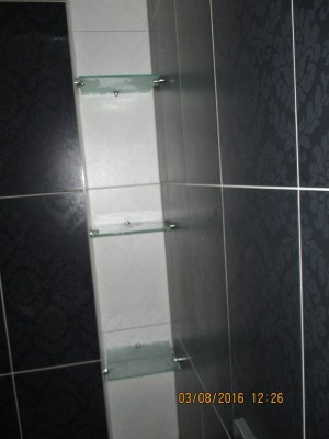

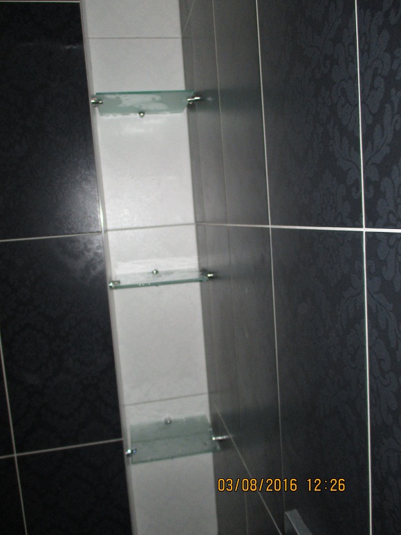

Иначе нишата в кабината е супер идея ! Дори бих и сложил някакъв рафт по средата да събира повече джвъчки :-D

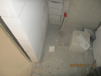

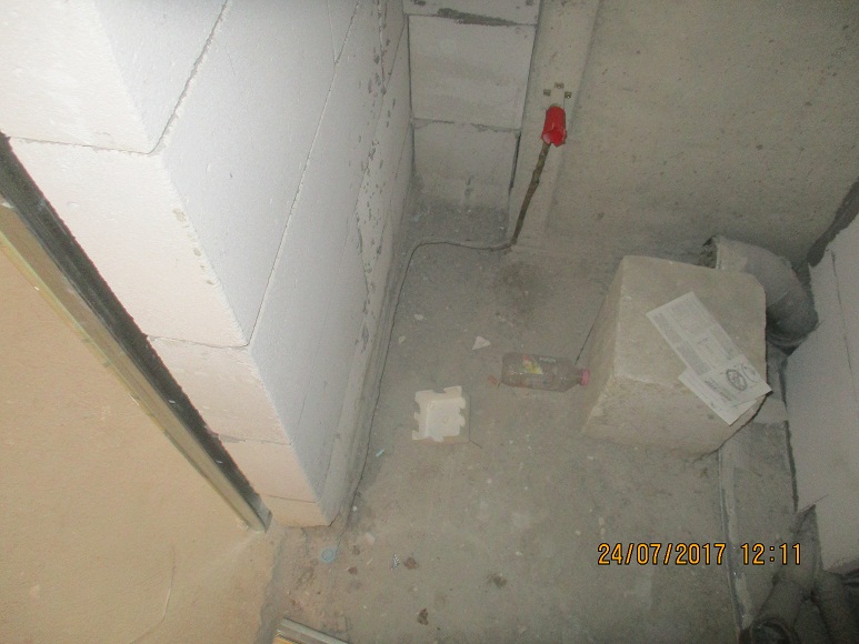

Чираче написа:
Заради температурното разширение на тръбите. Нарича се компенсатор. Така мисля аз.
Компенсатори се използват при дългите линии на водата, канализацията и отопление, при водата, особено топлата и наличие на циркулация си е задължително.
А тук просто някаква глупост,да не говорим че са пуснали медни тръби ф10 до тоалетна.

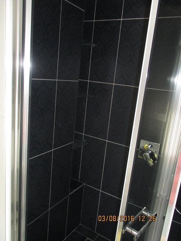

Колкото да е голяма, жените ще я заемат изцяло и няма да има място за бирата :-D
Ето повече място, но пак не им стига :-D
Фитилчо написа:
Удачно ли е
Мрамора си иска поддръжка, гранита си е за по-мързеливи.
Ако пасва на дизайна на банята, ще изглежда добре.
Фитилчо написа:
По-точно планки от неръждавейка, каменарите са добре запознати с тях.
Нещо подобно -

Chefo77 написа:
Гена, въпрос по първата снимка: Какво налага между двете батерии тръбите да слизат на по-ниско ниво?
Аз не съм на нивото на Джеки, ама мисля, че не им се е къртило заради това, че се налага преминаване на едната тръба зад другата.
Chefo77 - майстор
рашкета написа:
Chefo77 написа:
Имах предвид на първата му снимка - тръбите слизат заедно надолу около 40-50 см, вървят хоризонтално и пак се качват нагоре - и продължават на първоначалното ниво. Адашът даде идея за температурно разширение, но не виждам логика да се сменя нивото заради него и пътя на тръбите по това ниво да е толкова дъъг ... Евентуално ако нещо е трябвало да заобиколят и да не копат, но не виждам нищо за заобикаляне ... Заеби, дизайнерско решение :)
