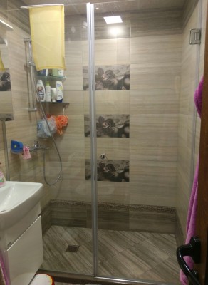

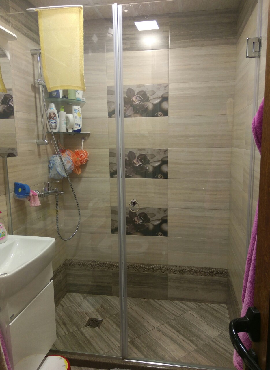

Параван с отваряемо крило 142 см на 200 см от закалено 8 мм стъкло. Прозрачно с минимум желязо в него или както го казаха. Отстрани изглежда бяло, а не зеленикаво излезе към 800 лв с монтажа. Включваше и водобрани и лайсни и т.н. Произведено в БГ, става дума за Варна.
По-скъпото беше с покритие зс лесно чистене +350 лв май, по-евтино е с флоатно зеленеещо -100 лв.

Фирмата, която взе размери и всичко, се казва Полиринг. Дойдоха на място, взеха размери, мериха с лазерен нивел дали всичко е перфектно отвесно, мостри за стъклата с трите вида. Пратиха ми проект на мейла и за две седмици или по-малко бяха готови. Доволен съм, бяха ми препоръчани от колега. Отдолу съм с праг от полимер и гранитен пясък.
Самите стъкла явно ги поръчват на фирма Булит, понеже имаха такива щампи. Булит мисля че беше големият цех в Аксаково. Човек може да види и там за цени на стъкла, но нямах време да се занимавам, смятам и премислям. Както и да рискувам да го правя сам.
Избрахме максимално прозрачното стъкло и не съжалявам, старото беше зеленеещо и "затваряше" банята.
Едит добавям снимка, мога да кача и офертата-проект, само да я потърся из мейлите.

Не знам кое изглежда добре, ако фирма дойде да ми постави стъклен параван и се получи такова "увисване" на вратата, няма да им платя една стотинка докато не го направят както трябва! :partyman:
