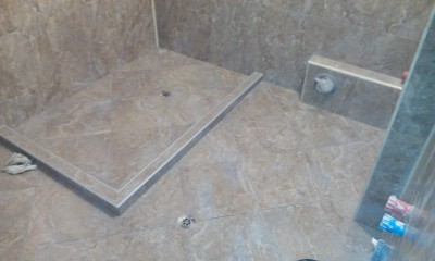

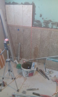

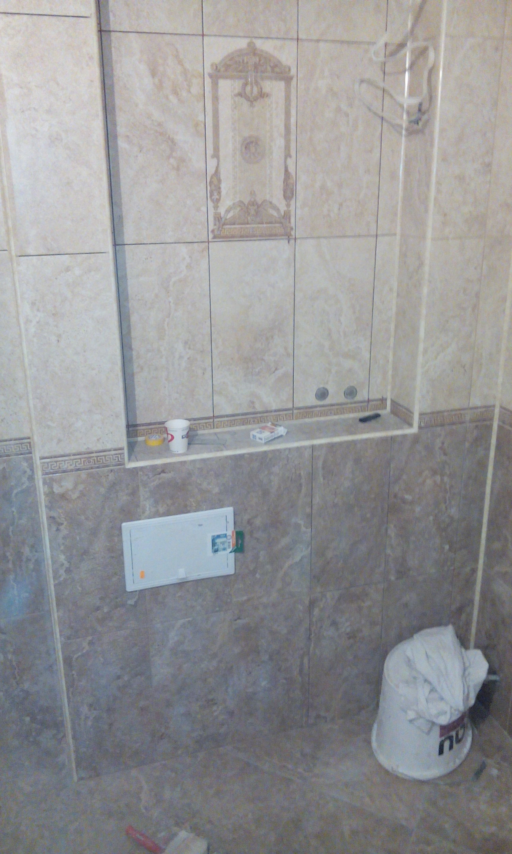

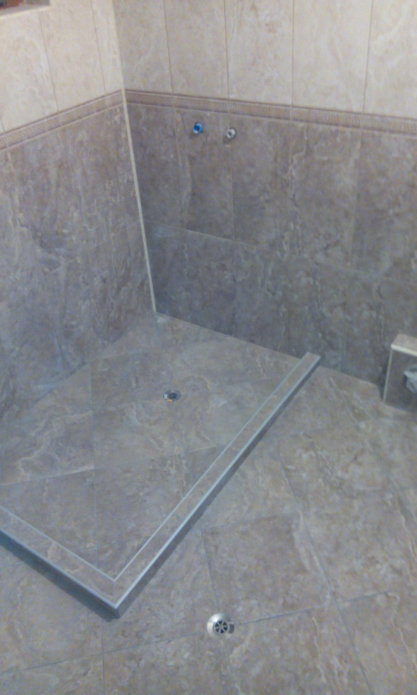

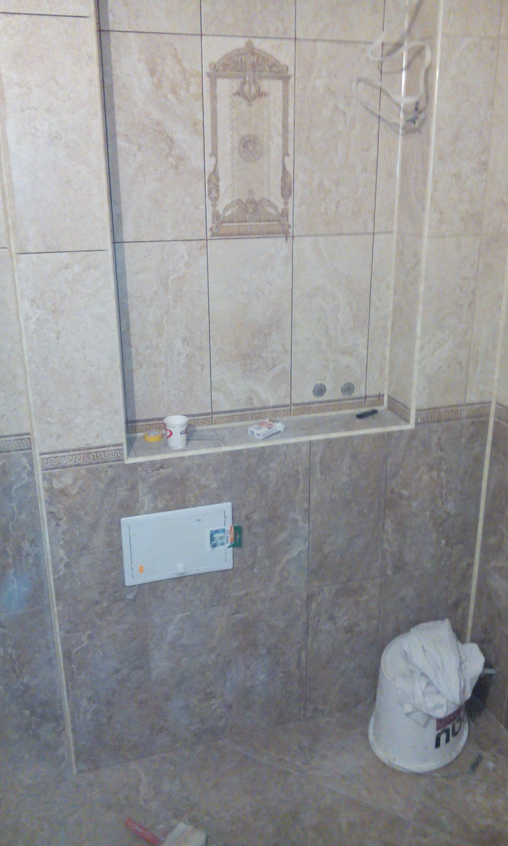

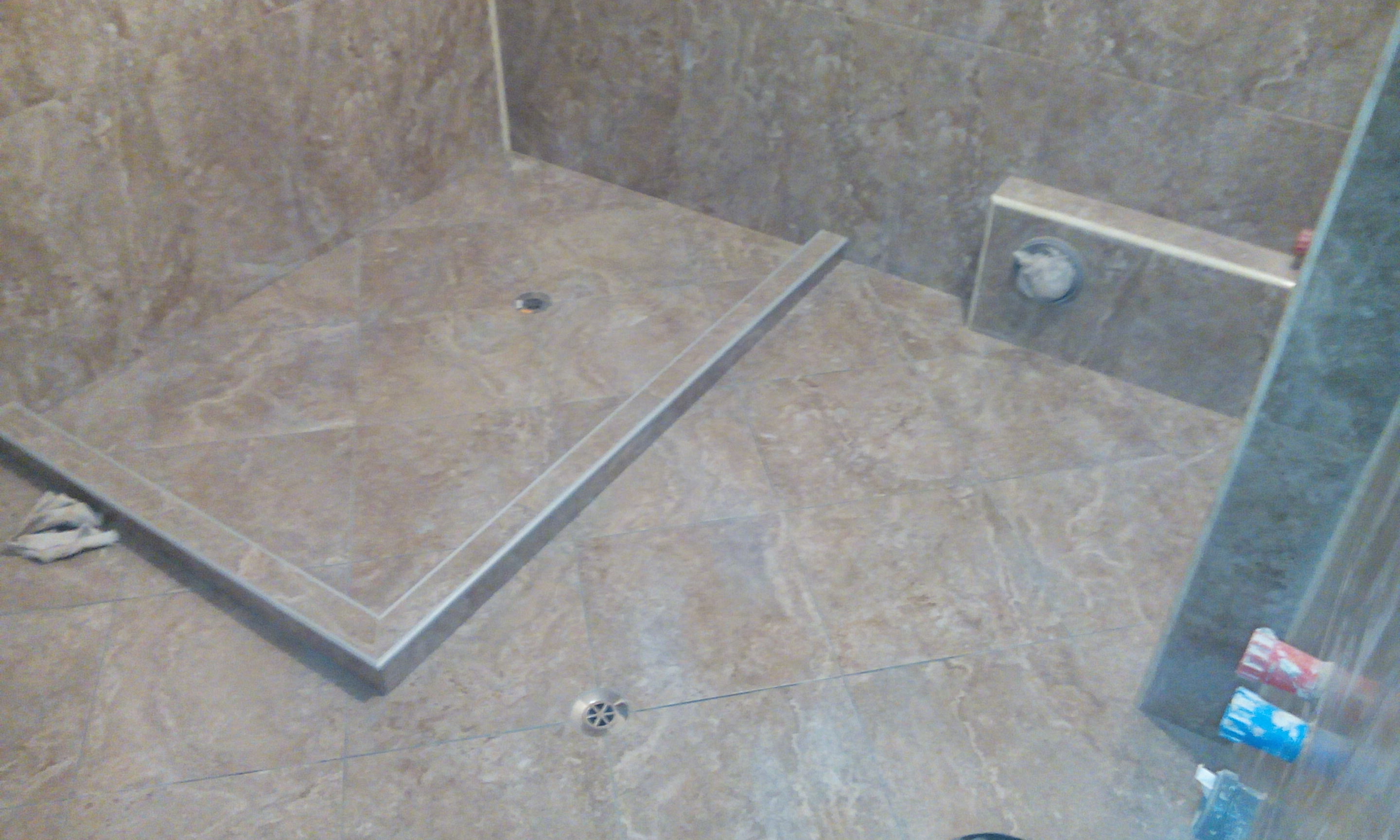

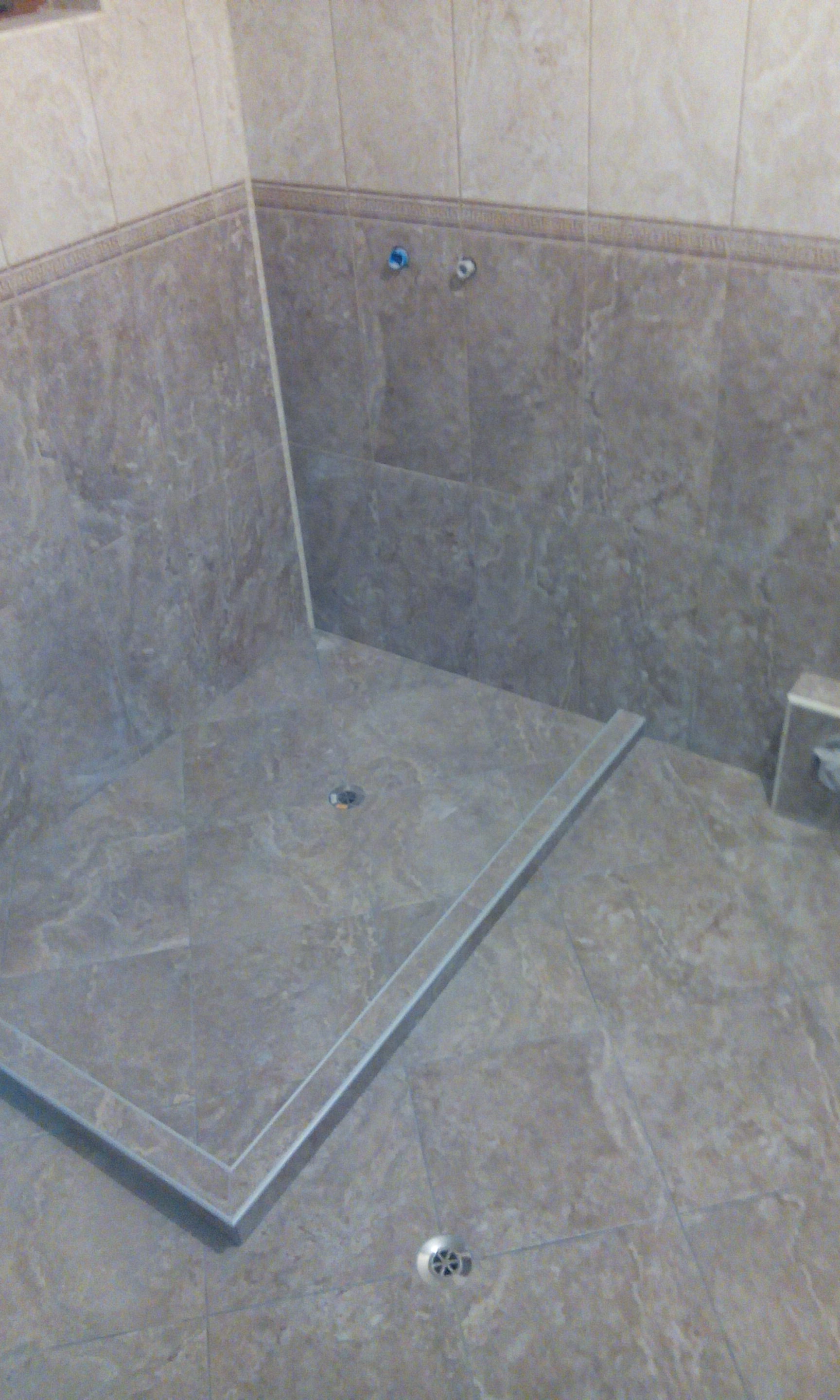

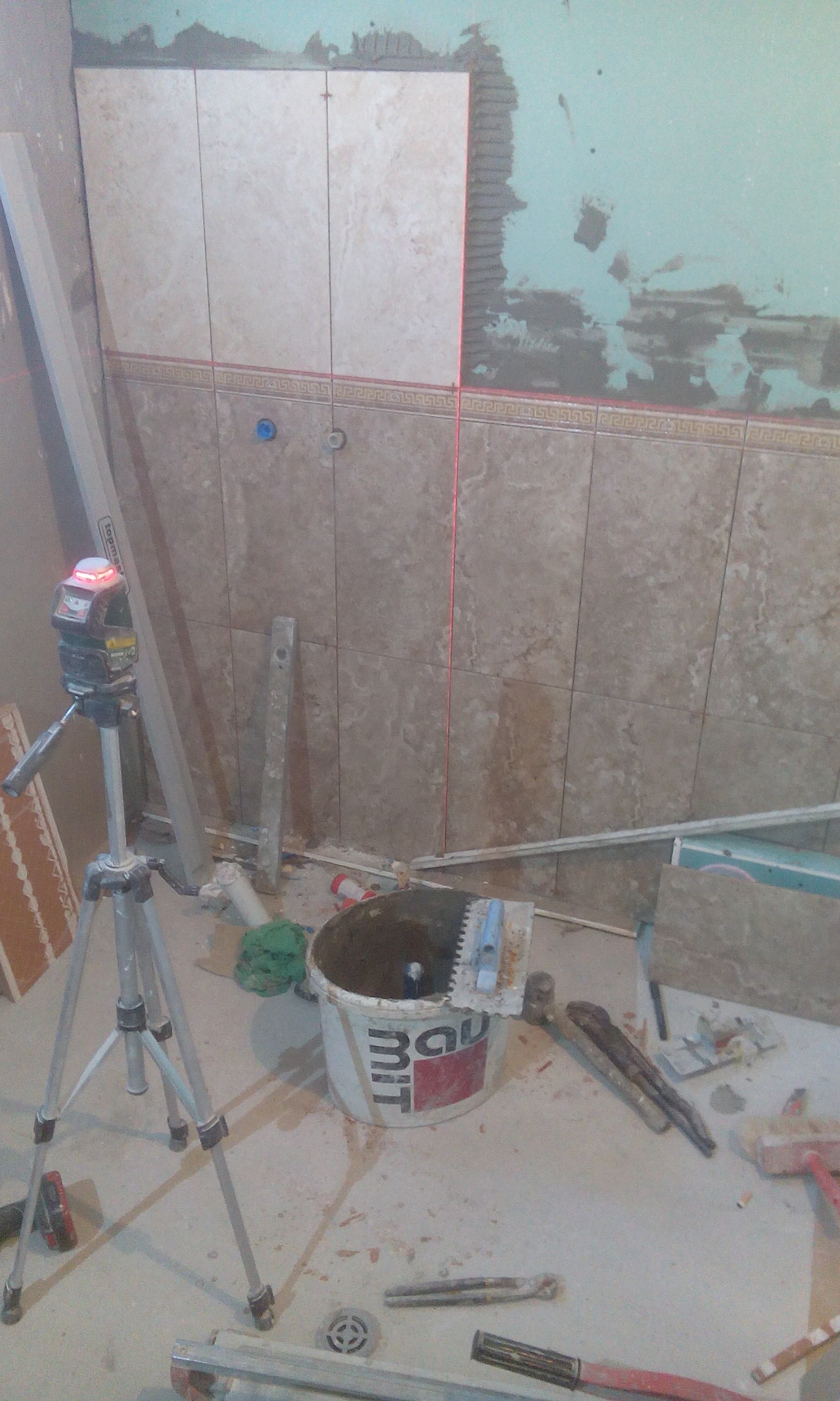

Когато ми покажеш една бяня ,на която първия ред не подлепян последно и са цели плочките ,може и да те призная ! и не ме наричай -обикновен редач ,защото можеш само калфа да ми бъдеш и да се научиш на някои неща . Не се заяждам ,но ме дразниш с изказванията си ,и не само Мен а и други съфорумци . ще ти пусна снимки малко да погледаш ,как се прави баня ,като се започне от първия ред и след това не се дупя три дена да подлепям ,както ти правиш . За сифона не търси критика ,исках да сложа в коритото лентов ,но точно от там по пода на банята минава тръба за газ ,за това реших проблема със месингов . Чакам с нетърпение да ме оплюеш ,защото май друго не можеш

А ,когато /утре / монтирам стъкления параван , мивка и моноблок ,ще ти направя снимки с фотоапарат с голяма резолюция ,да видиш ,как обикновения ..РЕДАЧ,, работи ,,,
andro440 - майстор
И след ,като сте такива /Тесни /специалисти ,що започвате от сифона да редите настрани и в ъгъла хиляда парчета -аз такива порнографски изпълнения -нямам ! Майстори смешници
nikolov333 - майстор
Аз пак не аресвам диагонали на пода, ма като гледам масово се правят така..

много по добре изглежда диагонала ,зашото в права линия фугите на стената и пода ,когато се разминават през различни разстояния ,изглежда доста по зле .Едно време ,стенните и подовите плочки се комбинираха с еднакъв размер , тогава стремежа на майстора, беше да вървят вс фуги имам един направен апартамент в който ,когато влезеш в него и хванеш една фуга -няма прекъсване от коридора до банята по стената ,хола и кухнята ,но това е вече отживелица ,но когато отида на този си клиент на гости винаги не пропуска да каже -гледай ,,баси фугата ,как вурви из цялата къща ,,,мога да споделя и телефона му ,същото ще чуете

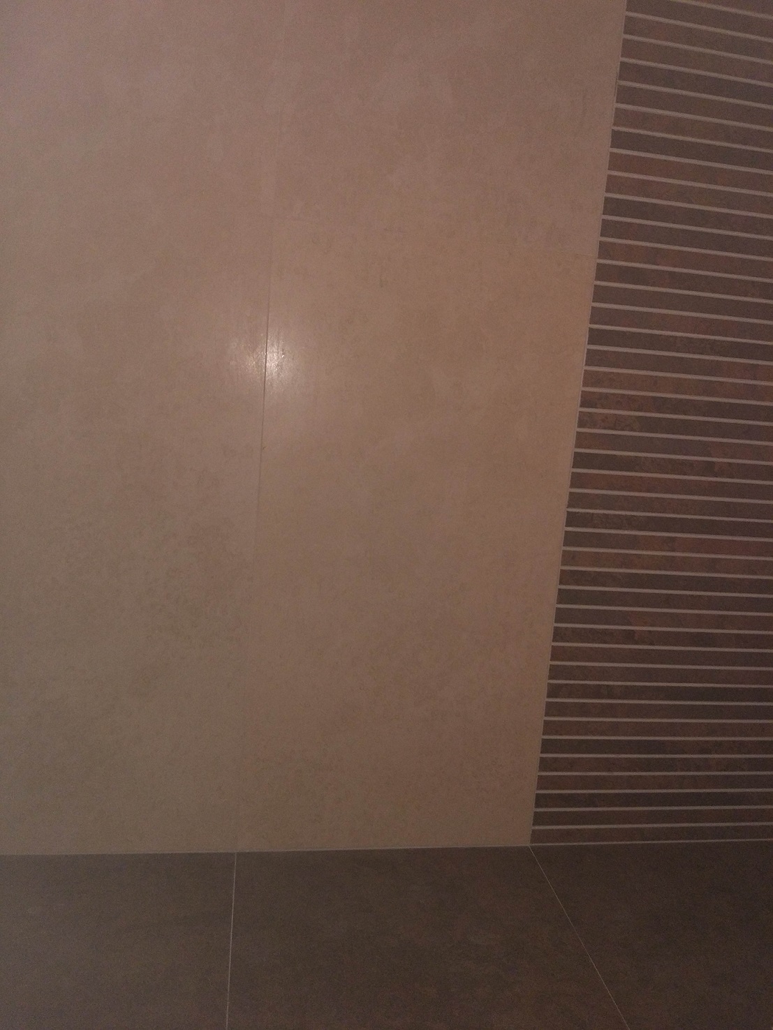

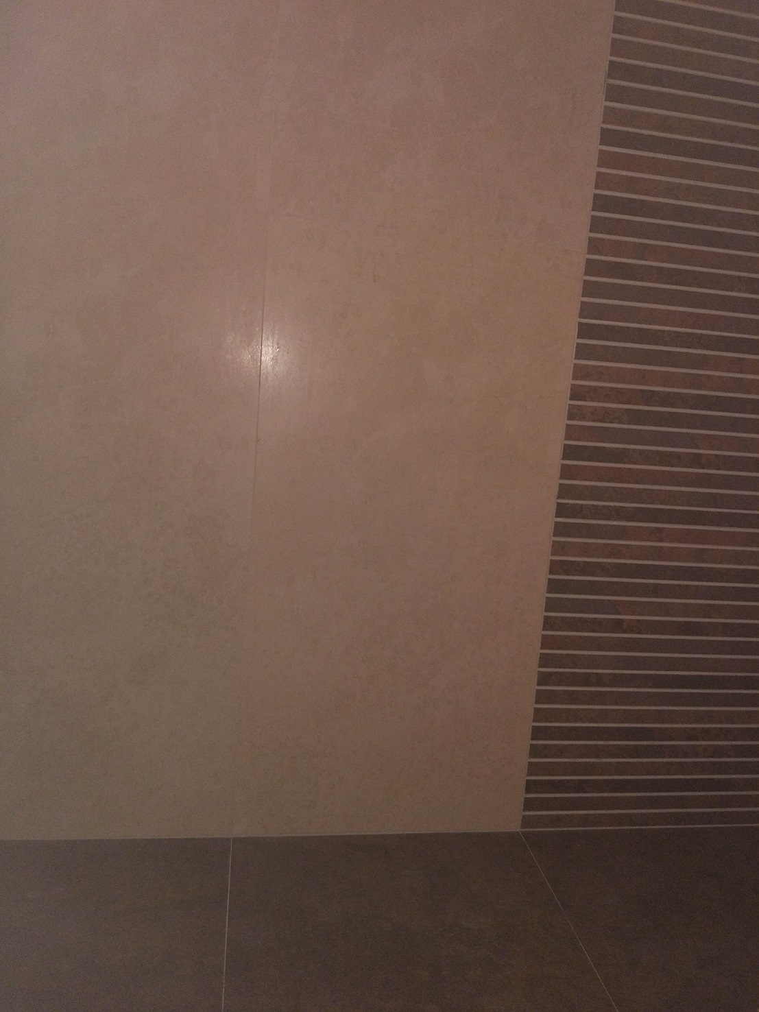

Ами зависи какви комбинации от стенни и подови се избират. Моите на стената са 33,3 на 66,6, а на пода квадрат 33,3 без фуга и никъде не се разминаваха..
Иначе не е голяма философия да се направи първия ред цял и да се подъхват плочките.. Моите съм си ги правил така. Верно, че квадрата им гонеше стоте лева и са редени без фуга, но не можах да схвана нещо бъркането на разтвора. Като спра до някъде първия ден и на следващия продължавам от там, ако не оставя новите плочки милиметър над старите, като дръпне разтвора ги "прибира" навътре и фугата почва да "хапе".. Единственото обяснение до което стигнах е в дебелината на разствора под плочката.. Ако е тънко лепилото, като че ли, по малко прибира, но на пода примерно нямах такъв проблем. Може и заради итонга на стените да стана така..
