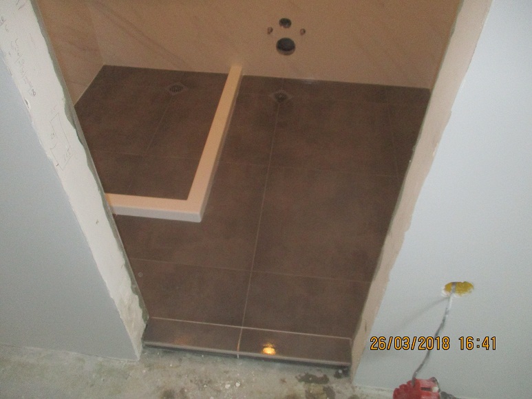

имаме стъпало от банята към хола, на ръба на това стъпало не е лепен ръб при монтирането на плочките..
Купил съм метален ръб за последващ монтаж, с двойно лепяща лепенка отзад.
Според вас как ще е най-ефикасно и издръжливо, понеже е баня и сигурно ще има вода около този ръб.
Дали да го залепя само с двойнолепящата лепенка или освен нея да сложа и обикновен силикон?
В момента имам и лепило за первази на ламинат.. по-здраво ли е от силикона?

Почиства се добре, да няма прах и се залепва - толкоз.

Има стъпало пред банята, праг си има и там има лайсни.. но на стъпалото не е сложен ръб.
Значи само с лепенката ли предлагаш?

Няма отвори за винтове, а и не искам да дупча.. само двойно лепяща лепенка.

Имах предвид самия праг на банята, как изглежда сега.

Аз на подобен праг съм монтирал лайсната със залепване на двойно лепящата лепенка и съм го уплътнил по ръбовете с безцветен силикон.
До момента не е мръднал.

Днес резнах с флекс лайсната, колкото ще ми трябва.
Парчето, което остана го пробвах да го залепя, не е двойно лепяща ами е излято лепило директно върху лайсната.
Няма отлепяне, все пак ще сложа и малко силикон, да запълня фугите..
