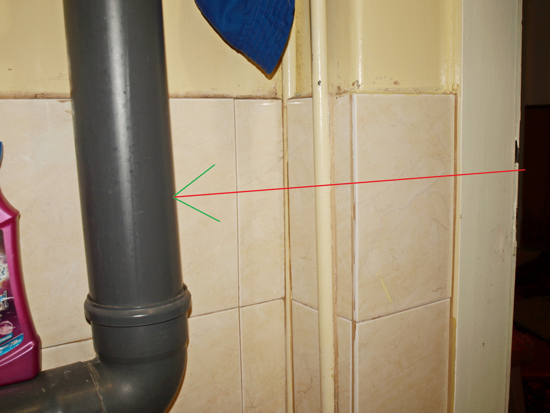

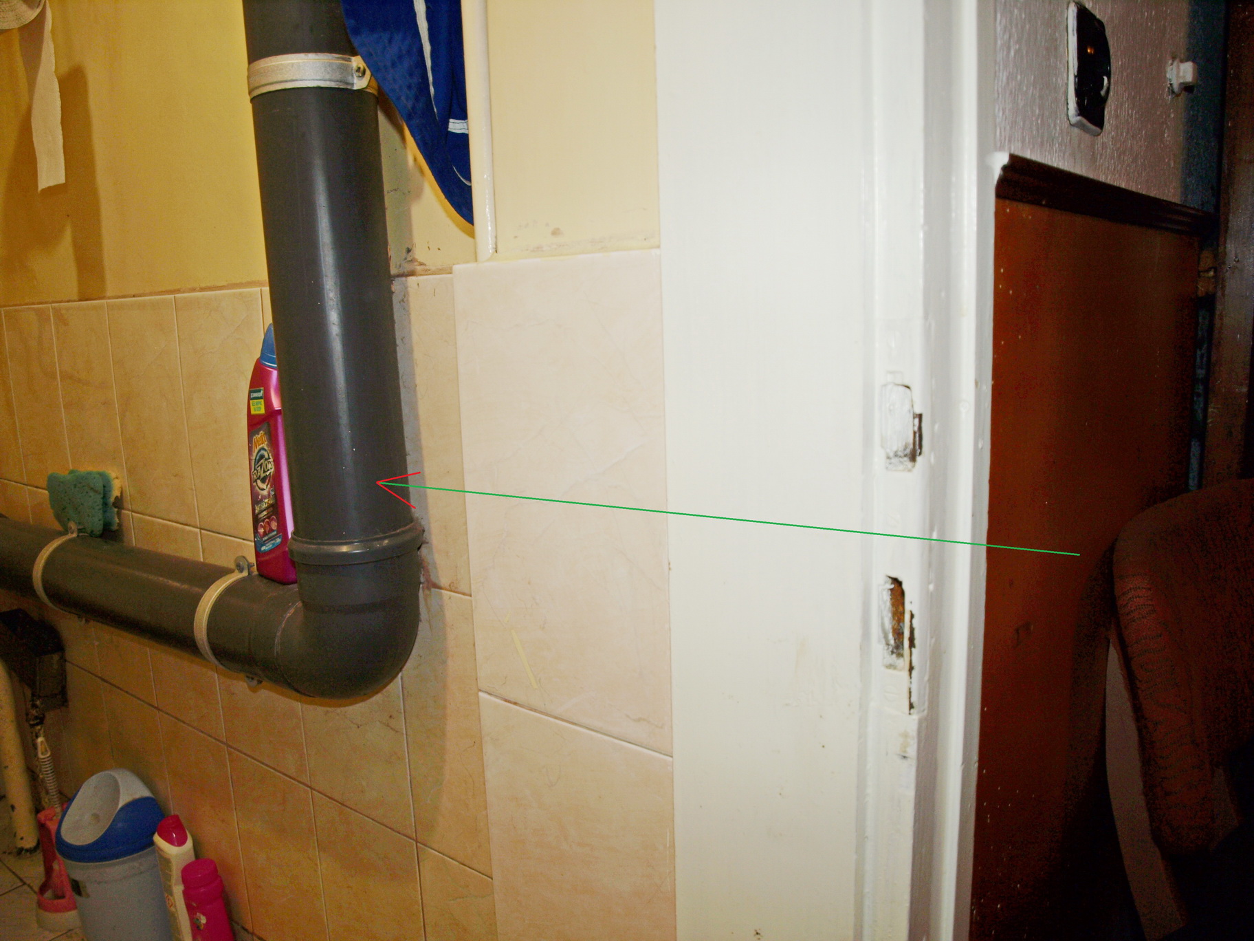

ЗДравейте искамда попитам ,ако заустя мъркучът за отходната вода от перялнята директно към канализационната тръба , ще връща ли миризма към пералнята. Както съм показал на снимките с зелена стрелка ще е пътят на мъркучът от пералнята . Налага се така защото пералнята ще е извън банята -вънка в коридорът , и ще пробивам около касата на вратата.

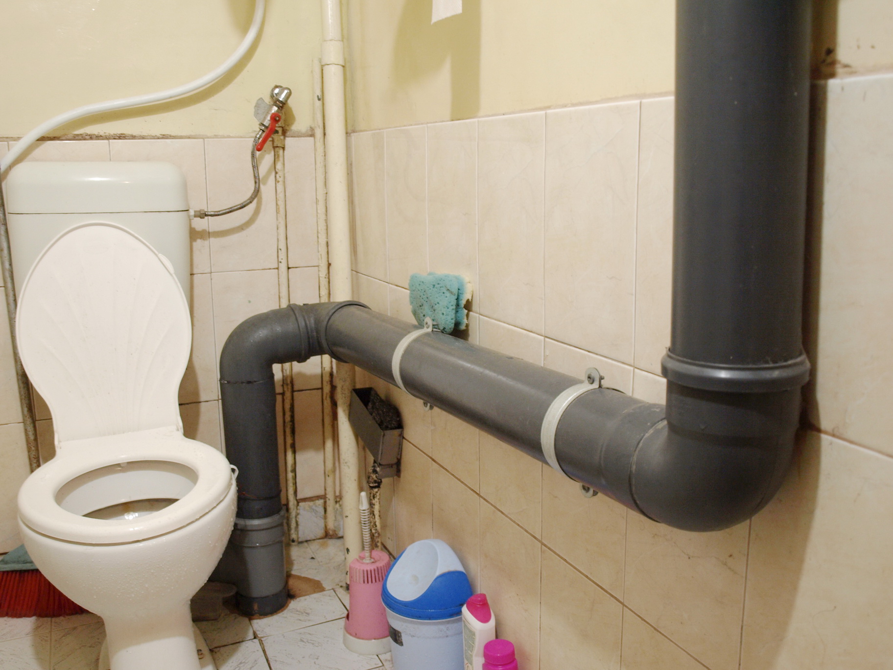

КАзанлизационната тръба идва от горен етаж на къща , от тоалетно гърне със долно заустване. и влиза в долна баня в /пак с тоалетна/ и в буферен голям сифон.

Пералните по принцип не се връзват за сифони. Имат и 50 см. повдигнат маркуч, който играе и роля на сифон, освен, че предпазва от самоизточване.
Съвет, не пробивай тръбата, а разкачи и сложи тетка -/ У-тка/. 110 към 50.
iliya_i - майстор
Маркучът на пералнята сам си прави сифона. Проблема е, че там където рисуваш стрелката е около метър от пода, а повечето перални, които съм виждал се препоръчва да не е по-високо от 80 - 85 см (заради помпата).
МДа разбирам за сифонът , значи той ще предпазва от миризма така ли ? За височината на мъркуча го дават от 70 -100 см от пода .
P.S. / Досега работеше като се изливаше в мивка/
nikolov333 - майстор
Маркуча предпазва от миризма, ако има дъга в която задържа вода. Трябва да го свържеш към хоризонталната част на тръбата за да е максимално надоло, с У разклонение ф110/50 и намалител или гумено уплътнение за да уплътни маркуча на пералнята..
jekasus - майстор
Покажи другия ъгъл на това помещение/баня или тоалетна/, където отива тръбата.
Там, където искаш, не става, ще товари излишно помпата на пералнята.

jekasus - майстор
Много странно изпълнение на канализация...
По принцип трябва тая чупка да е към тавана, но вече го има и ще пропуснем това.
Ще се върнем към варианта на първите снимки, понеже не високо, като гледаме тоалетна чиния -
Коляно ф110 се заменя на ПВЦ разклонение ф 110/ 110/45*(гледай да пише PVC на фитинга, а не PP, за други фитинги не важно), дъга ф110 да се включи тръбата отгоре и преход редукция ф110/50(положение на ф50 трябва да е в най-горната точка) - отам нататък всички варианти за подвързване на пералня, които има на пазара.
