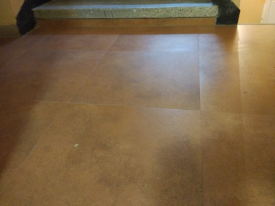

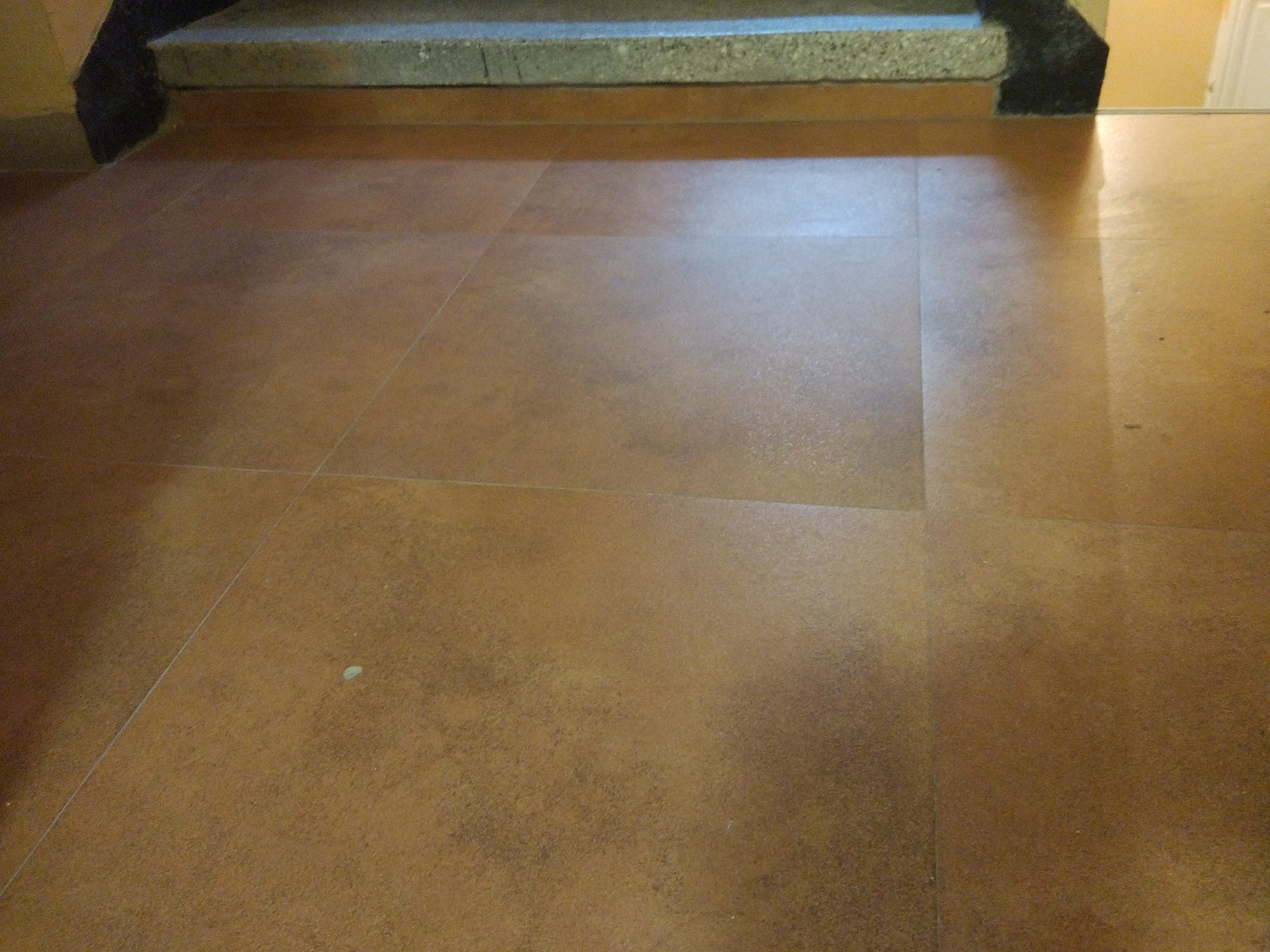

И да не е назъбена може да стане стига да е почистена добре. Може да вземеш една камбана за шлайфане и с някакъв мощен нискооборотен шлайф да я надраскате леко или с флекса да и ударите една шарка с плитки канали на каре, но и без тях ще стане. Лично аз с гърмящата смес на chapara съм подравнявал стълбищна площадка, която беше с мозайка, само с грунд без надраскване, с подравняваща замазка от 0 до 3см дебелина и на другия ден и сложихме калиброван гранитогрес 45/45 с теракол, без фуга. Вече повече от 10 години няма мърдане..

нед авг 05, 2018 6:49 pmsixb0nes написа: Още един въпрос. Майсторът ми каза, че било по-добре да се лепят плочките върху мозайката БЕЗ грунд. Какво мислите по въпроса?У нас също е лепено без грунд. Просто измих мозайката перфектно с пластмасова четка и препарати. Според мен грунда е излишен за мозайката.
