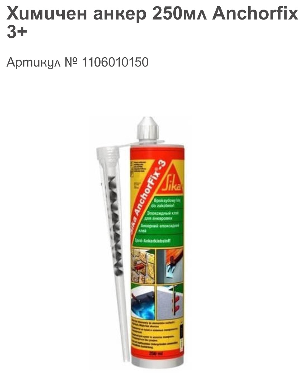

Привет! Днес монтирах куки за бойлер с анкерно лепило като втулките са м16х130 върху куха тухла. Поради некачествен пистолет не успях да напълня втулката с лепило и преустанових работа, докато не се оборудвам с правилния инструмент. След като започнах отначало вече не можах да извадя втвърдената втулка и я разпробих с боргията като извадих половината парче. Притеснението ми идва от това, че забравих този отвор да го изчистя с четка и да продухам прахта(както е по инструктажа за монтаж). Имам ли според повод за притеснение кой знае колко. Бойлерът е 80л като и в двата отвора съм сложил по цял флакон 300мл. анкерно лепило. Как мога да проверя здравината на кукуите преди да сложа бойлера?

Доста неикономично, но... Очаква се лепилото да е навлязло в кухините на тухлите. Дори и да не е издухан праха, анкера ще се запъне и здравината ще зависи от качеството на лепилото и на тухления зид.
А какво анкерно лепило ползва?
съб фев 05, 2022 7:48 pmcrimsonred написа: Бойлерът е 80л като и в двата отвора съм сложил по цял флакон 300мл. анкерно лепило.По цял флакон в отвор

нед фев 06, 2022 9:17 amkozl написа: +1.Цената беше около 23лв. за флакон. Изчаках 12часа и днес доколкото успях св провиснах на куките и всичко ми изглеждаше наред.

Бойлерът вече е закачен и стои стабилно. Двете куки имат лек наклон надолу, не знам защо се получи така, гледах като ги вкарвам във втулката да са прави. Дали стоят така от тежеста на бойлера
