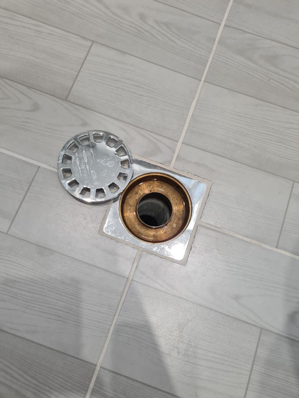

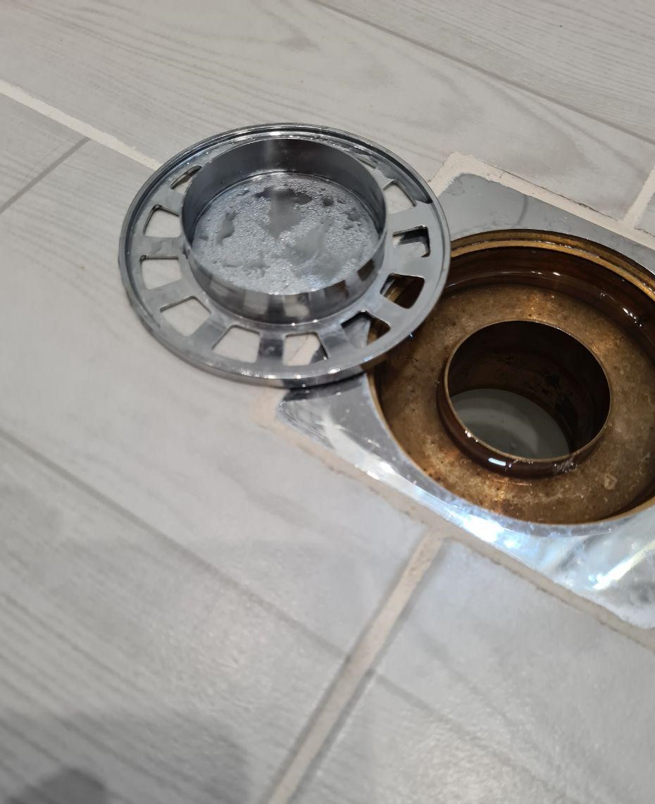

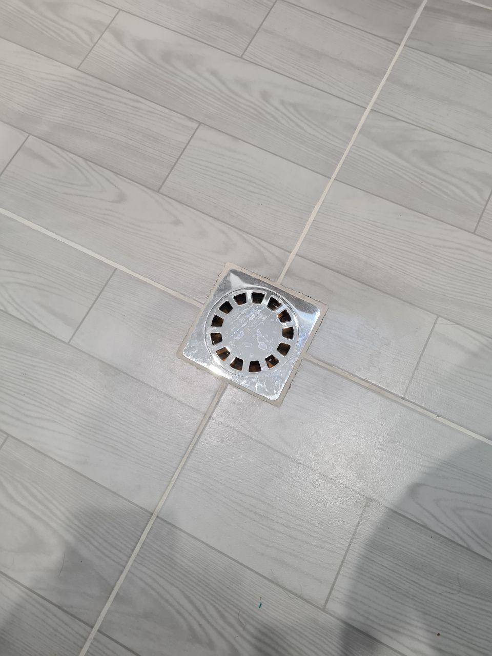

Банята ми е след основен ремонт, и съм сложил прав сифон от месинг 100*100 mm/Ф50. При затворен капак, водната възглавница е добра, и не проникват никакви миризми. Наклонът на пода е перфектен, и при отворена решетка (капак) на сифона, водата се оттича в сифона, без да се събира и милиметър по пода на банята. Когато решетката (капакът) на сифона е затворен, нещата се променят, и по пода на банята се събира много вода, подът се наводяна за кратко време. Изглежда, че дебитът на сифона със затворен капак е много по-малък от този на душа, и се налага при всяко къпане, да се маха капака, но след като се махне капака, започват да влизат миризми, особено при включен вентилатор, и затворена врата. Съвети, как да реша този проблем?

Намалете дебита на душа или увеличете диаметъра на пръстена под решетката на сифона, ако е прекалено близо до диаметъра на оточната му тръба..Може и капачката му да ляга много близо до борда и и да намаля дебита му на отичане..
Явно не си разбрал колко бързо се изпарява водата от водния затвор на този тип сифони.
Наклона ти е перфектин ама не за този сифон. А като няма капачке това не е сифон, щото сифона е м-у капачката и корпуса.
Та подобни проблеми като тези с миризмите се появиха и в жилището на родителите ми, където заложих същия тип сифон но не е прав, а ъглов. Само, че там проблем с оттичането при затворена капачка нема, защото наклона е мноо повече "перфектен". Проблема с миризмите се решава с похлупак за сифон, примерно продават се в Джъмбо :roll:
Или ако някъде продават клапа за миризми за тези сифони, но до сега за подобни сифони не съм срещал.
А вентилатора ползвай при отворена врата на банята + достъп на входящ въздух през фасадата. Отворен прозорец или балконска врата.
