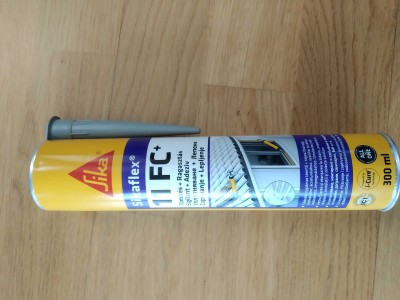

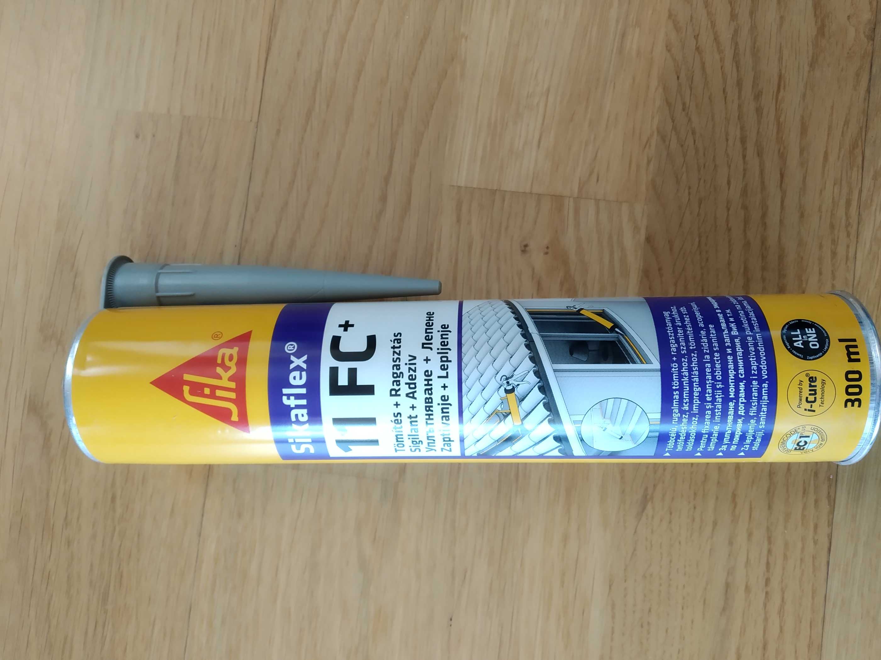

Stern99 - специалист
нед окт 04, 2020 6:19 pmjekasus написа:
Пробиваш отвор - прахосмучиш - силикон/ПУ с предимство/
[/quote]
Благодаря за насоките.
Мога ли да ползвам Sikaflex за уплътняване на дюбела и държачи към пода?
Друг въпрос-ако ширината на паравана е 100 см-казвате, че един държач на пода е достатъчен.
Кое е най-подходящото място на този държач по ширината на паравана по пода?
Ако приемем, че 0 см е края на паравана към стената а 100см е най отдалечения край. Държачи към пода може би е удачно да се сложи на 90 см? Или да се сложи максимално в края на стъклото, така че края на монтирания държа да съвпада с края на стъклото?
jekasus - майстор
Stern99 написа:
Да.
Stern99 написа:
Някъде там, но да не във фугата между плочките/това е най-голямата грешка при монтажи, абсолютно нищо не се монтира в фугата между плочките/.

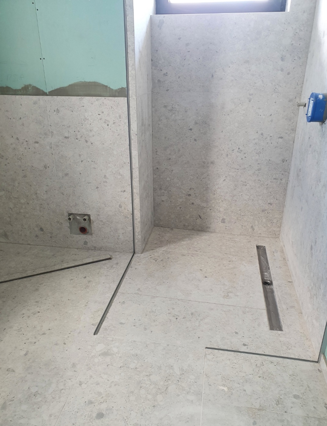

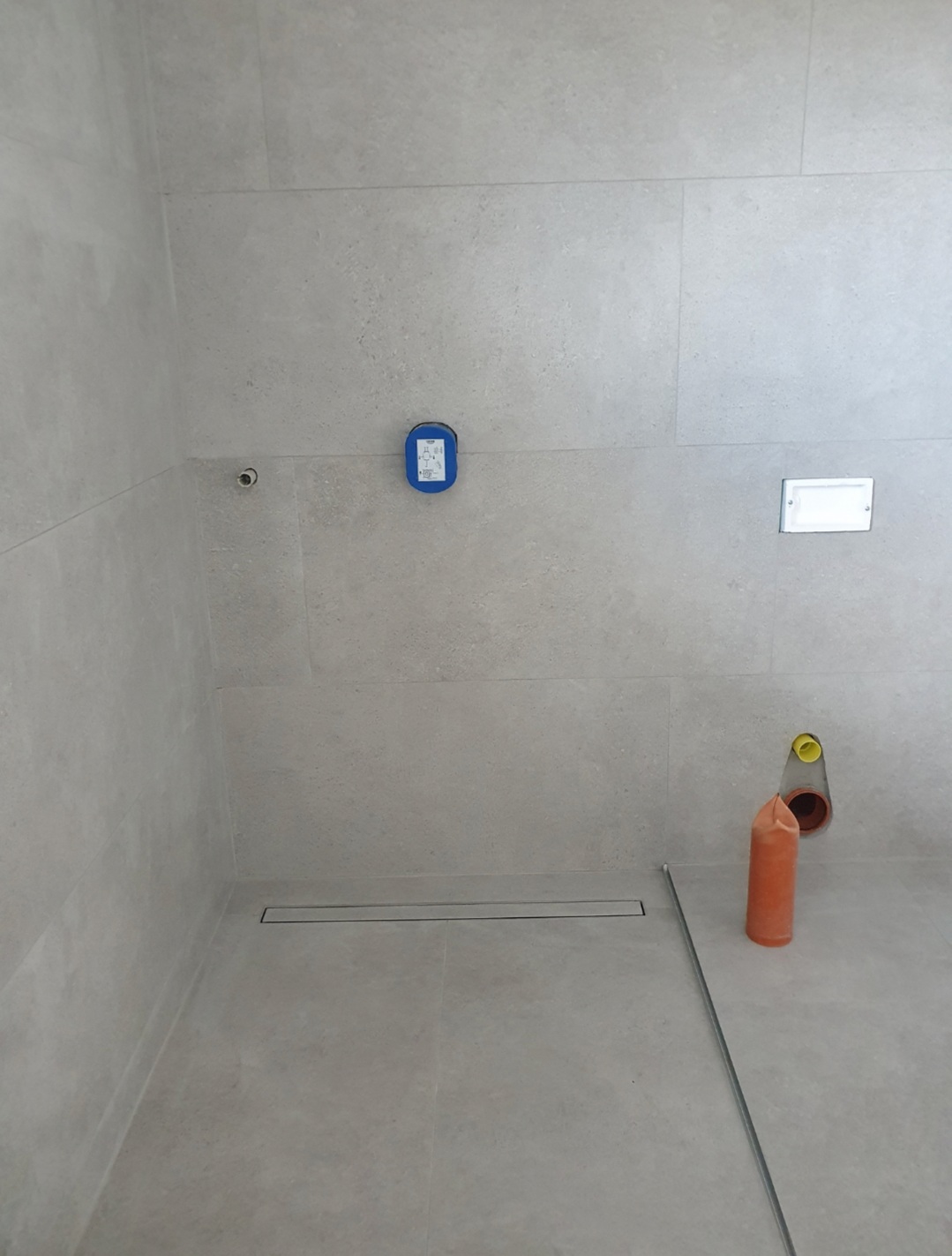

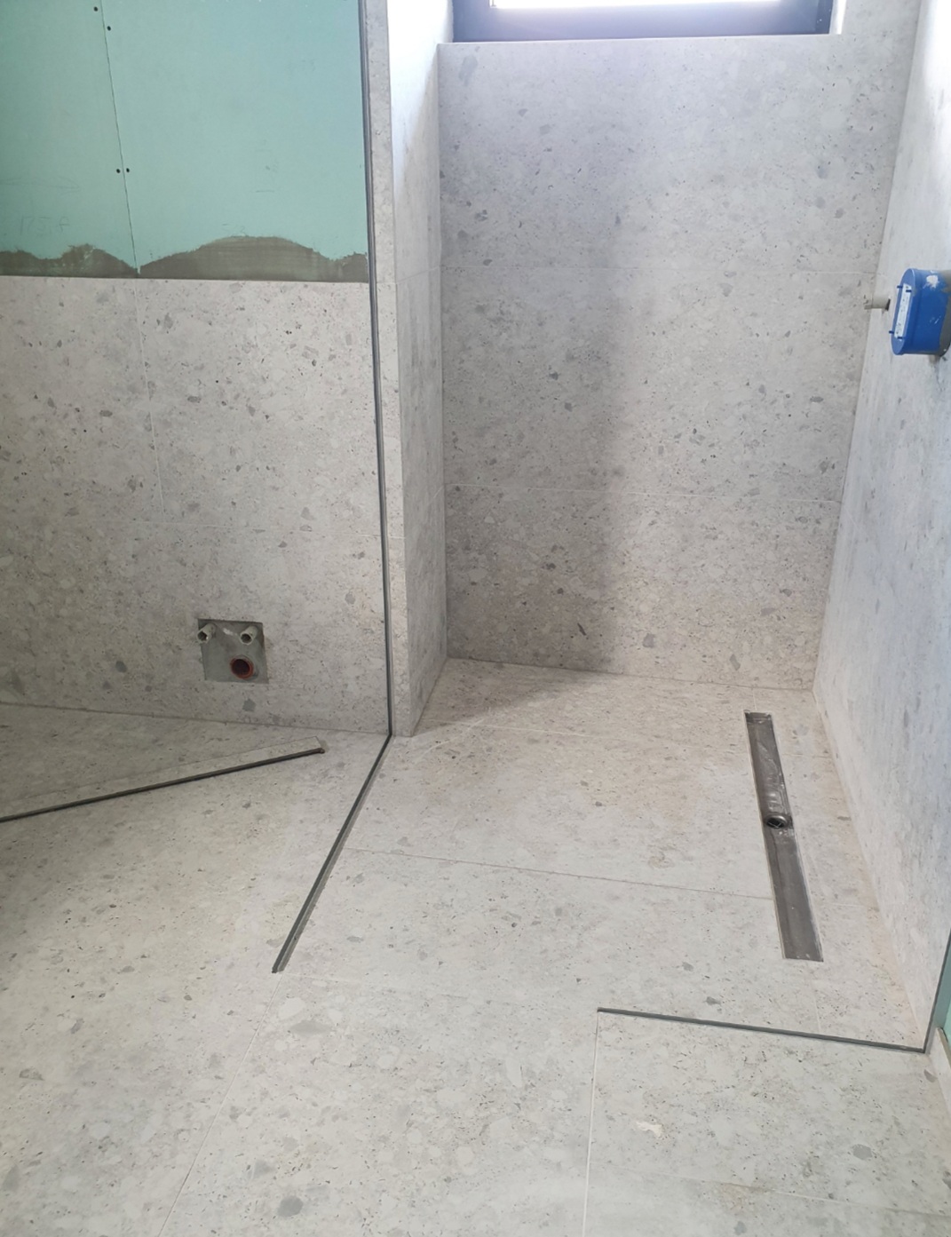

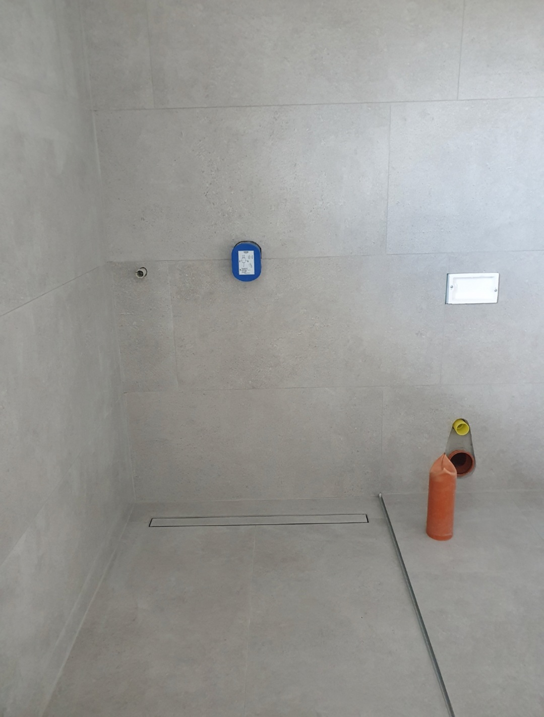

nelina_london - специалист
jekasus,явно съм глупава,защото не мия зоната около тоалетната с душ/кофа с вода,а с моп.Затова питам този отвор от паравана е оставен в случай,че тоалетната протече ли,защото в противен случай малко или много и водата от душ зоната ще бяга натам.
Държачите които пуснах са "евтини" и не са алуминиеви ,а от ЦАМ.Неръждавейките са най-добре,но и са доста скъпи.Явно съм се заблудила,че авторът търси по-бюджетно решение.Не казвам,че хромът не се лющи,а че не ръждясва държача.Алуминиевите П лайстни сме ги вградили,тоест поставили сме ги по време на реденето на плочките,затова не се притеснявам колко и как ще се олющят,защото се подават само 0,5 см заради наклона,просто мразя видими лайстни.
Прикачам снимки на баните .Не са напълно готови,но ето едната баня с П профилите и странично и другата,на която ще слагаме държачи на страничната стена.Качеството ва файловете е лошо,защото намалям размера им със скрийн шот.

По описания начин сме изпълнили П профила,който няма фабрични отвори.В Англия набиват гумите и отгоре пожелание слагат пак полиуретан,но там го има във всякакви цветове не като тук в 4.
Ако си избирате подови държачи,проверете дали изискват отвори за стъклото,защото в една от фирмите за обков продаваха само стъклодържачи при които крепежът минава през стъклото.Тоест на пазара има различни видове
