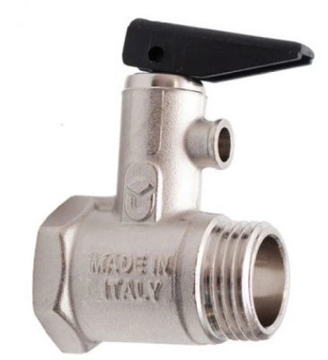

Здравейте, в духа на форума "Направи сам" реших да пробвам и сам да си поставя и свържа бойлер за банята, но имам няколко въпроса към знаещите. Препоръчайте ми надежден спирателен кран които да монтирам между възвратния клапан и бойлера с цел източване? Какъв вид уплътнител е най удачно да използвам за резбовите съединения - Тефлонова лента, конец или течен тефлон, и ако използвам течен тефлон мога ли да го комбинирам с конец или не е необходимо ? Предварително благодаря за съветите.

Смени клапана с такъв с дренаж.

Клапана към бойлера е като този но искам да сложа кран защото е 150литра и ако трябва да го източвам през този отвор ...

А представи си да трябва да събираш половината блок като го забравиш затворен и бойлера думне :x :axe:
Пускаш го да се точи преди лягане, с шлаух нанизан на клапана. На сутринта си готов за работа.
А ако държиш на кран, слагай трипътен, дето правата линия е винаги отворена.

Преди години, така ме завъртя живота, че се наложи да ремонтирам бойлери по домовете. Когато работата опреше до източване, развивах меката връзка и възвратния клапан и при отворен задължително кран за топлата, за да поема въздух, бойлера се източва за цигара време...Тия вашите простотии с кранове и нам кви си пинизи са толкова излишни и жали, че.....Ай, да не обидя някой.....

Одобрявам идеята за 3пътния кран. Аз бих добавил и капа на изхода да не стават погрешни изненади от любопитство.
А за източването през чучура на предпазния клапан (от първата снимка), ми при мен не става през отворена чешма към топлата вода. Требе да отворя/разкача топлата от изхода на бойлера, та да гълта въздух балона на бойлера.
Или мое би да подключа компресора към чушмата за толата вода без да разкачам :?
Имаш някъде сифон по тръбите. Топлата вода от бойлера отива надолу и после се качва нагоре към чешмата. Те това налягане, да се изкачи водата към бойлера не може да го преодолее и става тапа.
И при мен, преди смяна на ВиК инсталацията се точеше през чешмата, ама сега сложих стоящи смесители, дето се захранват отдолу и не става номера.
