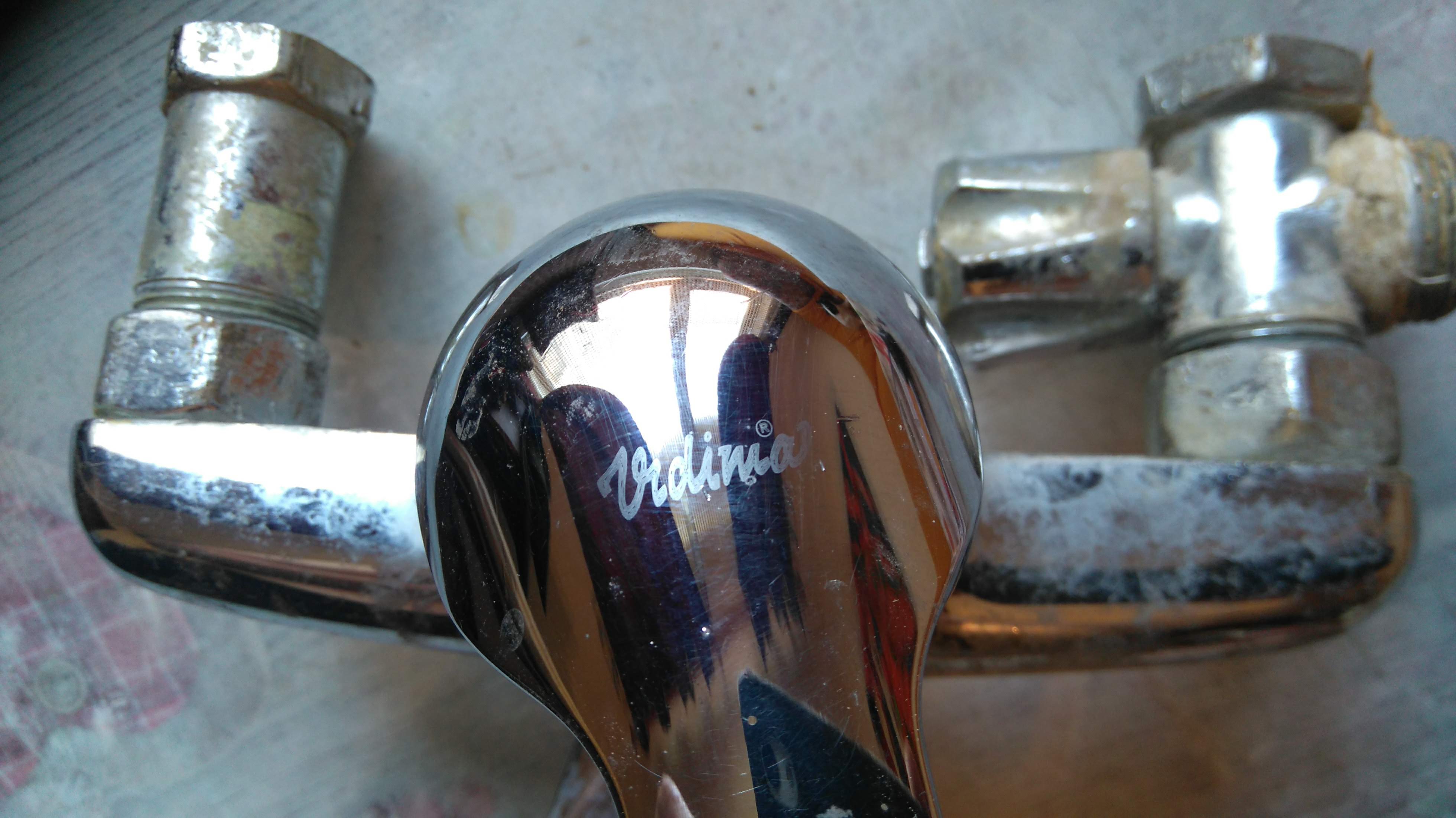

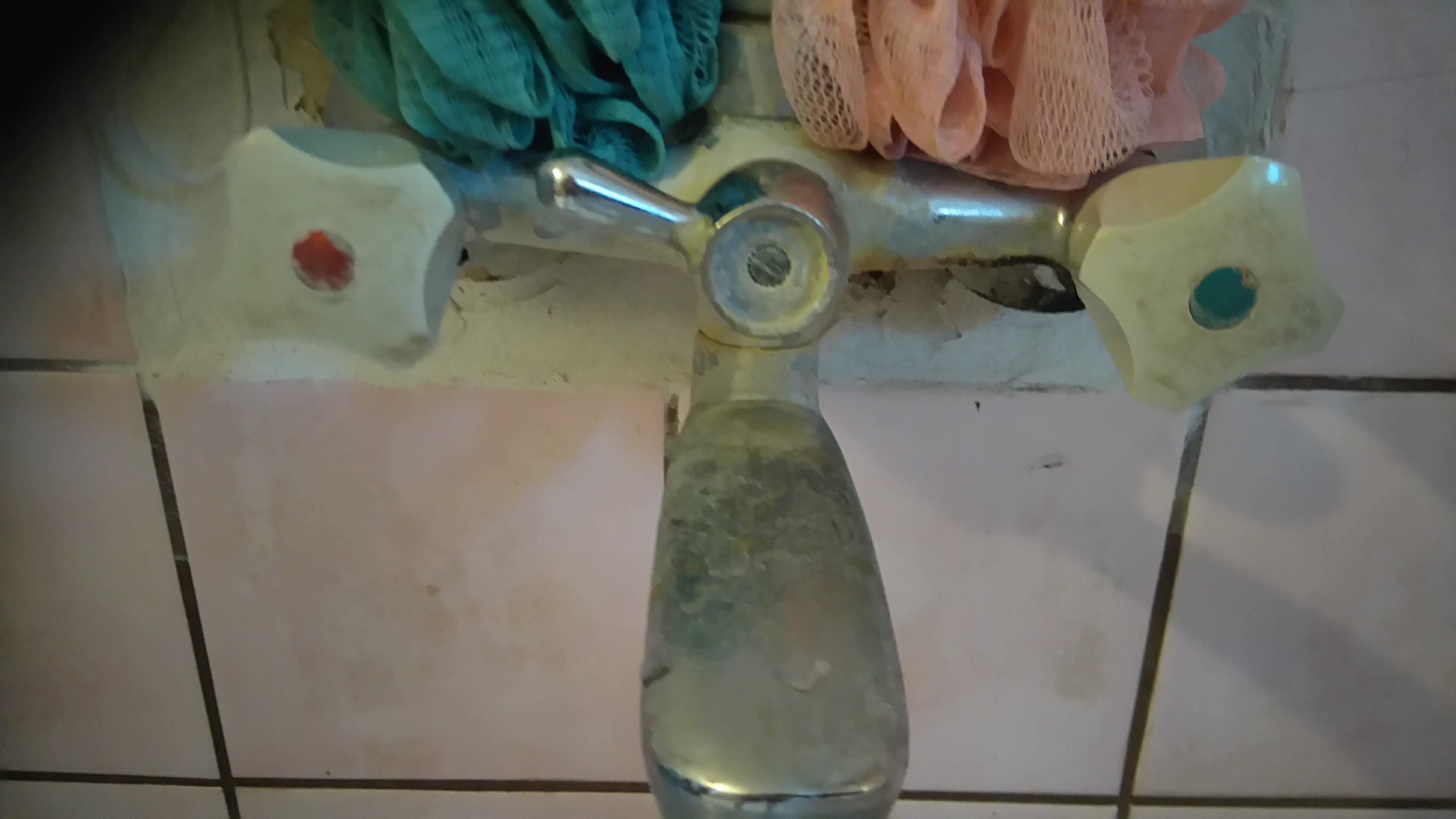

Видимата е с посредствено качество и незаслужено висока цена.
Водопроводчиците, с които съм работил, предлагат марки и модели, но работят с това, коета аз съм избирал.
Ще коментирам само качеството на Vidima.
https://photos.app.goo.gl/h1DqwbiRotkKmHks7
Това нещо е на споменатата компания.
Поставено е 93та или 94та година, не помня точно.
Нищо по него не е сменяно, освен душа, когато станаха модерни меките неща.
В кухнята също имах техен смесител, но една зима замръзна и спука главата. Беше от първите с дръжка.
От тогава със сменил няколко евтинджоса, докато накрая пак се кротнах на Vidima-невидима.
Та, така с качеството на Vidima.

вт юни 29, 2021 11:42 amtorbalan написа:
С първото не съм съгласен, както и се аргументирах, по горе.
Второто е погрешен подход.
Едно, защото леко се съгласяват с изборът на клиента.
Второ, клиентът винаги е прав, но това е само едно добро клише.
Хубаво е да се вслушва поне в препоръките на майсторите.
Търговците са друга каста.
