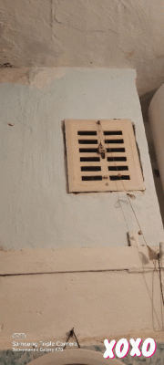

Здравейте,някой със съвет за вентилатор за баня хем да отвежда влагата и най-вече ми трябва за миризмата на готвено от съседите.В апартамент съм и когато готвят от горния етаж веднага миризмата се спуска при мен от банята та чак до хола ми.Имам в момента една вертикална решетка с механични жалузи ама не помага даже и да ги затворя.Решетката е с размери 20на24см.Живея на 5 етаж от 8етажа.

Че то при вас вентилацията на кухни и бани обща ли е?

tundrata93 написа:
Некво предположение, че хола на автора е с кухненски бокс и аспиратора създава подналягане, което дръпа от манджата на съседите :?
Такива решетки има в апартамента на родителите ми от лето 1970-то..
Прекарваш кабел за вентилатора. За предрочитане да е с три проводника - 1)постоянна фаза, 2)фаза през ключ и 3)нула. Добре е да се предвиди изхода на кабела там където ще съвпадне с входа на вентилатора, а това зависи от конкретния вентилатор. Възможно е да се прекара и през тръбата от към "гърба" й, но тогава уплътняването на вентилатора към вентилационния въздуховод става по интересно поне за мен :wink: .
Избираш вентилатор и купуваш. Примерно Ф100 на CATA с ОК (обратна клапа) тип пеперуда, направена от прозрачно фолио и доста безшумна в сравнение с други ОК на вентилатори. Аз все още ползвам такива, въпреки че забелязвам влошено качество в по-новото производство.
Махаш решетката и замонолитваш тръба за канал Ф110/2,2 или 3,2 мм. Аз ползвам гипсово лепило. Доброто замонолитване на отвора около тръбата ф110 и уплътняване стени тръба е наложително против проникване на миризми. Тръбата трябва да се изравни по дължината на преградната стена към въздуховода. Предролагам въздуховода е от бетонови елементи, но може и да е изграден от тухли. Нарочно не употребявам комин заради различното предназначение. Щото не всеко нещо изградено като комин е комин и поради подобна причина сега банята ти повръща кухненски миризми.
Напоследък монтирах CATA-та с уплътнения за дограми с правоъгълно сечение намотано на тръбата на вентилатора. Ползвам подходяща дебелина, при която тръбата на вентилатора влиза доста плътно в замонолитената тръба ф110 и няма нужда от допълнително захващане на вентилатора. А м-у другото моделите които ползвам от CATA са предвидени за захват тип "котешки лапи" и няма нужда от дюбели.
Има и вентилатори на CATA с екстри - таймер и управление по влажност, но от тях не съм ползвал и все пак заради такива писах кабела да е с три проводника.
И в завършек на поста, когато се ползва аспиратор требе да се осигури приток на въздух от фасадата (прозорец, балконска врата). Инак аспиратора почва да смуче и от места с неприятни смръдни - примерно от канализацията.
