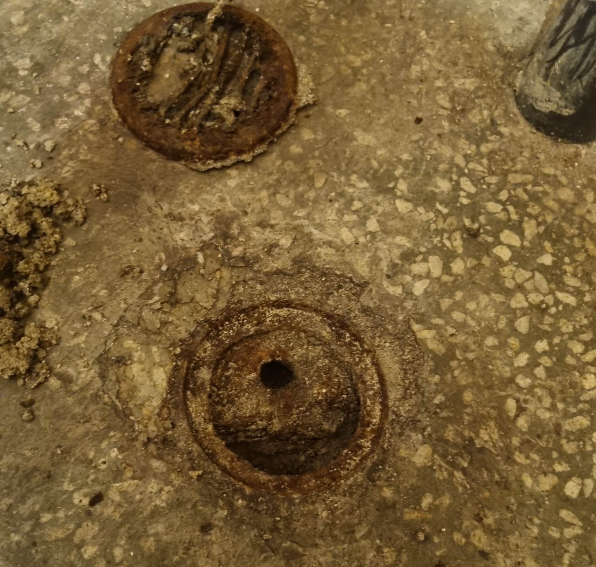

Искам да направя плочки на под в баня, но имал следния сифон. Мога ли да нанижа отгоре друг сифон без да къртя или трябва да изкъртя всичко и да сложа нов, като стигна до тръбата. Тъй като ще правя 5-6 см ,амазка се чудих дали млга да сложа нов прав сифон над тоя без да къртя много много? Знам че може би не се прави така но все пак да попитам 😄

Няма да можеш да уплътнил хубаво навия към стария!
Ако се запуши старият,няма да можеш да го почистиш през новия!

То много много не требва да се кърти. Само 2-3 см. около сифона и 4-5 см в посока на тръбата. Тръбата е от към кръглата дупцица.

И като повдигне нивото??
Смени си сифона, барабар с тръбата, да ти е мирна главата!😎

С две дъгички ще го докара новото ниво.
Не че е лошо да смени и тръбата,
Ама много много не му се кърти...
Колко много? Едва ли повече от 50 см. :-D

Ще хвърли марИали и труд за поне 1000лв. в/у сифон с неясно бъдеще. Не го разбирам това :?

Много ви благодаря за отговорите. Знам че това не е ок да го правя така, но питам защото това ще е просто ревизионен сифон. Без вода. Има пералня, която има тръба където влиза мръсния канал. Сифона е само в случай, че нещо стане. Не ми се къртеше и затова я мисля тая глупост. Смятах че ако го нанижа отгоре и го изолирам добре ще стане работата. А и после ще сложа плочки на пода и можеше и да стане пак.😄

То не че нещата се променят, но можеше да споделиш някои подробности. Че ще получиш сух, смръдлив сифон. Търси поне сифон с клапа!

Прав си. Не обясних добре наистина. Ще взема сифон с клапа и ако все пак имаше как да уплътня новия сифон към стария с някакво лепило или нещо такова щеше да е по добре за да не къртя. Но ще помисля в крайна сметка.

Кърти, кърти, то за тоя сифон ще е един път в живота, но ще спиш спокойно!
